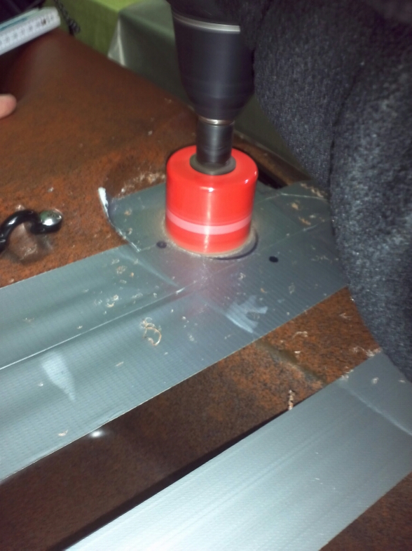

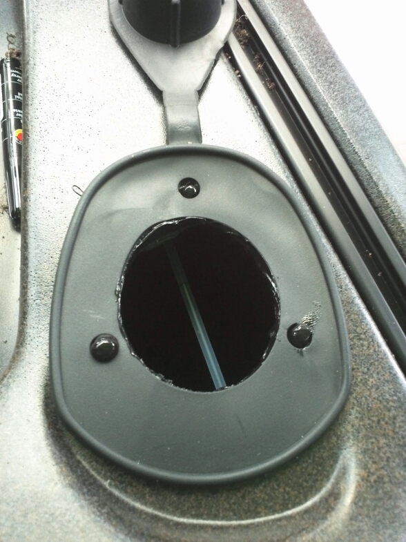

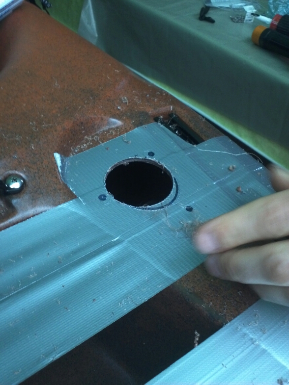

Heute wurde gebastelt ( Bohren / Kleben / Schrauben)
Ergebnis schaut so aus

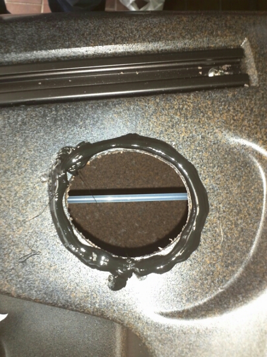

Mär 2014 03 20:11
Re: Mein Tarpon 120

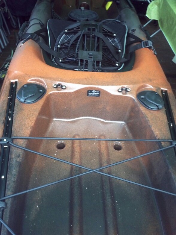

Beitrag von Mazze83

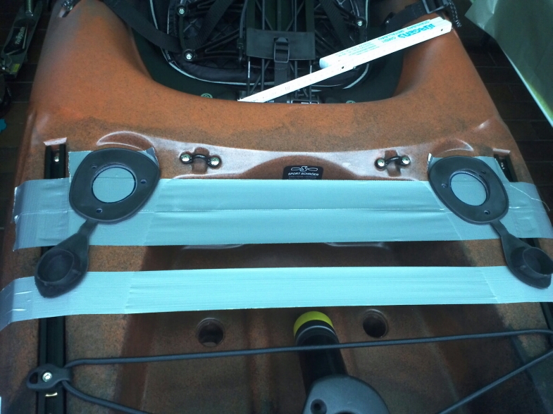

weiter gehts

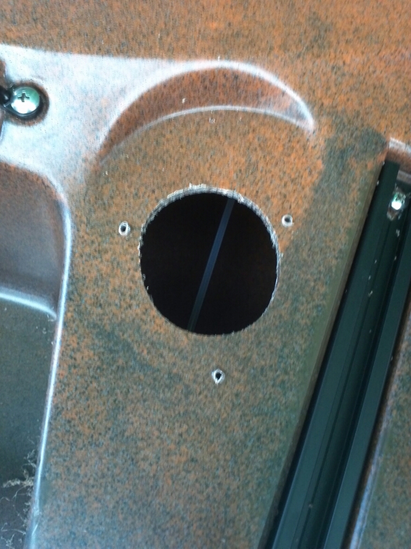

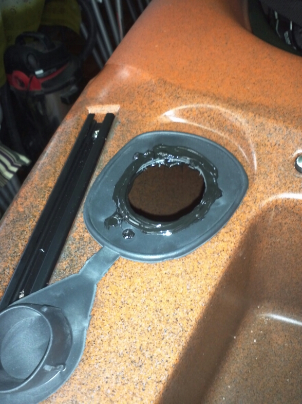

Mär 2014 03 20:16
Re: Mein Tarpon 120

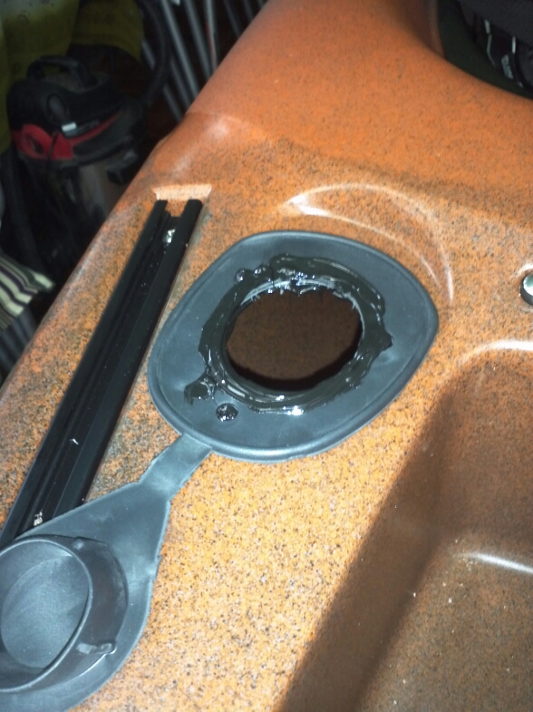

Beitrag von Mazze83

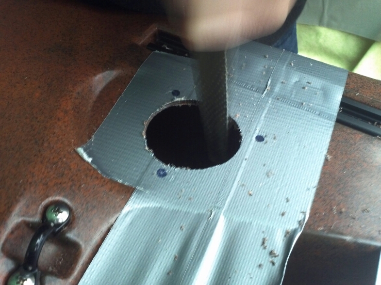

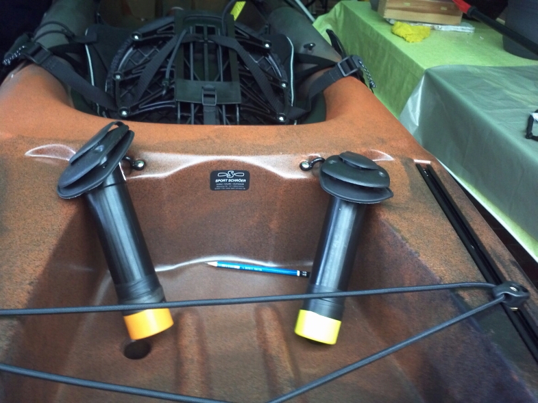

und weiter

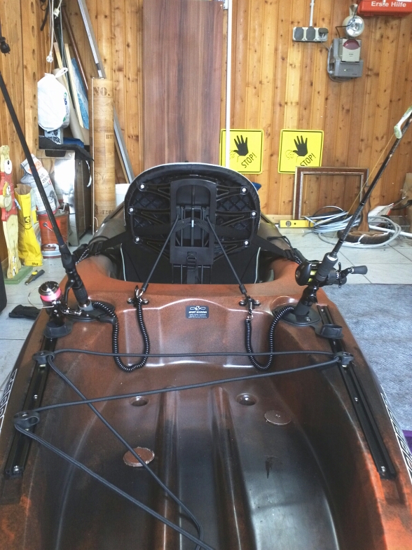

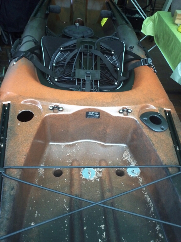

Mär 2014 03 20:17
Re: Mein Tarpon 120

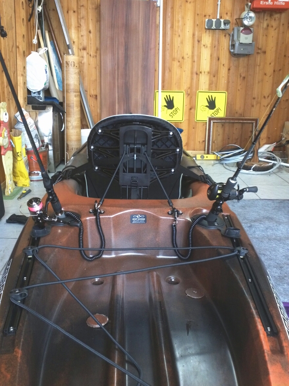

Beitrag von Mazze83

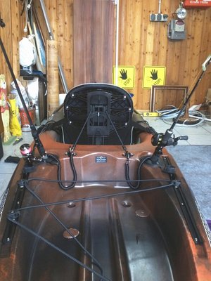

Fertig inkl. Rutensicherung und Ruten

Mär 2014 03 20:35
Re: Mein Tarpon 120
Beitrag von TommiTulpe
Super gemacht, dass sieht doch schon Klasse aus. :daumen:
Scarver74
Mär 2014 03 21:03
Re: Mein Tarpon 120
Beitrag von Scarver74
Respekt, sieht schon mal sehr professionell aus. Du gibst ja gleich richtig Gas :zwink: . Was kommt jetzt? Ich bin schon ganz gespannt.....

Mär 2014 03 21:36
Re: Mein Tarpon 120
Beitrag von Mazze83
Lass mir gerade aus 15mm PE mounting Plates für das Schienensystem anfertigen auf denen ich dann meine Rutenhalter montiere.
Sobald diese eintreffen gehts weiter. Echolot kommt wohl erst im April an die Reihe

Mär 2014 04 05:21
Re: Mein Tarpon 120
Denke daran die Späne vom Bohren aufzuheben !
Damit kannst du in Zukunft kleinere Löcher verschweißen.
