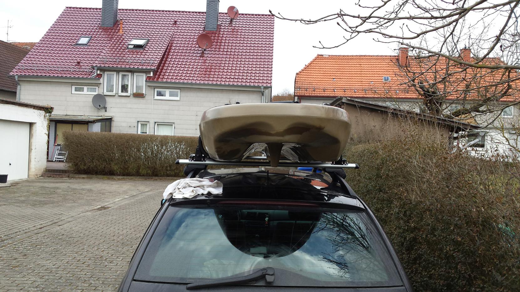

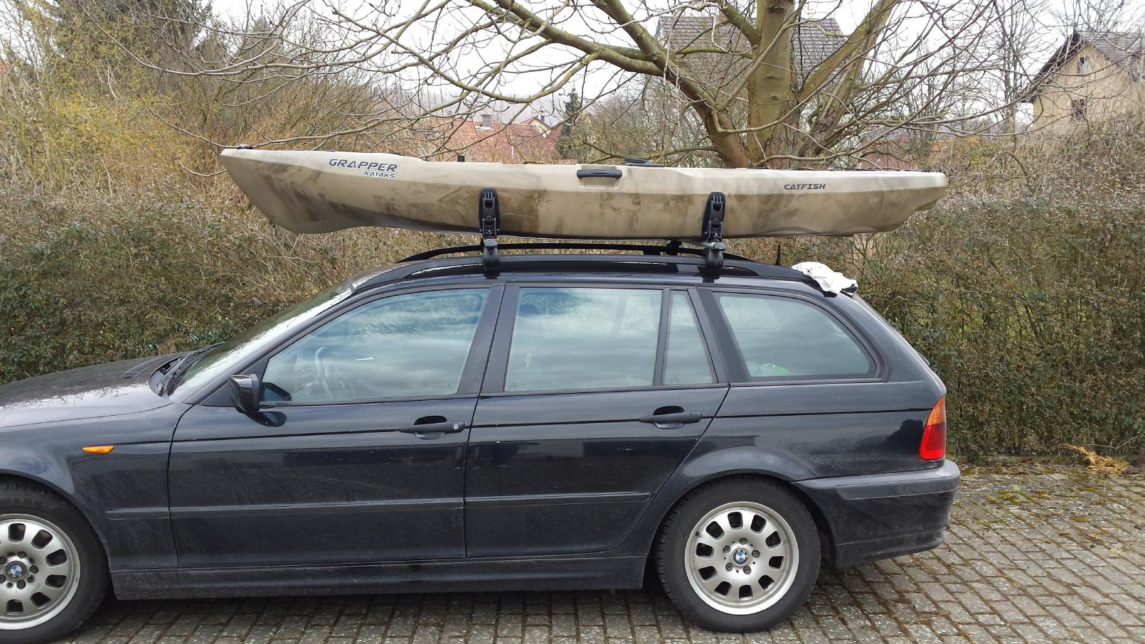

Benutzt du zum Transport eine extra Halterung für das Catfish? Oder verzurrst du es einfach auf den Dachträger?
Auf weitere Erfahrungen bin ich schon sehr gespannt!
Petri Heil
BernieF
Beiträge: 116
Mai 2018 11 19:48
Grapper Catfish 13
Beitrag von BernieF
ich habe mir für den Dachträger die Halterungen - die Grapper anbietet - mitbestellt und die funktionieren prima.
Natürlich kommen da noch die Zurrgurte drum ;)

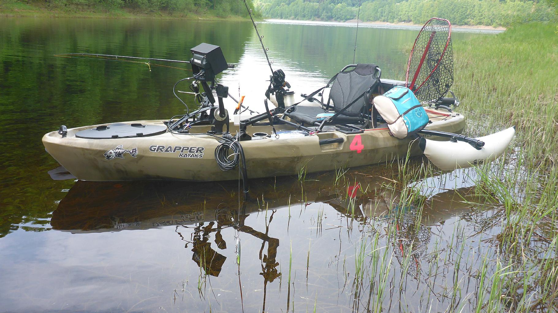

Aaaaaalter ist das :yak: GEIL :zwink:
Ich war Samstag auf dem Oderstausee und bin SOWAS von begeistert!!
Alles hat super funktioniert und ich hätte nie gedacht, dass dieser kleine Propeller SOVIEL Schub ezeugt!!! :shock:
Ich kriege das breite Grinsen immer noch nicht auss`m Gesicht :zwink:
Ein- und aussteigen haben gut funktioniert und ich bin zum Frühstücken dann mal in eine ruhige Bucht gefahren, habe mich in`s Gras gesetzt und "das alles" einfach nur genossen....

Wow ist das ein geiles Foto :daumen:

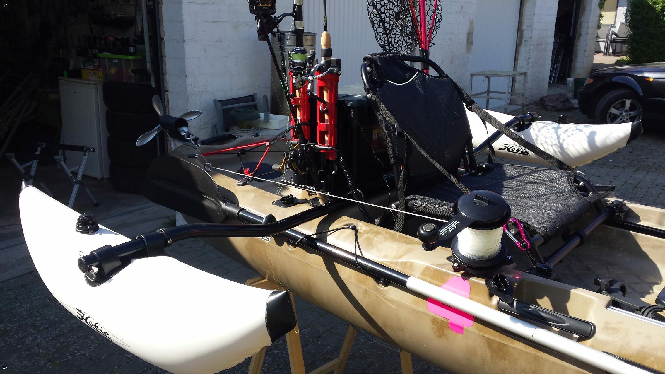

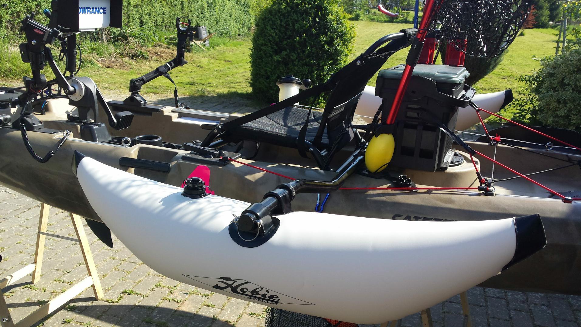

Habe für mein Grapper Catfish 13 Kajakstabilisatoren gekauft habe keinerichtige Anleitung für die Befestigung am Kajak.Vielleicht hat jemand ein Tip oder Foto von der Befestigung. Und der Umbau für den Sitz mit den Klötzen würde mich auch interessieren vielleicht auch Foto :thx: :thx: Gruß Gerd
BernieF
Beiträge: 116
Mär 2019 04 07:58
Grapper Catfish 13
Beitrag von BernieF
Moin Gerd,
schau mal 4 Beiträge weiter hoch ;) da ist ein Bild mit den Auslegern von mir.
Ich habe einfach das Verbindungsstück hinterm Sitz angeschraubt.... kein Hexenwerk....

Hallo Bernd
Vie.len Dank für deine Antwort Habe nur Probleme mit der Stange und nur zwei flache Befestigungen dazu bekommen
und weiß nicht wie ich die Stange fest bekomme. Bei dir ist die Tasche davor.
Gruß Gerd
BernieF
Beiträge: 116
Mär 2019 05 08:31
Grapper Catfish 13
Beitrag von BernieF

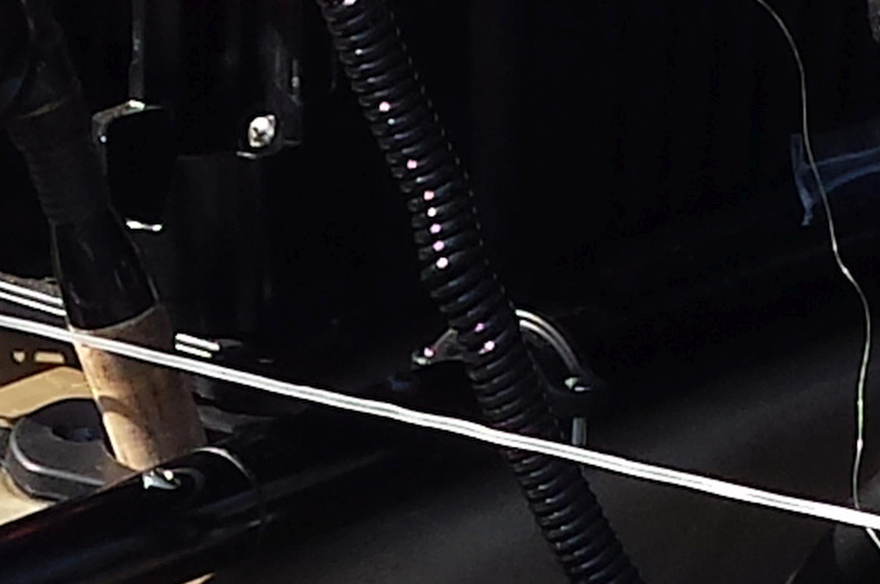

Hi Gerd,
ich habe leider kein "tolles" Bild, wo man das genau sieht, aber hier mal 3 Stück wo man das besser sieht.
Im Grunde ist das wirklich nix Schwieriges:
Einfach die Befestigungsstange SO hinlegen, wie es am besten passt
Rechts und links die Halteösen SO hinlegen, das Du gut an die Schrauben kommst
Löcher bohren
Entweder durchschrauben, oder mit solchen "Gummimuttern" arbeiten
Fertich ;)
Was für "flache Befestigungen" hast Du denn da bekommen?
Bernd

Bei meinem Hobie-Kit lagen bei:
4 Neoprendübel
4 Edelstahlschrauben
2 Halbschalen zur Befestigung am Boot
2 Halbschalen zur Befestigung des Rohres
Step 1 Anzeichnen und Bohren
Step 2 Neoprenmuttern einsetzen
Step 3 Untere und obere Halbschale zusammensetzen und locker verschrauben
Step 4 Mittelrohr einführen und justieren
Step5 Mittelrohr anziehen
Ich fürchte, du hast ein anderes oder unvollständiges Kit??
Hoffe, die Beschreibung hilft. Sonst mach mal Bilder von deinem Kit.

Hallo Bernd
Vielen Dank für die Bilder jetzt konnte ich sehen das ich falsche Halterung habe. Werde morgen gleich das richtige besorgen und festschrauben. :thx:
Hast mir sehr geholfen. Gruß Gerd
