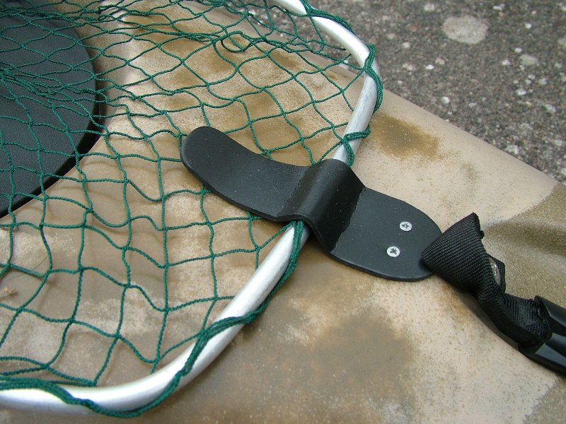

Weiterhin wurde ein Clip befestigt, der für den sicheren Halt des Keschers sorgen soll - er ist für verschiedene Keschergrößen ausgelegt und hält (zumindest in der Garage) zuverlässig. Ein Rutenhalter fürs Schleppfischen mit Wobblern und Gummifischen wurde „höher gelegt“ und das Echolot so installiert, dass ich es am Anfang problemlos bedienen kann, ohne gleich eine Brille zu benötigen. Eventuell wird das Teil später noch versetzt – aber solange ich noch keine Routine bei der Bedienung habe, wird es an dieser Stelle bleiben. Paddel- und Rutensicherungen sind ebenfalls verbaut. Die Spiralkabel stammen von ausgedienten Telefonen. Die PVC-Ummantelung wurde mit einem Lösungsmittel verklebt und mit Schrumpfschlauch gesichert. Am Kajak werden die Sicherungen mit Karabinern befestigt und an den Ruten sind vorerst Schlüsselringe mit Kabelbindern angebracht, an denen die Spiralkabel mit kleinen Schlüssel-Karabinern eingehängt werden. Wird fortgesetzt…

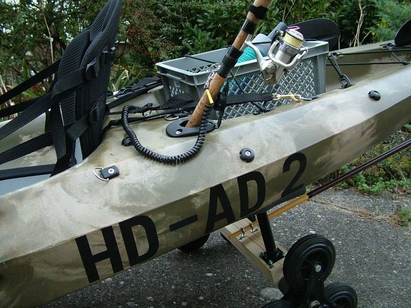

Die übliche Kiste für den Kleinkram darf natürlich nicht fehlen. Und die zweite bzw. dritte Rute ist ebenfalls mit Spiralkabeln gesichert. Wer sich über den „komischen“ Kajak-Transportwagen wundert: bei einer meiner möglichen Einsetzstellen gibt es leider nur die Möglichkeit, über eine Treppe ans Wasser zu kommen. Diese gehört einem Kanu-Klub und war wohl beim Bau nur für leichte Boote oder das Wassern mit zwei Mann gedacht. Da ich aber nicht gerne auf die Hilfe einer zweiten Person beim Einsetzen des Kajaks angewiesen bin, musste eine andere Lösung als die üblichen Lufträder her. Zwei Ersatz-Räder für einen Treppensteiger-Sackkarren können nun mit nur einer Schraube gegen die normalen Reifen auf der Achse meines Kajak-Wagens ausgetauscht werden. Das Ganze besitzt dann zwar leider nicht mehr ganz so die Laufruhe wie mit den Lufträdern… aber das Klappern werde ich die knapp 50 Meter bis zu besagter Treppe wohl aushalten.
Ob der Transportwagen in dieser Form bestehen bleibt, wird sich in nächster Zeit herausstellen – die Gesamthöhe ist zum Einfädeln der Halterung in die Lenzlöcher recht unbequem. Aber durch die Treppen war ich mir nicht sicher, ob’s bei niedrigerer Bauweise nicht doch Schrammen am Unterboden gibt. Außerdem soll das Holzbauteil durch eine Alukonstruktion ersetzt werden, wenn sich diese Bauweise als praktikabel erweist. Am Wochenende geht’s los zur ersten Angelfahrt mit meinem Kajak. Wenn es die Umstände erlauben und ich es vor lauter Aufregung nicht vergesse, gibt’s auch Bilder von dem Großereignis...

tolle konstruktionen. insbesondere der treppengängige wagen hat was!
viel spaß auch auf dem nassen element!

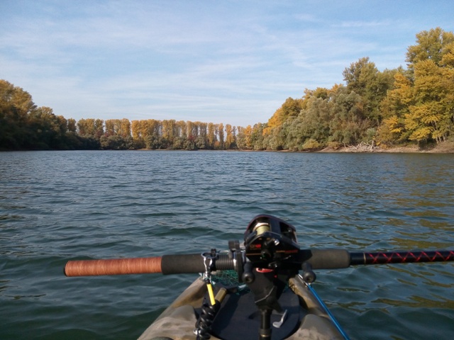

Hallo !
Gestern hab' ich mein neues Kajak endlich nass gemacht.
Die erste Ausfahrt hat drei Stunden gedauert und viel Spaß gemacht - nur Fischgeruch an den Fingern gab's leider nicht. Auf der Heimfahrt - kurz vor der Mündung in den Rhein.
Und im Hintergrund ist das Clubhaus vom Kanu-Verein und meine "Angsttreppe". Hat aber problemlos geklappt mit den Treppensteiger-Rädern... Heute habe ich ein leichtes Ziehen in der Schultermuskulatur - woher das wohl kommt...
Gruß,

Sehr schick. Hast Du einen Link zu dem Clip für Deinen Kescher?

Hallo Mirco !
Ja - die Idee mit dem Clip für den Kescher findest Du hier: viewtopic.php?f=19&t=292&p=80873&hilit= ... ung#p80873
Ist nach 'ner Idee von Ron (vatas-sohn) gebaut...
Gruß,
