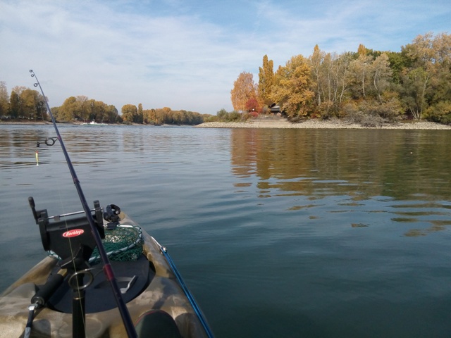

Hallo !
Gestern hab' ich mein neues Kajak endlich nass gemacht.
Die erste Ausfahrt hat drei Stunden gedauert und viel Spaß gemacht - nur Fischgeruch an den Fingern gab's leider nicht.
Erste Pause
Erste Pause
Acht Meter Wasser unterm Hintern und ein leicht mulmiges Gefühl...
Auf der Heimfahrt - kurz vor der Mündung in den Rhein.
Und im Hintergrund ist das Clubhaus vom Kanu-Verein und meine "Angsttreppe". Hat aber problemlos geklappt mit den Treppensteiger-Rädern...
Heute habe ich ein leichtes Ziehen in der Schultermuskulatur - woher das wohl kommt... :zwink:
