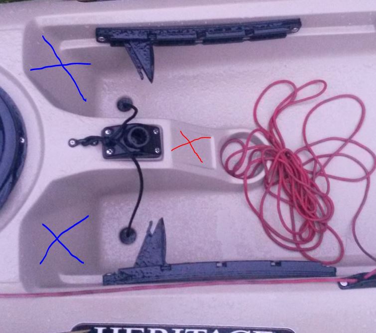

Am besten baust du ein Anker-Trolley an.
Damit kannst du flexibel auf Wind und Welle reagieren.

Re: neues Kajak für die Ostsee
Normalerweise ist der Sockel immer bei den Rutenhaltern dabei.Dirk hat geschrieben:Vielen Dank Markusich werde mal auf die Suche nach einem NAmen gehen, hast Du einen Vorschlag, wo ich einen passenden Rutenhalter günstig schiessen kann?
Frag aber einfach mal bei z.B. Paddelfisch nach, ob es den 280er auch solo gibt.
Die Position da vorn ist für einen Rutenhalter aber eher bescheiden.
Ich würde mir die Rutenhalter deutlich weiter vorn,
auf der nach innen abgeschrägten Seite montieren.
Ev. mit einer Schiene wie die z.B. von Yakattack.
Geht aber auch mit einer günstigeren Lösung.
Ev. kannst du den Sockel für ein Echolot nutzen,
oder du verwendest ihn mit dem 3fach Verteiler 257 und Verlängerungen.
Da gibt es einiges, was man so machen kann.
Die Geschmäcker sind verschieden.
Ich würde an der Stelle auch eher ein Echolot platzieren.
Der Paddelfisch bietet einen passenden "Scotty Fishfinder mount" an. Ohne Sockel !
Der wäre da prädestiniert.
http://www.paddelfisch.tbds-server2.de/ ... ::230.html
Die Platzierung der Rutenhalter sollte gut überlegt sein!
Zum einen soll man gut an die Ruten kommen, zum anderen dürfen die Ruten aber auch nicht beim paddeln im Weg sein. Am besten erst ein paar "Trockentests" machen bevor man bohrt !
Hallo Markus.asphaltsau1 hat geschrieben:Normalerweise ist der Sockel immer bei den Rutenhaltern dabei.Dirk hat geschrieben:Vielen Dank Markusich werde mal auf die Suche nach einem NAmen gehen, hast Du einen Vorschlag, wo ich einen passenden Rutenhalter günstig schiessen kann?
Meinst Du an den Stellen, die blau oder rot markiert habe?
Muss ich so etwas von der innenseite unterlegen?
Gruss Dirk
So etwas meinte ich.Dirk hat geschrieben:so etwas könnte doch vielleicht auch passen oder?
Nicht blau oder rot, das wäre wieder zu weit vorn.
asphaltsau1 hat geschrieben:So etwas meinte ich.Dirk hat geschrieben:so etwas könnte doch vielleicht auch passen oder?![]()
Alles klar, vielen Dank, ich werde mir mal ein paar Yaks live anschauen um einen Eindruck bekommen - Danke für die Info...
