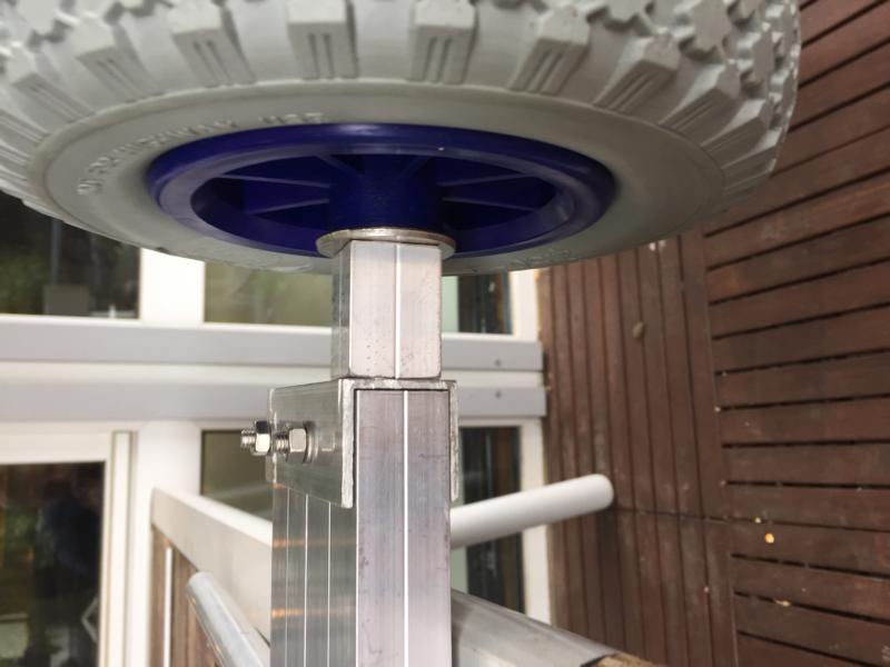

ich hab mich für Alu entschieden, wie oben angedeutet...
und da mal direkt nen Lob ans Forum... :daumen: :daumen: :daumen:
Ich wurde abends noch von einem Forumsmitglied angerufen und über Besonderheiten bei Alu und Salzwasser bzw. Alu in direktem Kontakt mit Edelstahl aufgeklärt, da gibt es wohl doch noch etwas mehr zu beachten als gedacht.. :thx: Rolf für deinen Anruf!!
Das "Problem" ich hab schon gebastelt.. Mit Aluminium von der Firma Alfer (in fast allen großen Baumärkten zu bekomme oder in 2 Shops direkt von der Firma -- einer in Dortmund :daumen: ) und mit
Edelstahlschrauben auch von einer Firma aus Dortmund Heine -- also muss ich den Besonderheiten wohl im Nachgang noch etwas Aufmerksamkeit zollen, damit nix "aufblüht"...
Aber grundsätzlich ist dat Ding erstma feddich und macht was es tun soll.. :zwink:

Wieder verschraubt 4x Löcher weg, dazu die Achse mit 2 Schrauben fixiert - warum dazu später mehr.
Weiter wächst die Achse:
Dazu je 1x Eckprofil als Abstandshalter; je 1x Unterlegscheibe vor und nach dem Reifen und einen Splint zur schnellen Demontage als Abschluss..
Bereifung
Bereifung
Splint
Splint

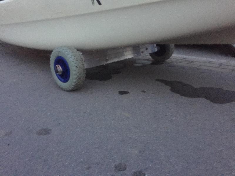

Seiten bzw. in dem Fall Sicht von unten:
Seitenansicht Achse + Reifen
klein macht die Kanten aber fein.. :zwink:
für den guten Abschluss auf alle Rundprofile

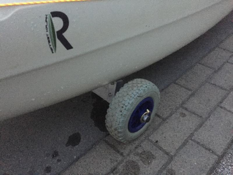

Das Endprodukt:
Wagen im Ganzen
Wagen im Ganzen

Der Wagen ist kein Leichtbau keine Frage (2,4kg oder sowas) und sicherlich breiter als der ein oder andere von euch.. AAAber in der Entwicklung fand ich raus, das ich die Breite brauche für die entsprechende Positionierung der Reifen und hab es am Ende sogar noch etwas breiter gemacht damit es auch auf dem Boot besser ruhiger liegt. unter dem Yak liegt es wunderbar mit den Außenseiten auf.
Daher meine Breite. Guckst du:
Mir fällt auf ein Bild wie es AUF dem Kayak liegt.. hat er nicht... Ganz oben auf dem 2 Bild im ersten Post ist das zu erkennen, werde da aber noch mal was nachliefern wenn gewünscht.. :wink:
Und mir fiel auf, ne Sicherung gegen Abtauchen fehlt noch...
Für Verbesserungsvorschläge bin ich natürlich offen -- bzw. sogar angewiesen wenn ich was übersehen habe wie Alu und Edelstahl... Also haut raus was ihr denkt... :daumen: :daumen:

Cooler Kayakwagen. Du solltest aber eine weiche Auflage für das Yak schaffen und den Wagen mit einer Rohrisolierung abpolstern, damit Du keine Delle von den Metallkanten ins Kayak bekommst.
CaptB
Beiträge: 398
Registriert: 17. Jan 2015, 10:27
Mein Kayak: Rønnest
Wohnort: Dortmund
Alter: 42
Sep 2015 03 14:46
Re: Pimp my Rønnest
Beitrag von CaptB
Polsterung war schon mal nen Gedanke.. Aber zugegeben etwas vergessen... Hatte jetzt am Wochenende den ersten Test und werde das Wägelchen noch mal "verpacken" -- Danke für den Reminder!!
Was meinst du genau mit weicher Auflage? Auf dem Kayakwagen oder? Ergo die "Rohrisolierung"?
Gruß Bastian
Rønnest rules ;P
Beiträge: 3088
Alter: 69
Sep 2015 03 14:54
Re: Pimp my Rønnest
Ja, auf der Querstrebe, auf der das Yak mit seinem ganzen Gewicht aufliegt. Dort könnte man längst eine Rohrisolierung o.ä. aufbringen. Würde ich in jedem Fall machen, da sonst bei warmem Wetter aufgrund des weicher werdenden Kunststoffs die Gefahr einer Delle/Kerbe droht.
