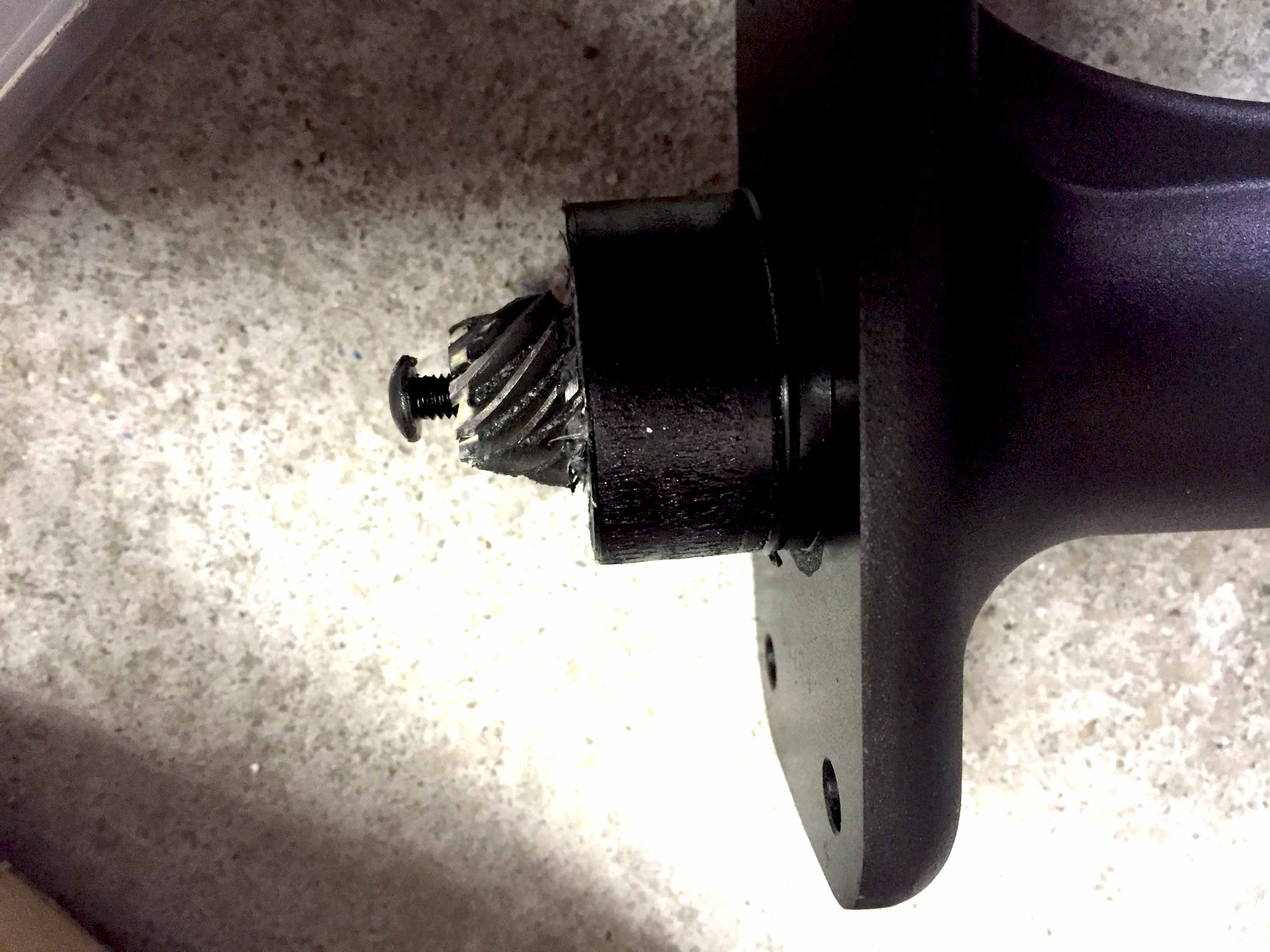

Moin, hätt mal eine Frage an die Propelfahrer.
Wie leicht sollte die Steueranlage ( Hebel/Bowdenzüge ) gehen bzw. sollte der Hebel nach Bedienung durch Wasserdruck am Steuerblatt wieder selbstständig in die mittige Position kommen??? Hab das Gefühl, dass es bei meinem Mariner irgendwie zu schwergängig ist - es fehlt aber der direkte Vergleich.
Beim letzten Einsatz war nach einem Rückwertsmanöver der Pedalantrieb fest ( ließ sich nicht mehr rückwärts treten ) - nach `Losreißen` durch gewaltsames Vorwärtstreten lief´s dann wieder... Äußerlich war dem Propeller etc. nichts an zu sehen. Gab´s das schon mal bei euch?
Danke und Gruß!
Marko
Danke und Gruß!

also die Steueranlage geht relativ leicht, allerdings bleibt das Steuerblatt in der Position wie eingestellt, geht also nicht automatisch zurück!
Beim Antrieb hatte ich auch mal das Problem, es stellte sich heraus das Salzwasser eingedrungen war und innen schon alles verrostet war. Bei mir war es ein Garantiefall, Dichtung kaputt.
Holger
Holger

Hi meine steueranlage war zu lose so das ich mitten auf dem wassdr nur noch links fahren konnte. Sehr ärgerlich. Jetzt ist sie stram und das ruderblatt bleibt da stehen wo ich es hinstelle. So soll es sein.
Zum antrieb. Bau es auseinander und wenn du pech hast hat sich ein zahn verabschiedet. Das war bei mir der fall. Bzw gebrochen. Durch rost. Würde ich aufjedenfall kontrollieren und neu fetten. Seit dem läuft er reibungslos und lautlos !

Sooo, heut mit etwas Tagesfreizeit gesegnet bin ich den beiden Problemchen auf den Grund gegangen.
Die Steueranlage wurde mittels Distanzscheibe unter der Schraube modifiziert und von vorn nach hinten mit etwas Teflonspray geschmiert - Alles gut!
Beim Antrieb fiel mir auf, dass die Welle des Propellers allerhand Spiel ( 2-3mm ) hatte ... Also den geplanten Umbau auf Easy Cruz vorgezogen und was sehen nach Demontage die getrübten Augen ??? Lockere Schrauben an den Stirnrädern ohne jegliche Sicherung - weder chemisch noch mechanisch. Deshalb auch leichter Materialabtrag am Stirnrad des Tretantriebs und alles zusammen sicher auch der Grund für mein Rückwärtsproblem letzte Woche. Fakt ist, morgen wäre ich sicher `liegengeblieben`... Wer da nun geschlampt hat weiß ich nicht - vermutlich der Verkäufer bei Anlieferung, sofern der Antrieb demontiert in D ankommt. Ansonsten halt die Amis, was auch nicht sonderlich überraschend wäre... Fett war auch nicht wirklich das Problem - war keins drin.
Alles schön mit Teflonfett eingeschmiert, nun hört man das Ding kaum noch und auch das Tretgefühl ist komplett ein anderes.
PS: Hab mir gerade mal das Installvideo reingezogen - scheint also Werksschlamperei gewesen zu sein, da der Antrieb bei Versand nicht soweit zerlegt wird.
