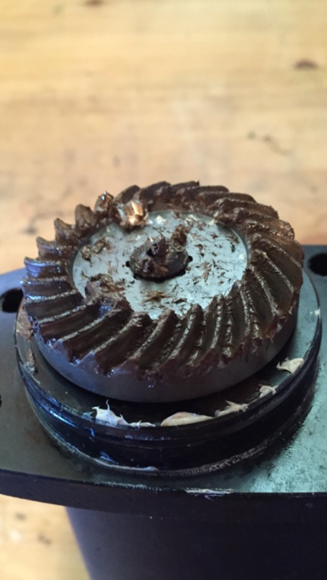

Nun aber mal genauer "in" den Antrieb gehorcht und der hörte
sich doch so an als wenn er recht trocken lief. Also erstmal
Abruch und Zuhause den unteren Antrieb auseinander genommen,
und ehrlich gesagt doch leicht geschockt. Es war wirklich kaum Fett
Vorhanden, da der Antrieb erst im Mai zur Inspektion/ Reparatur war
hätte ich damit wirklich nicht gerechnet da wurde nach meinem
empfinden an einem Cent Artikel gespart. Nun wollte ich natürlich
auch gleich noch den oberen Antrieb auseinander bauen, leider
nur nen Kratzer in die Abdeckung gemacht da muss noch das
richtige Werkzeug her. Aufjedenfall, wird jetzt erstmal alles
vernünftig gefettet bevor es wieder aufs Wasser geht. Und auch
hier Danke an alle die mir empfohlen haben den Antrieb im Auge
zu behalten.

Sieht das nur so aus, oder ist da ein Stück vom Zahn herausgebrochen? :shock:

Dank Dir,
das sieht Gott sei Dank nur so aus, das ist Fett. Aber schon
hart so wenig Fett nach einer Wartung/ Reparatur oder
nicht?
Mfg Patrick

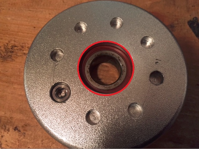

habe heute noch den Antrieb im oberen Pedalbereich zerlegt,
auf der einen Seite bin ich mir nicht sicher ob die Abdeckung
so gehört oder ob da etwas fehlt? Könnte das bitte mal jemand
mit seinem Mariner abgleichen und mir eine Rückmeldung geben
Vielen Dank im Voraus
Mfg Patrick

Sieht alles normal aus. Beide Seiten sind unterschiedlich, daher warst du bestimmt irritiert.

dank Dir
