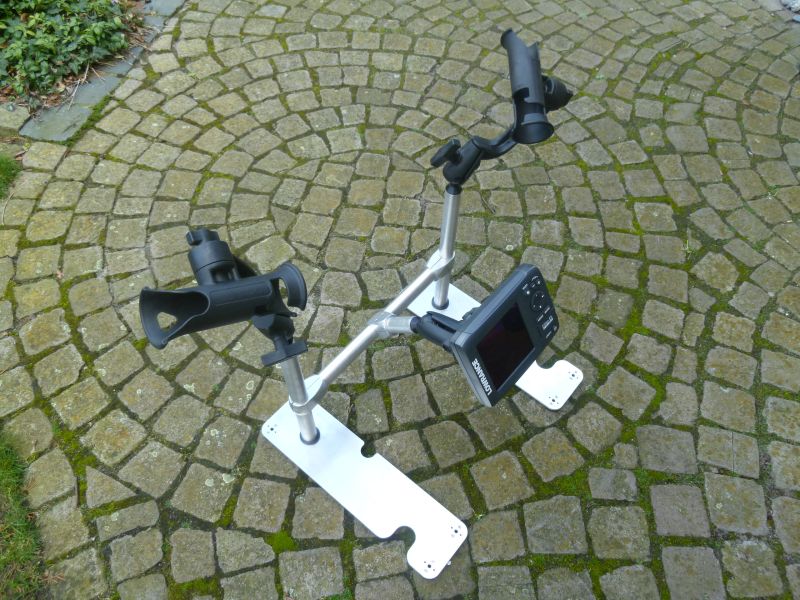

Moin, da das Wetter aktuell ja nicht so dolle ist, habe ich angefangen mein Jak ein bisschen zu pimpen. Als erstes mußte eine Haltevorrichtung für das Echolot und die Rutenhalter her. Um das neue Jack nicht unnötig zu verbohren wollte ich erstmal ausschließlich die im Kajak eingelassenen Gewindebuchsen genutzt. Hierfür habe ich zwei passgenaue "Grundplatten" gefertigt. Die Grundplatten , die jeweils mit vier Schrauben auf dem Boden des Jacks befestigt werden, dienen als Grunlage für die Haltevorrichtung. Als nächstes habe ich mir ein paar 1,5 Zoll-Kugeln gedreht. Irgendwie waren mir die zum kaufen zu teuer... :zwink: Dann noch ein paar 30mm-Alu rohren auf Länge gesägt und fertig ist Haltevorrichtung. Das ganze ist ersaml ein Provisorium um Erfahrungen zsammeln...

Gropp
Beiträge: 477
Mein Kayak: Manta Ray 12
Apr 2015 03 18:24
Re: Mein JACKSON BIG TUNA
Beitrag von Gropp
Top :daumen:!
Wann geht es aufs Wasser damit ?
Viel Spass damit und Fotos !
Apr 2015 03 18:34
Sehr gute Arbeit :daumen:
Weserfisch
Beiträge: 1068
Wohnort: Langwedel bei Bremen
Alter: 51
Apr 2015 03 18:38
Beitrag von Weserfisch
Gropp hat geschrieben:Top :daumen:!
Sobald meine Rettungsweste eintrifft geht es los. Ich hoffe das PaddelFisch diese bald liefer wird bzw. kann... :-|
Apr 2015 03 20:20
echt sauber und professionell!
und hoffentlich kommt die weste bald!
