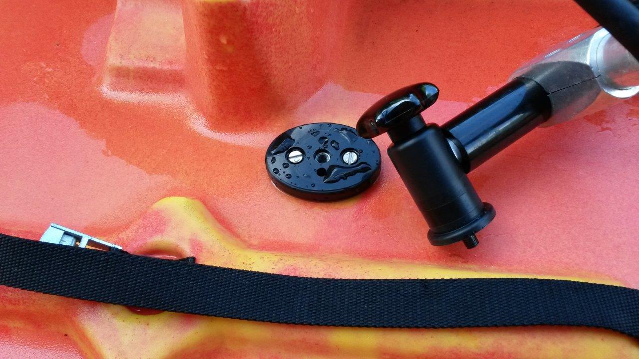

Moin, da das Wetter aktuell ja nicht so dolle ist, habe ich angefangen mein Jak ein bisschen zu pimpen. Als erstes mußte eine Haltevorrichtung für das Echolot und die Rutenhalter her. Um das neue Jack nicht unnötig zu verbohren wollte ich erstmal ausschließlich die im Kajak eingelassenen Gewindebuchsen genutzt. Hierfür habe ich zwei passgenaue "Grundplatten" gefertigt. Die Grundplatten , die jeweils mit vier Schrauben auf dem Boden des Jacks befestigt werden, dienen als Grunlage für die Haltevorrichtung. Als nächstes habe ich mir ein paar 1,5 Zoll-Kugeln gedreht. Irgendwie waren mir die zum kaufen zu teuer... :zwink: Dann noch ein paar 30mm-Alu rohren auf Länge gesägt und fertig ist Haltevorrichtung. Das ganze ist ersaml ein Provisorium um Erfahrungen zsammeln...

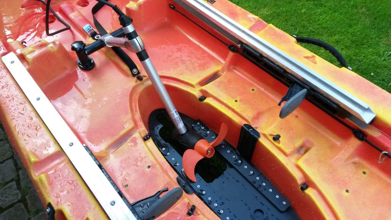

Moin, der Weserabschnitt vor meiner Haustür ist sehr strömungsreich. Um beim drillen besser manövrieren zu können, habe ich mich dazu durchgerungen einen kleinen Hilfsmotor zu installieren. Das Big Tuna verfügt über eine relativ große Öffnung im Rumpf. Hier gehört normalerweise eine Wanne zum Hältern von Fischen rein. Da ich diese Wanne nicht nutze, kam mir der Gedanke hier den Motor zu installieren. Also habe ich fix eine Halterung für den Motor und einen Einsatz für die Rumpföffnung gebastelt. Für die Motorfixierung habe ich zwei Lenzlöcher geopfert. Der Motor lässt sich über diese Fixierung sehr schnell montieren.
