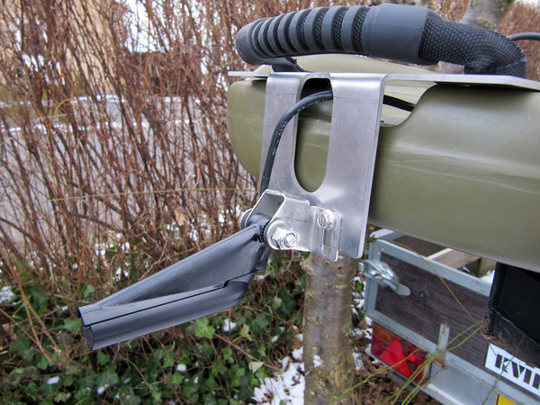

Moin Leude...Ich hab meinen Echolotgeber ans Heck meines Kajaks montiert. Dafür musste ich allerdings die zwei Schrauben des Griffes lösen, um die Geberhalterung zu interieren.
Jetzt meine Frage: Die Schrauben waren mit ein Dichtungsmaterial versehen, damit kein Wasser über die Schraubenverbindung in die Hohlkammer eindringen kann. Was für ein Dichtungsmaterial verwendet die Fa. Native Watercraft oder was für Dichtungsmaterial für die Schrauben soll ich jetzt verwenden?
Danke für Eure Tipps.
Gruß Marco
Hier ein Modellfoto wie es bei mir aussieht:
Gropp

Versuchs eventuell mal damit http://element-2.de/front_content.php?i ... idart=1098 (sorry, falls das Werbung sein sollte).
--> Neoprenblindnietmuttern

Du könntest evtl aus einem Fahradschlauch Unterlagscheiben ausstantzen ,und zwischen Boot und Echolothalterung legen.
Beim anziehen der Schauben wird das Gummi gequetscht ,und dichtet so ab.
Oder Du nimmst ein mittelviskoses Schraubensicherungsmittel wie Locktite .
Damit kann über die Gewindegänge auch kein Wasser eindringen.

bous hh hat geschrieben:...Die Schrauben waren mit ein Dichtungsmaterial versehen, damit kein Wasser über die Schraubenverbindung in die Hohlkammer eindringen kann.....
Sorry, aber da muß ich klugschei...erisch eingrätschen! :zwink: Die Schrauben haben doch ein Metallgewinde- oder? Das heißt dann, daß die Schrauben in einer eingegossenen Messinghülse sitzen. Diese ist unten dicht. Das "Dichtungsmaterial" das Du in den Gewindegängen siehst ist vermutlich blau? Das ist nichts weiter als ein Schraubensicherungsmittel. Dies verhindert, ähnlich dem Gummiring bei selbstsichernden Muttern, daß sich die Schrauben unfreiwillig lösen können (z.B. durch Vibrationen).
Also entweder Du kaufst Dir solch Zeug, oder Du nimmst Dir einfach ein kleines Stückchen Doppelklebeband oder Teflon Dichband um das Gewinde- das geht auch. Alternativen sind unter Anderem: Sekundenkleber, Holzleim (wasserfest), PU-Dichtmasse, Alleskleber..... :wink:

So nen Schraubensicherungskleber brauchst sowieso. Also wenn Du mal die Schraube runternimmst oder den Antrieb fettest. Kosstet Zwomarkfuffzich im Baumarkt oder so
