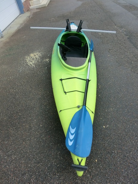

Da mein bester Freund und Angelkammerad sich kein Angelkayak leisten kann, habe ich mich kurzerhand
entschlossen Ihm mein Pungo zu schenken , und auch gleich einige Modifikationen durchzuführen.
Ich habe einfach die Einstiegslucke etwas verkleinert und eine Muliplexplatte zurecht geschnitzt, um darauf später
Rutenhalter u. Echolot zu montieren. Auf dem Heck musste die Miniluke weichen um eine Alu-Riffelblech Platte
aufschrauben zu können. Diese dient als Basis für die Anbringung von Seitenstabilisatoren, welche aber erst noch fertiggestellt
werden müssen. 2 Rutenhalter am Heck und einer vorne. Eine Befestigung für das Paddel war auch schnell gepfriemelt
Jetzt fehlt noch der Ankertrolley und ein passender Kayakwagen. Nächstes Pfingstwochenende gehts dann gemeinsam
auf den Baggersee um Hecht-Zander-Barsch und Wels zu ärgern.

Sodele jetzt hab ich es doch gerade noch geschafft daran zu denken .
Hier die Bilder :
Die Aluplatte auf dem Heck mit 2 Rutenhaltern und der Aufnahme für die Ausleger.
Die Ausleger von hinten.
Die Aufnahme für die Ausleger. Das war mal ein alter Dachträger oder ähnliches .<br />Das Zeug hab ich auf dem Schrott gefunden.
Gut zu erkennen !! Die Ausleger ohne Schwimmkörper
Grätenjäger
Beiträge: 684
Wohnort: Schwarzwald
Alter: 51
Jun 2014 03 17:47
Re: Sit in Wilderness Pungo fishing Update
Beitrag von Grätenjäger
Weitere Bilder:
So sieht es dann komplett aus .<br />Auf die Steuerbordseite kommt noch der Anker-Trolley.
Die Multiplex-Platte Zugesägt und mit VA Spax verschraubt.<br />Einen Rutenhalter für die tote Rute montiert.<br />Es bleibt noch genügend Platz um ein Echolot zu montieren.

Jun 2014 04 08:31
Beitrag von Kalle
prima umgesetzt :daumen:

Jun 2014 04 21:32
Danke für die Blumen !!
So was nennt sich dann " Low Budget Umbau " oder so ähnlich.
Auf jedenn Fall ist alles drann was man zum fischen braucht . Nicht mehr und nicht weniger.
