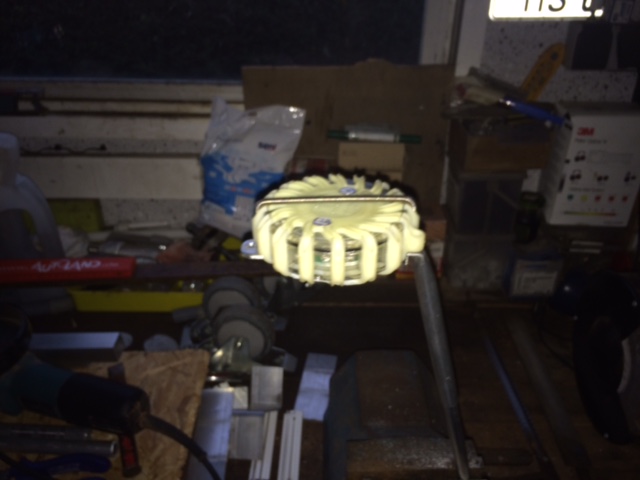

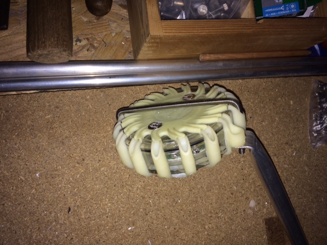

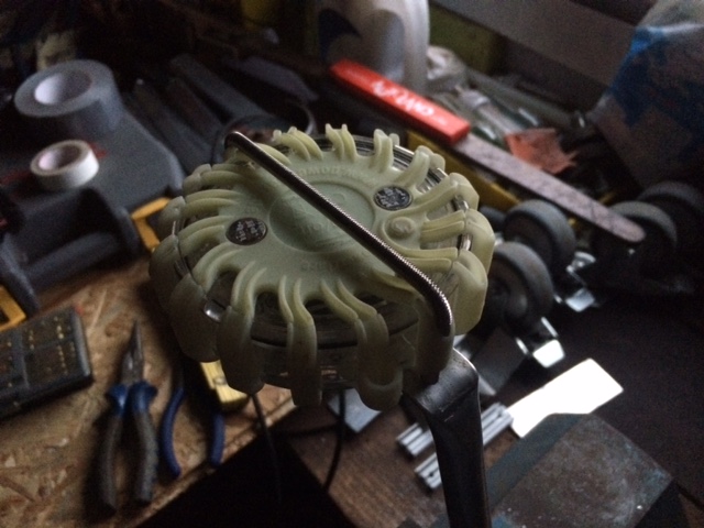

die dunkle Jahreszeit ist da, Grund genug sich mit einer Kayakbeleuchtung zu beschäftigen. Auch dieses Thema wurde hier schon lang und breit diskutiert. Ich habe mir auch die Powerflare angeschafft, weil sie mit Akku betrieben wird, wasserdicht ist, schwimmfähig ist und auch preiswerter, als andere usw. . Ich habe aber nirgends Bilder der Umsetzung gesehen. Deshalb heute hier nochmal ein kurzer Abriss dazu.
Gruß Marcel
Mußte auf Alu und diese Spangenvariante zurückgreifen, denn Edelstahl ist nicht magnetisch und Schwarzstahl kam nicht in Frage.
20er Alurohr, um 90° gebogen, im Schraubstock zusammengepresst, 5,5er Bohrungen, 5er Edelstahlgewinde zur Spange gebogen, durch den Kunststoffrahmen der Lampe und durch die Bohrungen gezogen, Muttern von unten dran,...fertig. Das Ganze ist auf ein dünneres Alurohr(18er) soll auch als Fahnenhalter dienen, aufsteckbar. Der "Mast" wird an einem Einschub an der Kiste hinten im Yak arritiert.
