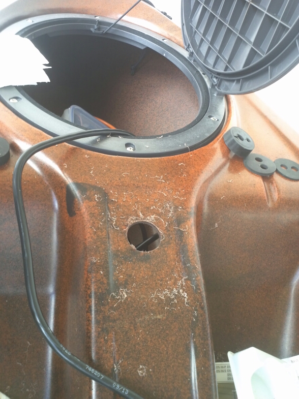

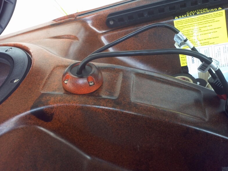

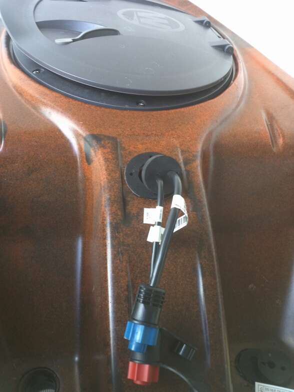

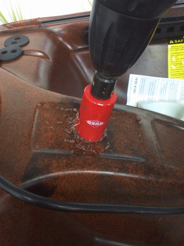

Wie versprochen gehts natürlich auch mit dem Umbau weiter
Habe nun endlich mei Echolot (Lowrance 4 HDI) erhalten was noch untergebracht werden muss
Aber seht selbst
Decksdurchführung wasserdicht
0815 kann ja jeder
0815 kann ja jeder
Los gehts....
Los gehts....
und wieder ein Loch im Yak

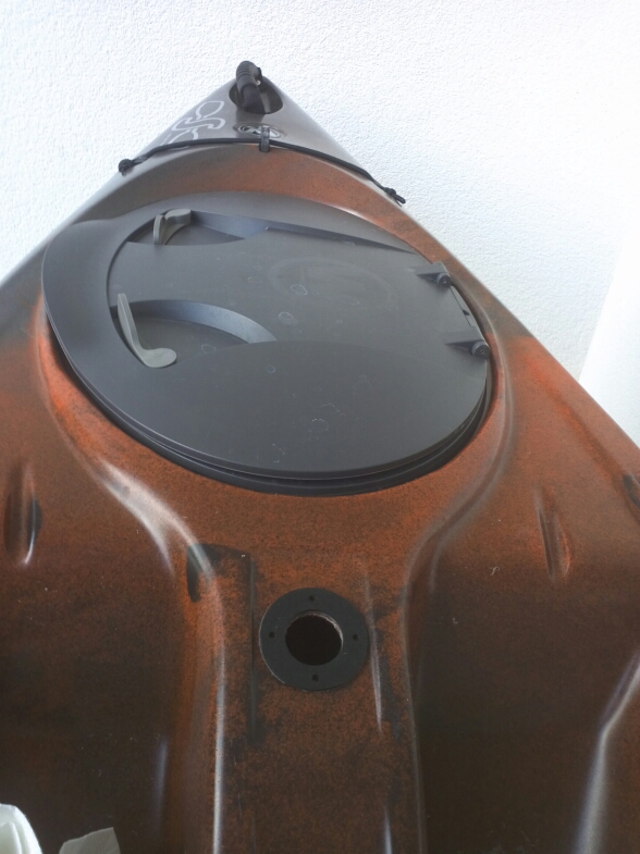

das war noch nicht alles :zwink:
Wie ich das Echolot befestige kann ich noch nicht sagen. Hab da einige Ideen. Werds mal reinsetzen und mal gucken wie eure Meinungen dazu sind
Mazz83
Geber eingeklebt und mit Klebeband bis das silikon trocken ist fixiert
Dichtringe
Dichtringe
fertig
fertig

Hi Mazze,
was ist das dann für ein blaues Teil, was du dir liebevoll lakiert hast? Wo bekomme ich so etwas her? Klasse zur Kabelverlegung!
Danke und Gruß
Andi

Scarver74 hat geschrieben:Hi Mazze,
Danke und Gruß
Andi
die dinger sind von Scanstrut
kaufen kann man die hier
http://www.paddelfisch.tbds-server2.de/ ... cts_id=577
Mazze :sot-fish:

Hi Mazze,
danke für die Info. Ich habe gesehen da gibts verschiedene Durchmesser beim Paddelfisch. Welchen hast du genommen?
Andi

gerne doch.
Den 30mm hab ich genommen. Passen die Kabel vom 4er HDI perfekt durch
