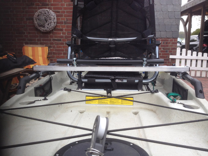

Fertig. Auch auf dem Foto zu sehen, ein Prototyp eines (bzw. zwei) zusätzlichen Schwertes.

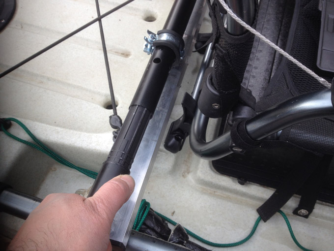

Ausleger wird montiert
Ein Ausschnitt
Ein Ausschnitt
Die komplette Konstruktion (ohne Ausleger) vom Heck aus gesehen

Noch ein kurzes Fazit:
Ich war heute kurz auf dem Wasser um meine Seitenschwerter zu testen.
Die Ausleger sind Top, die kann ich zu 100 % empfehlen.
Die Seitenschwerter haben das Driften schon gut eingeschränkt, ganz zufrieden bin ich aber noch nicht.
Die Rollreffanlage war heute total zickig, viel zu schwergängig. Da gibt es noch viel Arbeit, bis die gut läuft...
Da hätte sich der Hersteller mehr Gedanken machen müssen.

WildCatch hat geschrieben:Die Seitenschwerter haben das Driften schon gut eingeschränkt, ganz zufrieden bin ich aber noch nicht.
Rein vom Ansehen her, würde ich sagen, dass das Schwert ein wenig zu weit achtern sitzt? Wird das Boot dadurch leegierig?

Die Schwerter gibt es nicht "von der Stange, die habe ich selbst gebaut, aus 2 mm Alublech.
Für die Anbringung gibt es wenig Alternativen, bei mir sind sie ziemlich mittig angebaut, das empfand ich als OK.
Ich glaube aber, dass sie sich bei höherem Wassderdruck biegen und deshalb nicht immer ordentlich arbeiten. Das Boot driftet mir noch zu sehr.
Ich werde sie noch aussteifen müssen. Oder aus dickerem Sperrholz bauen.....
Aber in erster Linie müßte ich sie mal auf freiem Wasser testen und nicht auf unserem Flüßchen.
