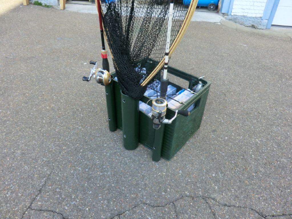

Sodele meine Heck-Kiste ist fertig.
Sieht doch ganz o.k. aus Oder ????

Da ist aber jemand heiß :zwink:
Die paar Tage bis dein Yak da ist,
wirst du auch noch überstehen. :daumen:

Und es gibt noch viel mehr zu tun, wenn das Tarpon da ist. :zwink: Die Vorfreude kann ich aber schon verstehen.
Kiste sieht aber schon mal gut aus. :daumen:
Ich mach mal ein paar Bilder von meinem. ev inspiriert da was.
