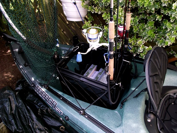

So ich habe mir auch eine Kiste fürs Yak getunt. Da ich keine kunterbunten Sachen mag, habe ich mir eine schwarze Kiste geholt. Die offenen Seiten habe ich mit Böden von klappbaren Einkaufskörben verschlossen. Die grauen Rohre habe ich mit schwarzem Lack ( Restbestände) angesprüht.
Gruß aus Bad Kleinen
Rico
