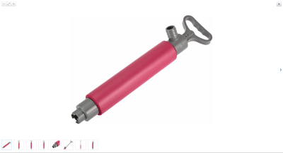

Ich hoffe das ich es nie brauche und es nie soweit kommt. Wenn aber soll es bereit sein. Jetzt in der Schonzeit ist Zeit dafür.
Ich denke ich teste mal endlich das Teil bei Gelegenheit und sehe dann wie stabil es ist. Denke dann bekomme ich auch etwas mehr Vertrauen und schaue dann weiter. Ich halte euch auf jeden Fall auf dem laufenden!
Danke nochmal!!
