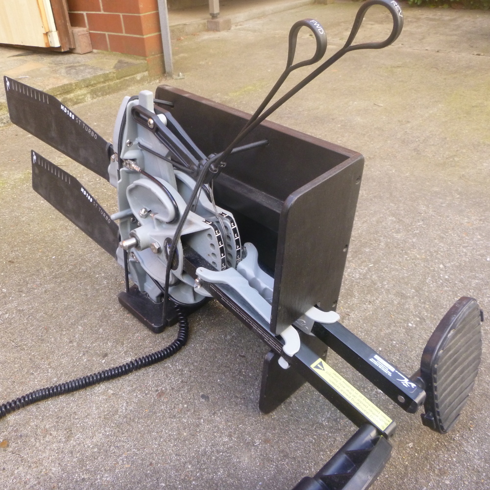

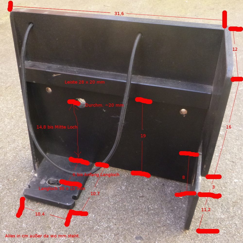

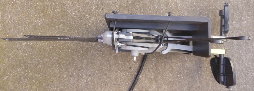

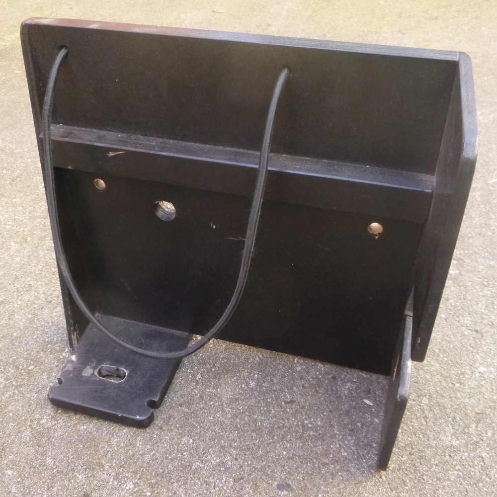

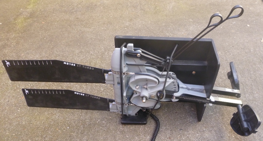

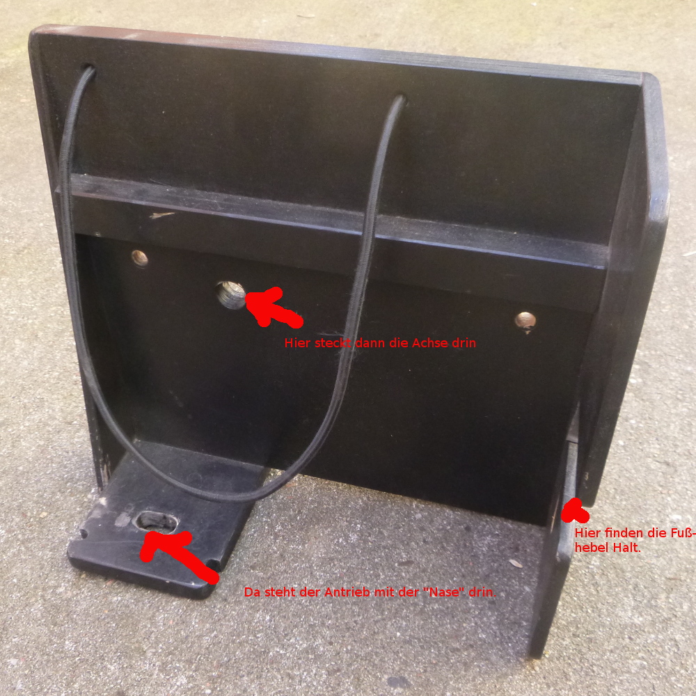

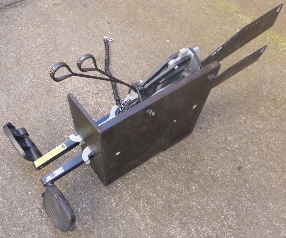

Ich hatte auch das Problem, weil die Dinger sowas von unförmig sind. Also 'n Kopf gemacht, etwas Sperrholz, ganz wenig "richtiges" Holz und ein Stück Expandergummi genommen, 15 Minuten gebastelt und- simsalabim- ein Antriebshalter für's Auto. Den hatte ich im Trafic am Gitter hinterm Fahrersitz, bis der dann in die Schublade ganz nach hinten gewandert ist. Jetzt ist der im Trailer verstaut. :daumen:
So schaut das Ding aus:

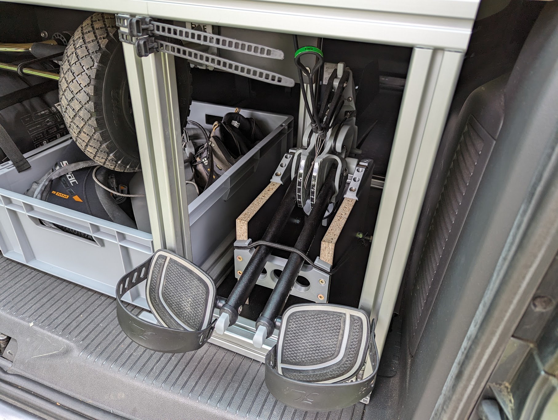

Hab mir damals auch was gebastelt, hoffe man erkennt es halbwegs:
Habe gerade kein besseres Bild, ist eben eine Grundplatte (Siebdruck) und dann quasi einen Rahmen aufgebaut.
Oben gedruckte Aufnahmen für die Bolzen geschraubt, vorne auch nochmal ein Teil aus dem Drucker wo ich den Expander drin führe.
Seitlich noch jeweils ne Schraube für die Einhänger.
Das ganze dann so, dass es bei mir im Bus in ein Profilgestell integrierbar ist.
