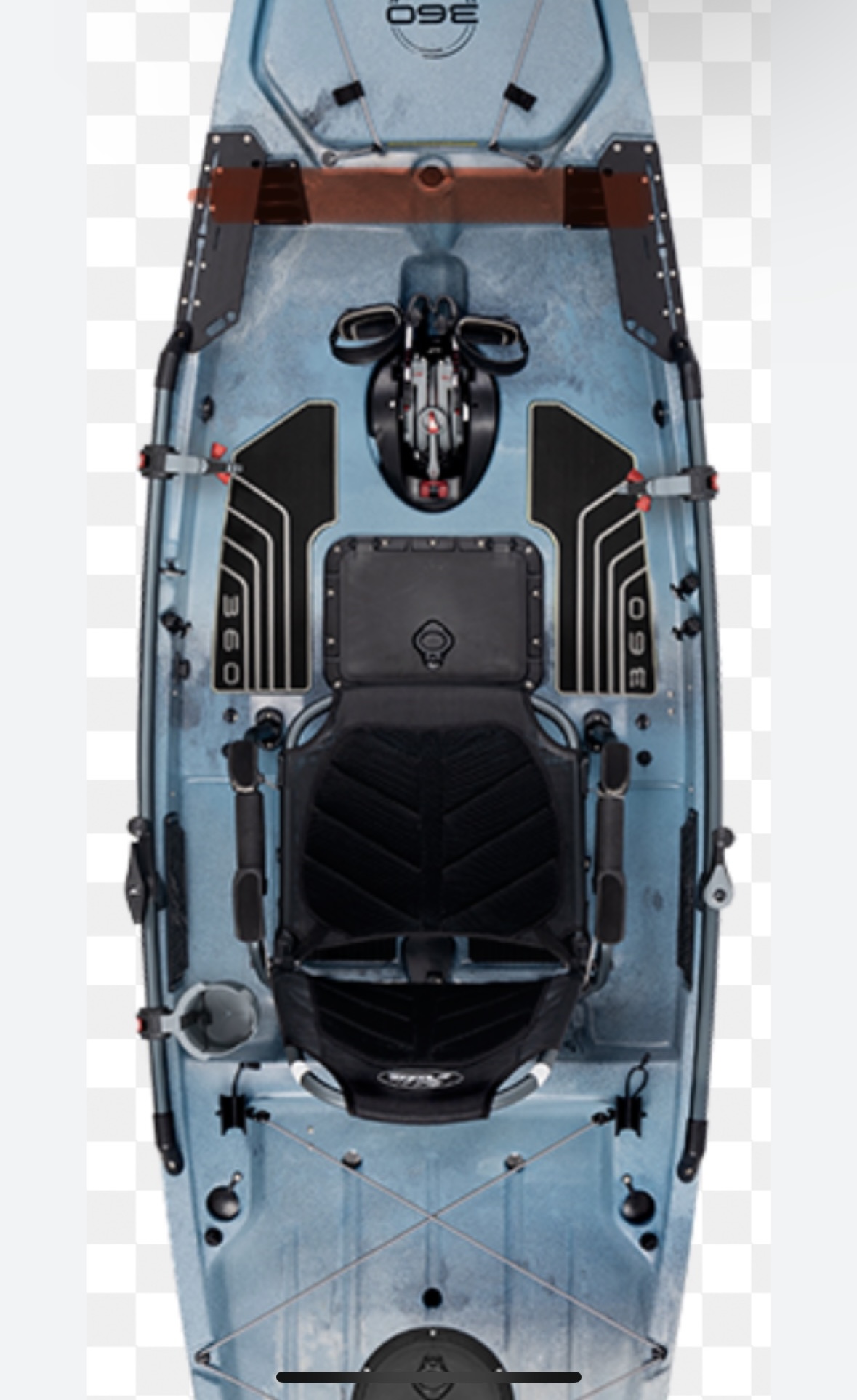

Hallo Zusammen,
kann mir einer von euch zufällig die Breite/ Abstand der C-Schiene im Bugbereich nennen ? Gerne mit Foto dazu, dann kann der "Metallmensch" das genau abschätzen =)
Gerne ganz vorne, dann im Abstand von 15Cm und 25cm.
Brauche die Maße um mir eine neue Echolothalterung zu bauen, aber das neue Boot ist leider noch nicht da... Das 12er war mir doch zu klein, daher muss es ein 14er wieder sein =)
Beste Grüße und vielen Dank!
Kurzer Edit. da so viele hier reingeschaut haben.... Hab das mal farblich markiert.

moin Malte, hab mein 360 er im Frühjahr 20 gekauft, müsste ja noch die gleichen Maße haben?
Stecke gerade leider mitten im Umzug, komme nicht ans Wasser und nicht in den Wald, ein Trauerspiel :ot:
bis zum Wochenende sollte ich aber gemessen haben.

Nun zum Thema: Innenbordwand 69 cm auseinander, nach 8cm Rchtg. Heck 71,5 cm. Oder brauchst du die Bohrlochabstände der innenliegenden Schrauben?
