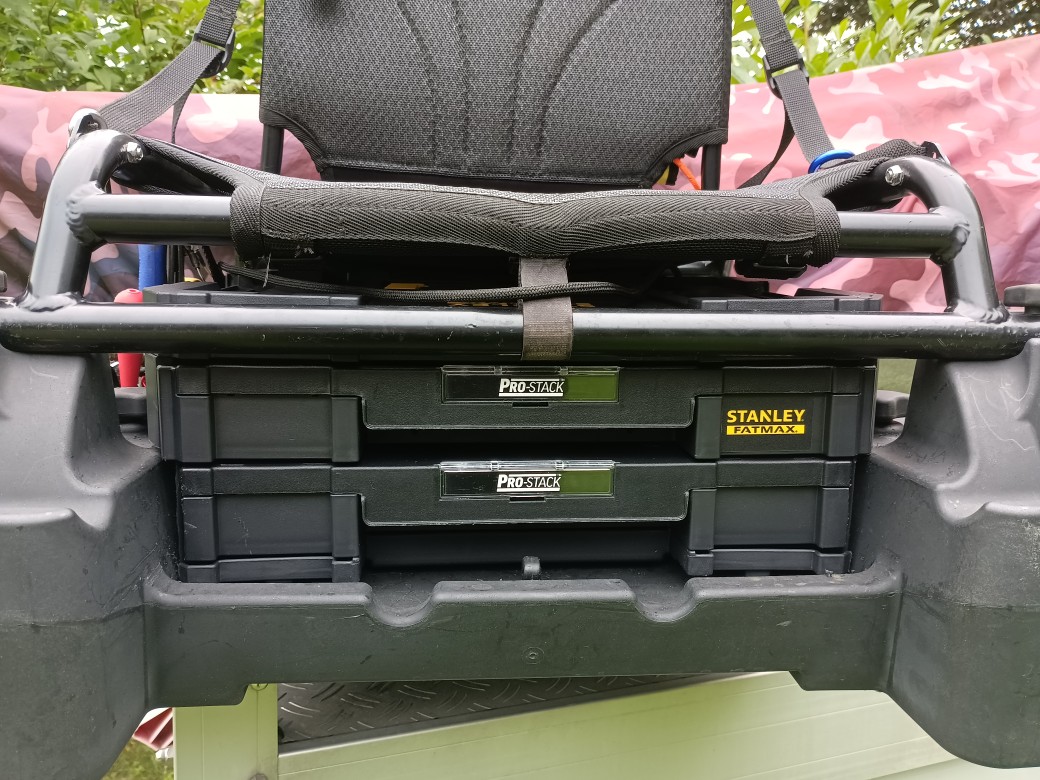

Eider-Titan
Heute mal das Gartenhaus gestrichen und nebenbei die Kiste "für unter dem Sitz" zurecht gemacht. Davon wird die Ankerwinde auch nicht fertig :o
Die tolle Box gab es in einem Retourenladen für 35€, trotzdem tat ich mich schwer das Werkzeug an die schöne Kiste anzusetzen :?
Aber zack, wenn das Multitool erstmal losgelegt gibt es kein Halten mehr und ich habe zwei Schubladen unter dem Sitz vom Titan :daumen:
Die Ankerwinde wird dann die Tage auch irgendwann fertig, die Teilebeschaffung stockt gerade etwas:zwink:

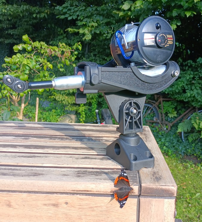

Heute habe ich die Ankerwinde kompletiert. Da sich ein 20mm Rollenhalter irgendwie nur aus China auftreiben ließ, habe ich darauf verzichtet und alles mit Alurohr aus der Restekiste gelöst.
Praxistest folgt, wenn der Kleber vom Rutenring fest ist. Das ganze soll dann auf eine Plattem, um dann auf der Montageschine zu sitzen. Der örtliche Admiral hat das ganze inspiziert, sein Bericht habe ich noch nicht bekommen ;-)

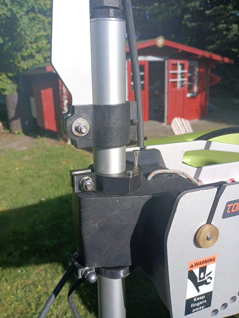

Eider-Titan
Vermutlich vorletzte Bastelaktion beendet. Der 3D-Drucker hat zwei Schellen ausgespuckt, um dem Torqeedo die Lenkbarkeit zu nehmen. Nun soll der elektrische Geselle Meter machen :zwink:
Der Ankertrolley fehlt noch, Teile liegen hier schon rum, aber Eile mit Weile. Ausserdem muß nun erstmal wieder geangelt werden :daumen:
