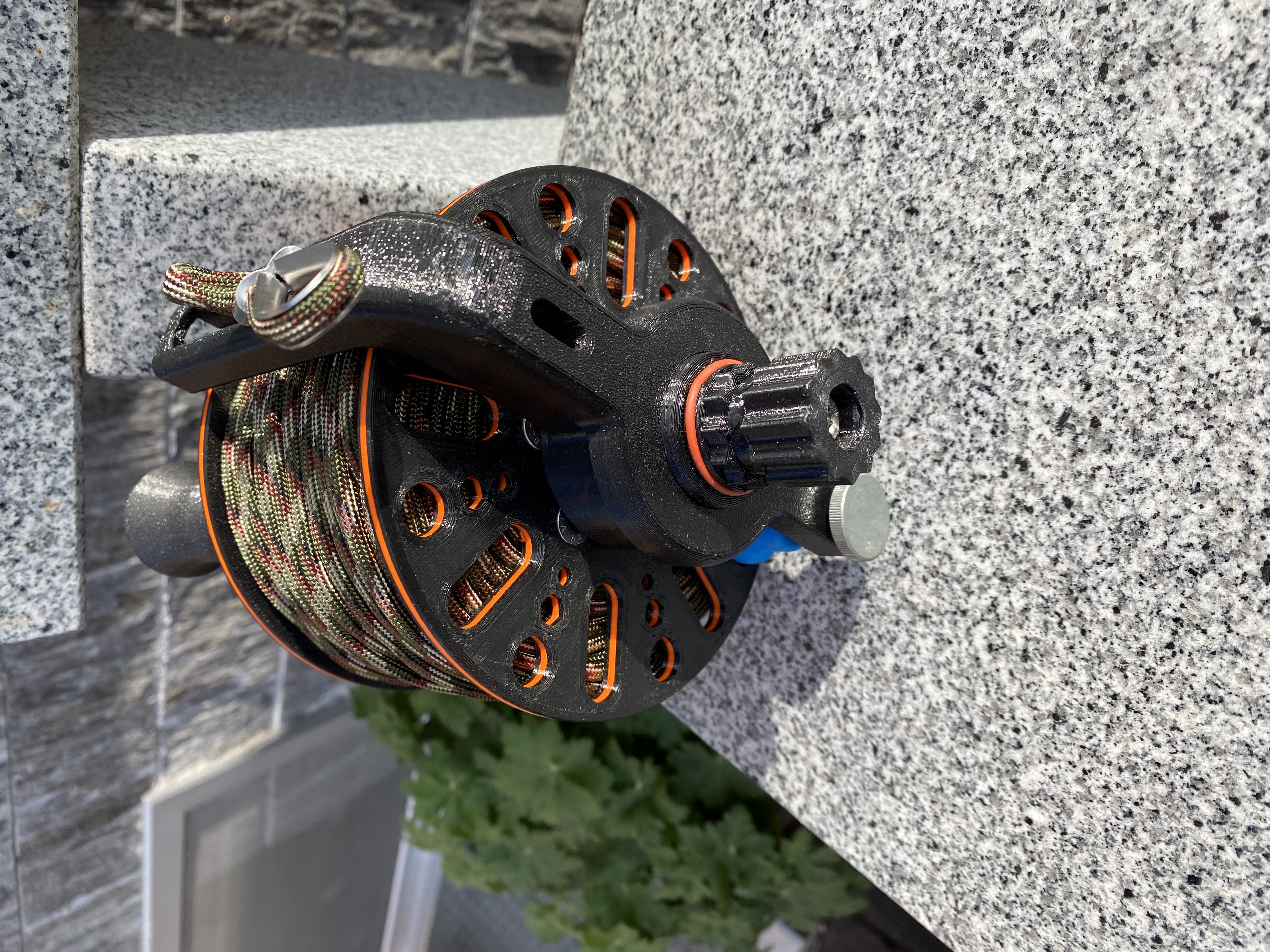

ja die Ankerwinde. Ich hab so ein ähnliches Teil bei der Belly-Bude gesehen und sorry das war für mich wieder eine Steilvorlage.
Das Teil kostet dort richtig Geld. Na ja ich hab ja einen 3D Drucker (eigentlich 4 Stück) und kann in 3D konstruieren.
Also hingesetzt und mir das ganze angeschaut und geändert bzw. komplett neu konstruiert.
Die Ankerrolle hab ich schon vor einem Jahr gebaut ( eigendlich fürs Belly) es passen ca. 30 Meter 4mm Seil drauf.
Sie ist nur als Schnurbehältnis zu sehen ein anheben des Ankers ist nicht möglich.
Im Gegensatz dazu hab ich früher die Winden aus Alu gefertigt ( mach ich nicht mehr ) da konnte man den Anker 4kg auch hochkurbeln.
Nach vielen Versuchen ist das das zur Zeit funktionierende Model. Sie hat eine Kugellagergelagerte Edelstahlachse und auch die Schrauben sind aus Edelstahl. Die lager sind auch aus Edelstahl.
Was mir noch nicht so gefällt ist die Klemmung da hab ich aber schon eine Idee.

:thx: Na die macht aber doch schon einen seeeeehr guten Einduck. :daumen: Toll, wenn man das Equipment dazu hat und damit umzugehen versteht.

Die Ankerwinde ist auch interessant: Edelstahlwelle und -schrauben – genau das Richtige in feuchter Umgebung. Ich habe schon zu viele Konstruktionen gesehen, die nach nur einer Saison verrostet sind… Selbst wenn sie den Anker nicht anhebt, reicht sie meiner Meinung nach vollkommen für die Seilführung. Ich bin gespannt, wie sich dein neues Spannsystem bewährt. Halt uns auf dem Laufenden!
