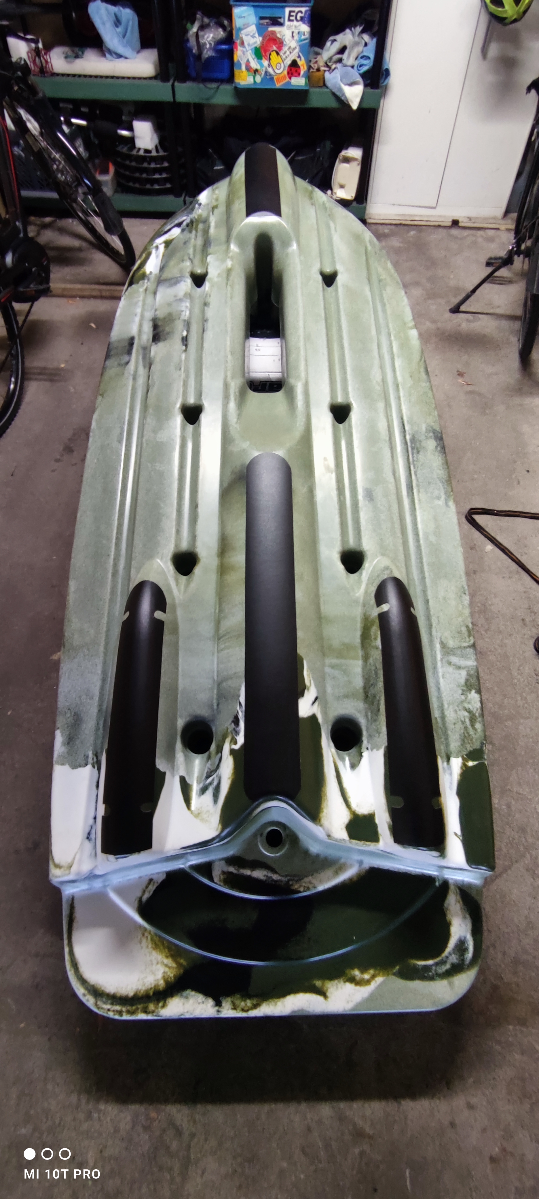

Aug 2023 22 16:30
Servus aus Oberfranken
Beitrag von BasTi78
Hab jetzt den BEACH-Wagen - der is klasse.
Wird von unten in die hintersten Lenzlöcher gesteckt und aufm Wasser steck ich ihn von oben in die Lenzen. Leider sind dann die Rutenhalterungen nicht mehr zu gebrauchen, weil die Reifen über die Löcher gehen.
Aber diese Lösung ist die beste, wie ich finde.
