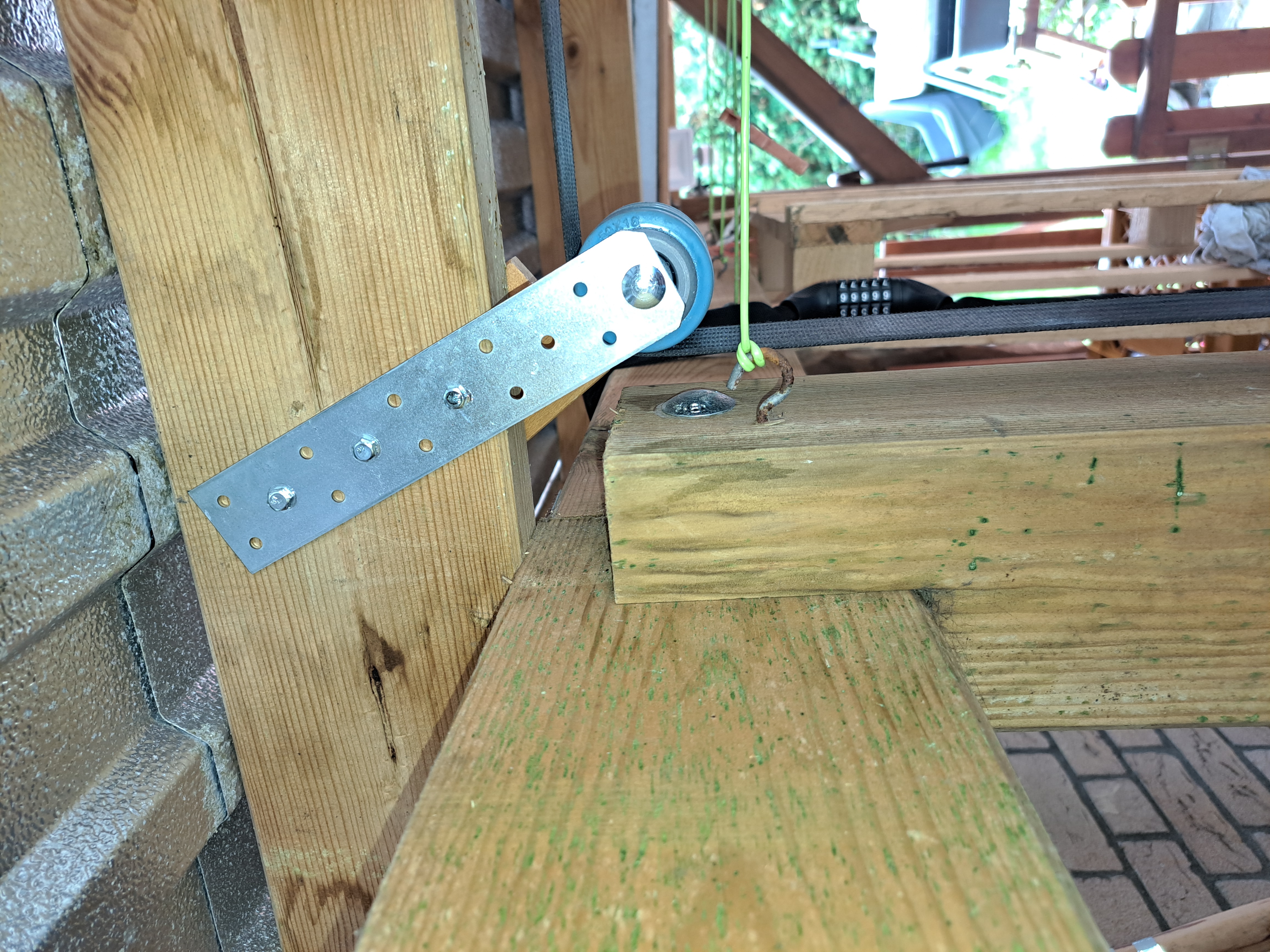

Ein Winterprojekt ist u.a. auch ein kajaklifter für's Carport. Ich möchte mittels einer Bootswinde, die ich geschenkt bekommen habe, da der Anhänger auf eine elektronische Winde umgerüstet wurde, und einem Flaschenzugsystem und einigen Umlenkrollen das Boot unters Carport Dach parken..
Werde euch über das Ergebnis auf dem laufenden halten und berichten.

Es wächst und gedeiht... bis das Versandhaus mit dem großen "A" einen zum baustopp zwingt...
Die Winde hängt, die Gurt-Umlenkrolle passt und der Gurt ist lang genug das ganze Carport zu Queren. Auf der anderen Seite fehlen jetzt noch 4 Unlenkroĺlen die wiederum zu weiteren 4 Umlenkrollen führen, wo die Seile zu den Gurten der Bootslagerung gehen. Und diese Goldenen Umlenkrollen konnt A nicht rechtzeitig liefern...
Hoffe es geht nächste Woche weiter.

Heute sind die langersehnten umlenkrollen gekommen, sofort montiert und das Winterlager ist fertig. Boot hängt, lässt sich bis auf den Boden absenken und durch ein seilschloss gegen unbeabsichtigtes / unbefugtes kurbeln sichern.
