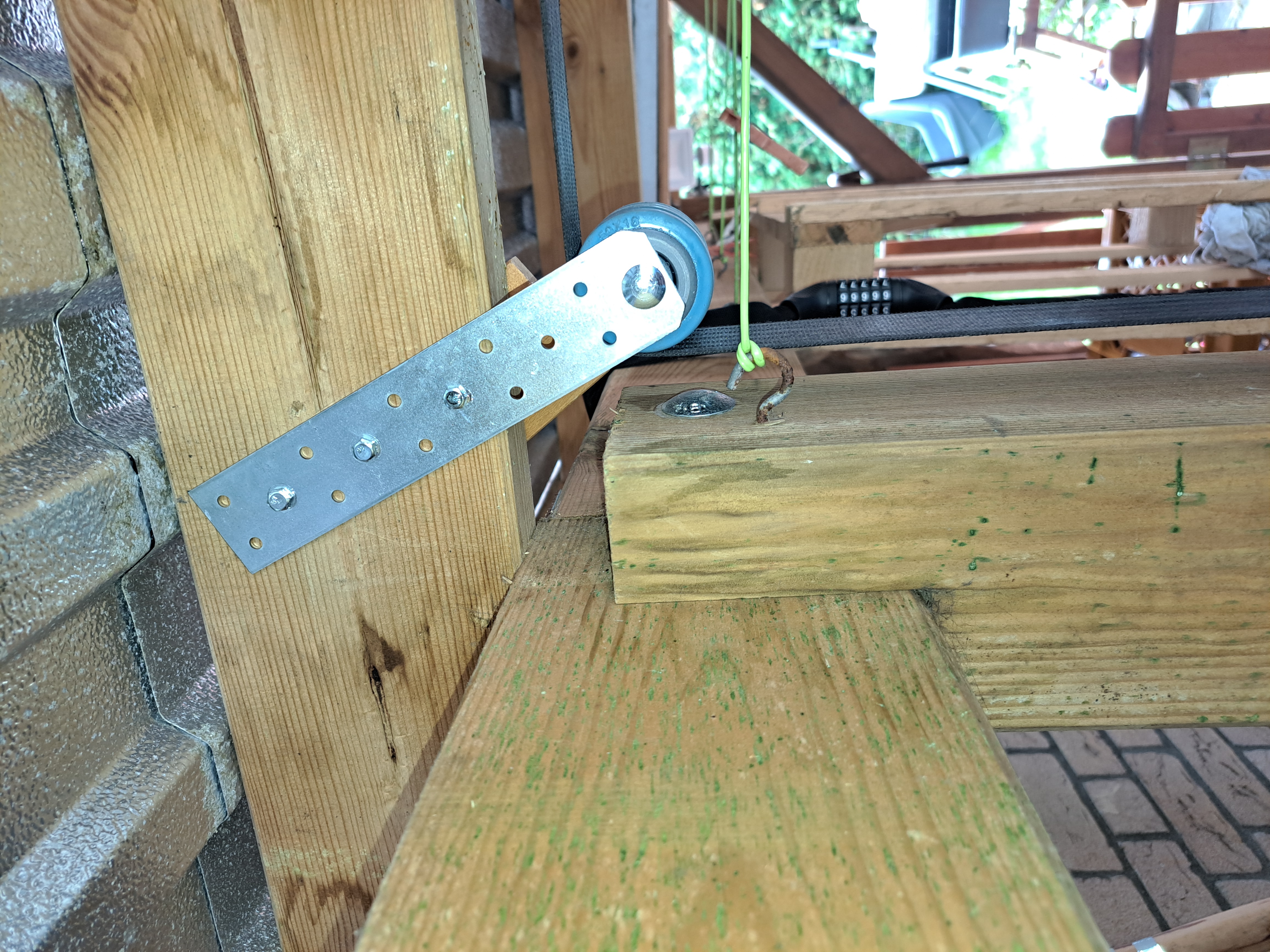

Ein Winterprojekt ist u.a. auch ein kajaklifter für's Carport. Ich möchte mittels einer Bootswinde, die ich geschenkt bekommen habe, da der Anhänger auf eine elektronische Winde umgerüstet wurde, und einem Flaschenzugsystem und einigen Umlenkrollen das Boot unters Carport Dach parken..
Werde euch über das Ergebnis auf dem laufenden halten und berichten.

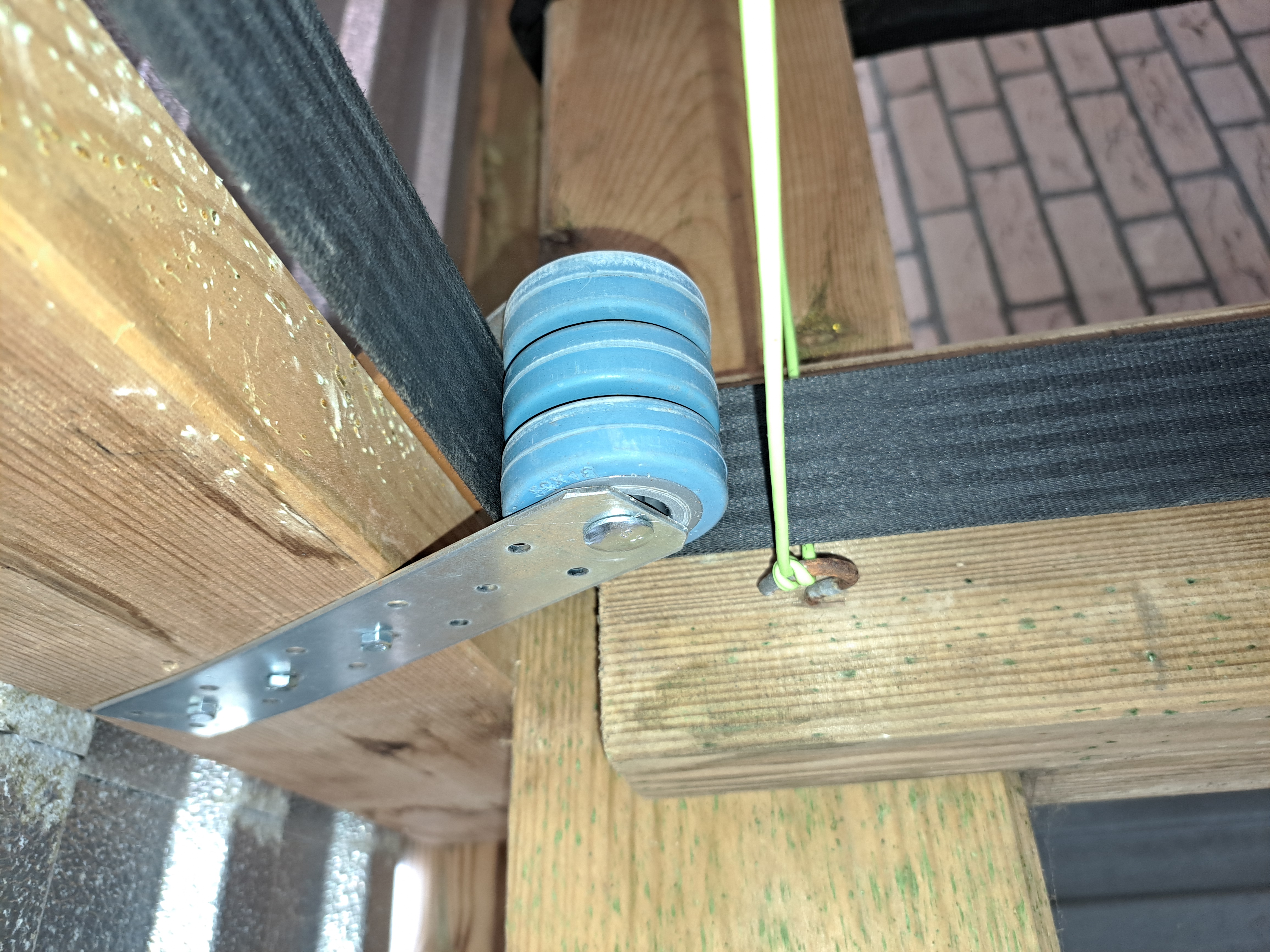

Es wächst und gedeiht... bis das Versandhaus mit dem großen "A" einen zum baustopp zwingt...
Die Winde hängt, die Gurt-Umlenkrolle passt und der Gurt ist lang genug das ganze Carport zu Queren. Auf der anderen Seite fehlen jetzt noch 4 Unlenkroĺlen die wiederum zu weiteren 4 Umlenkrollen führen, wo die Seile zu den Gurten der Bootslagerung gehen. Und diese Goldenen Umlenkrollen konnt A nicht rechtzeitig liefern...
Hoffe es geht nächste Woche weiter.

Kostenauflistung:
Winde: Umsonst vom Schrott,
6 Pfostenschrauben : 5 €
Umlenkrolle für den Gurt: 6 € inkl. Schrauben für alles
Die Umlenkrolle besteht aus drei Rollen die auf einer Achse laufen und den breiten flachgurt umlenken.
8 Umlenkrollen : 23 €
Seile und Gurtschlingen : hatte ich noch...
Denke eine günstige Lösung, jetzt kann ich das Boot bis zum Boden ablassen und in jeder Höhe sichern durch den klicken an der Winde.

Gut gelöst.
Ich habe mein Kajak ebenfalls unter dem Carport-Dach hängen, allerdings mit vier Bändern.
Zudem ist eine noch unbenutzte Winde vorhanden.
Es arbeitet schon wieder in mir.

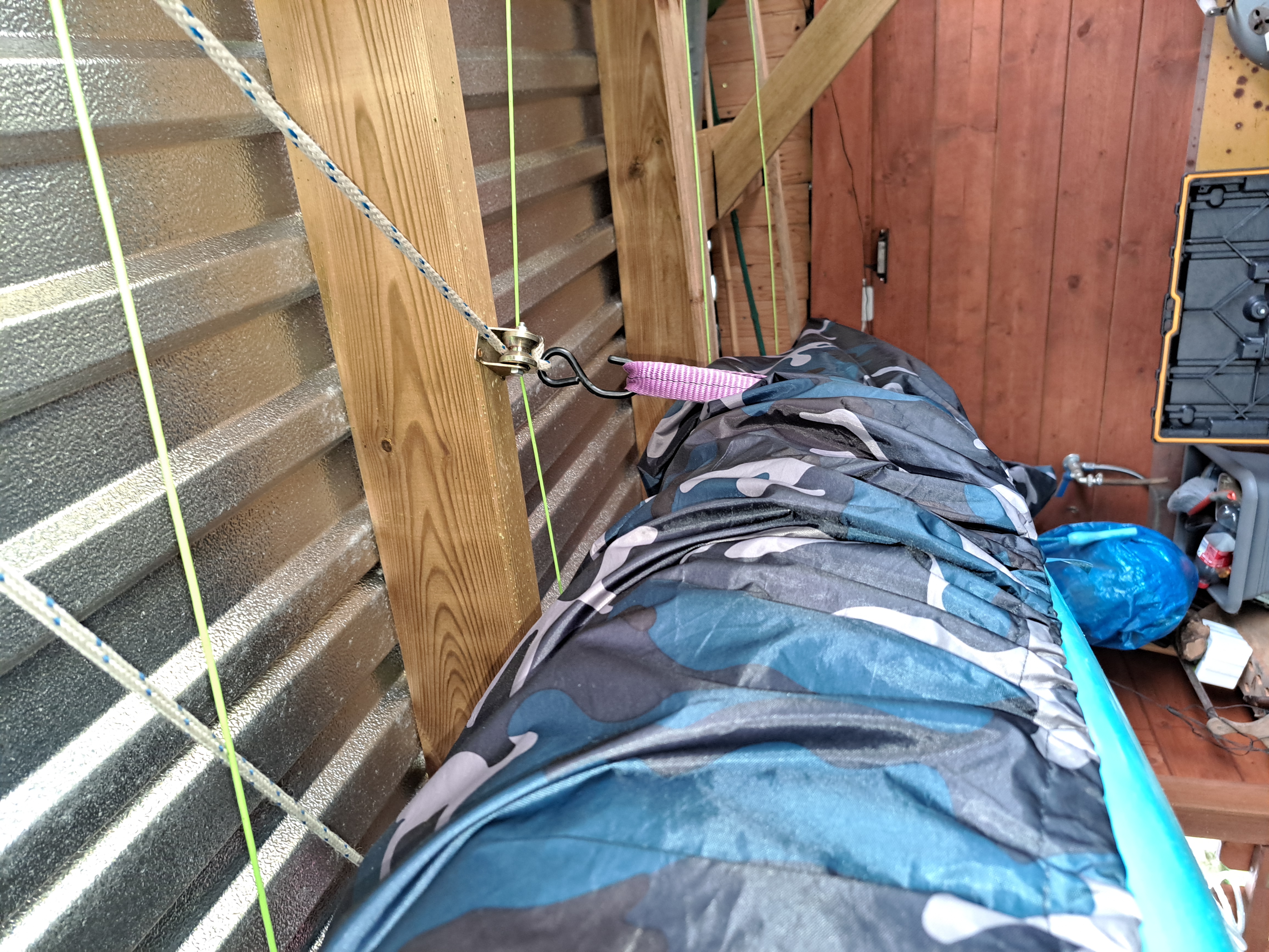

Vorhaben eines Kajaklifters unters Carport
Heute sind die langersehnten umlenkrollen gekommen, sofort montiert und das Winterlager ist fertig. Boot hängt, lässt sich bis auf den Boden absenken und durch ein seilschloss gegen unbeabsichtigtes / unbefugtes kurbeln sichern.

Zumindest die Hobies soll man Kiel oben lagern.
Das würde ich prüfen, nicht das du dir das Boot verformst.

Fast... hier die von Hobie empfohlenen Aufhänungsvarianten...Ostseefisch hat geschrieben: 19. Okt 2022, 11:06 Zumindest die Hobies soll man Kiel oben lagern.

Ich kann es ja in den Schlaufen drehen wenn es im Winter dort lagert.

Outback Anleitung von 2019.
Gibt wohl noch Unterschiede zwischen den Typen.

Kleiner Nachtrag,
Bei meinem galaxy supernova sind keine Verformungen durch die Gurte aufgetreten. Es hing dort bis zum Juni wie auf den Bildern zu sehen. Durch längere Krankheit ist die ganze Herings Saison und hornhechtzeit ausgefallen.

meine persönliche Erfahrung:
PA 14 und später 12 etwa 7Jahre mit Feuerwehrschläuchen Kiel unten per Minikran gelagert.
Ohne Probleme.
Ohne Probleme.
