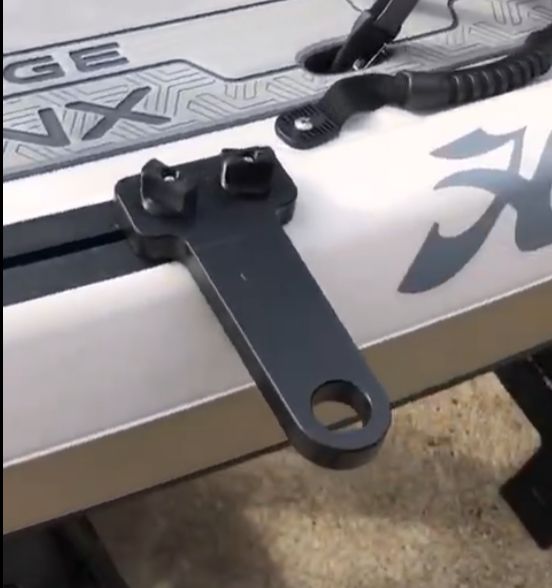

fmwag
Beiträge: 169
Mein Kayak: Hobie Mirage Lynx
Mär 2022 25 03:07
Lynx
Beitrag von fmwag
Es wird dann wohl am Ende solch eine Adapter Lösung
(Anchor Stick Mount oder ähnliche selbstgebaute) für die Ankerrolle werden
https://navarrekayakfishing.com/shop/an ... ick-mount/
