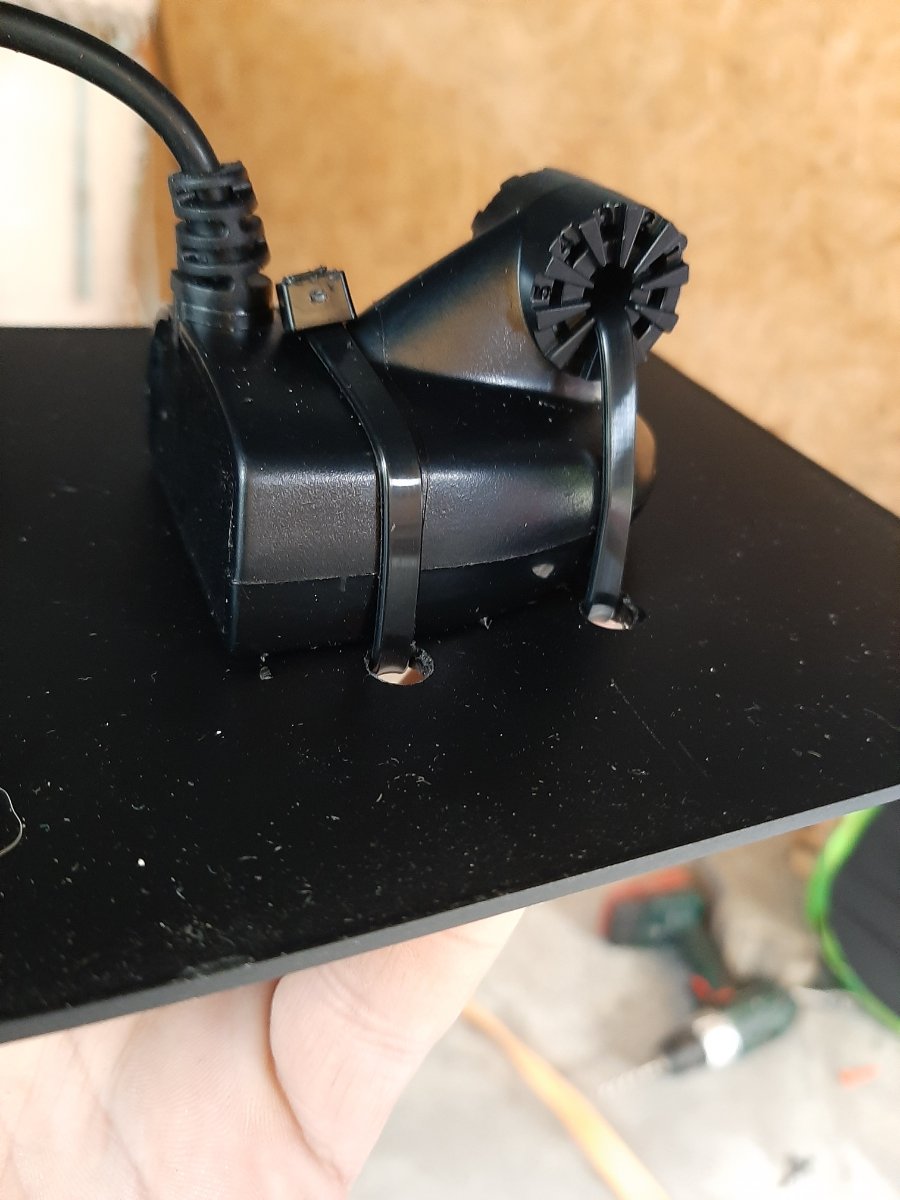

Da ich eh noch auf zich Railblaza Adapter und Co warten muss hab ich mir die Echolot-Geschichte schon mal vorgenommen.

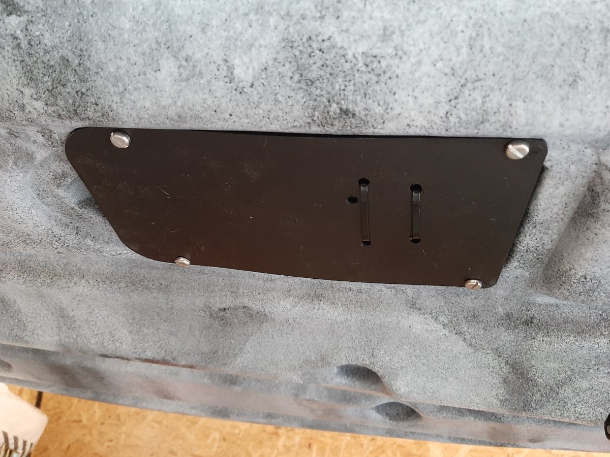

Mittig, in Fahrtrichtung rechts befindet sich unterm Boot ein fetter Geberschacht, mit Plastikabdeckung zum Anschrauben als Schutz. Richtig klasse, ich hatte schon befürchtet diese Klebeaktion im Rumpf starten zu müssen. Im Geberschacht selbst sind, direkt vorm Lenzloch, zwei Gewinde wo man noch n Halter oder Ähnliches befestigen kann. Richtig gut ! Einziger Wehrmutstropfen...ich verstehe nicht warum diese beiden Gewinde nicht den Abstand von Starports o.Ä. haben...dann könnte man easy peazy den Geber da sauber fest machen. Egal nun habe ich erstmal zum Testen den Geber mit Kabelbindern von innen auf der Abdeckung vom Geberschacht befestigt, das Geberkabel geht durch die Lenzöffnung nach oben. Eine elegantere Lösung für den Geber kommt wenn ich mir n passenden Halter gebaut habe.

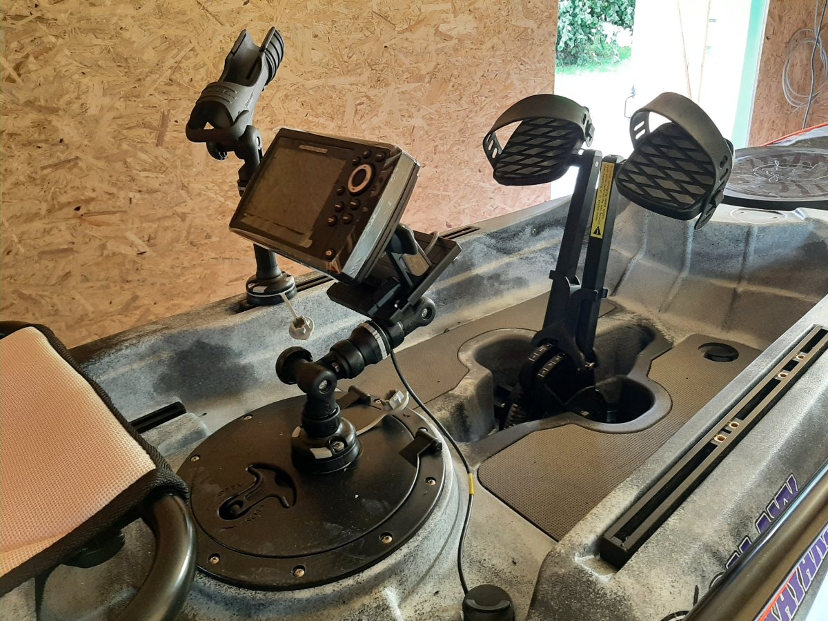

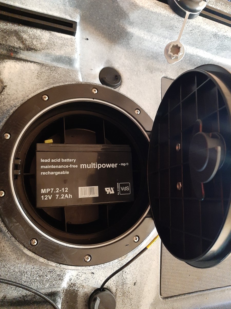

Das Echolot habe ich, in Verbindung mit zwei Verlängerungen, mittig vor meinem Sitz auf der Luke montiert, die Batterie im Trockenfach darunter.

Hier mal die Echo und Geber Geschichte

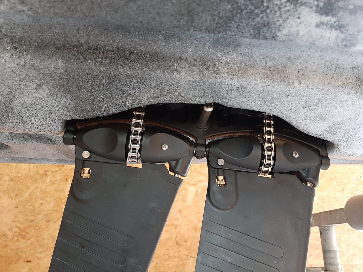

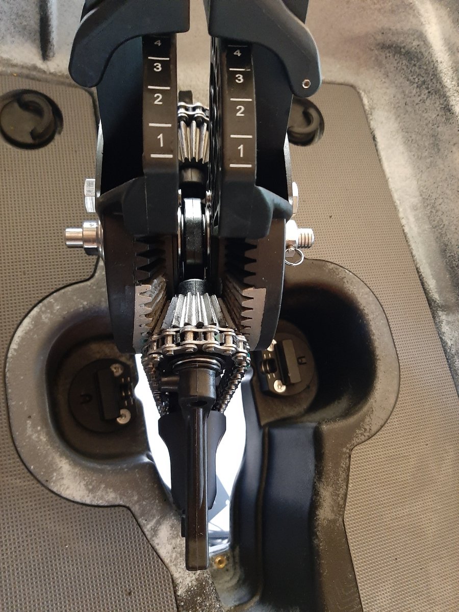

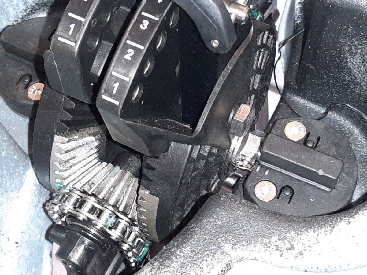

Hier der Antrieb, wer noch etwas detailliert haben möchte, einfach schreiben
