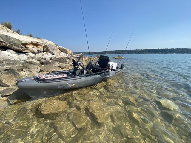

Das Ding ist recht kippstabil, ich sitze allerdings sehr hoch und habe noch keinen echten Gewaltversuch unternommen, das alles zum kentern zu bringen. Das mache ich mal ohne Equipment dran. Stehen bei bis 20kmh Wind geht recht locker aber ist selten wirklich nötig durch die hohe Sitzposition. Die Wellen ausgleichen in lockerem Stand ist eben wie Bruce Lee schon sagte: Be water my friend. Dann ist das alles halb so wild. Wenn ich die ersten Momente im Stand bei Wellenschlag vor Augen habe ...^^
Wenn man so ~3km von der Küste entfernt ist kommen einem 4m Plastik doch recht klein vor zu der Menge Wasser auf der man sitzt aber auch das gibt sich.Rettungsweste auch bei bestem Wetter ist immer angelegt :)
Die längste Tour war jetzt knapp 18km Küstenlinie rauf/runter und lockeres Treten reicht vollkommen um den ganzen Tag gut voran zu kommen ohne sich die Muskeln sauer zu strampeln. Da sind bei mir zwischen 3-6 kmh drin, je nach Strömung und Wind.
Ich kann mir kaum noch vorstellen wie das ist vom Ufer aus zu angeln, der Pedalantrieb ist nach Eingewöhnung so intuitiv wie nur was. Position halten, sauber driften etc macht einfach ne Mordsfreude damit und wenn man nahezu lautlos an nen Spot rankuttert und erst im letzten Moment die Fische davon huschen, das hat was.
Ich feier mich nachträglich selber noch dafür, die kurzen Gerten nicht verkauft zu haben, die sind deutlich handlicher aufm Kayak als 2,40++ Stöcke.
Und Riesendistanzen brauchst mit dem Ding halt auch nimmer, hier ist eher Genauigkeit gefragt. Auch auf dem Meer :)
Kleiner Landgang mit Sonnepause ist immer drin, mit dem quasi nicht vorhandenen Tiefgang kommt man an Ecken heran die sonst kein Boot erreicht, was sehr cool ist.
Hier hats ein Flussdelta, das hat über sehr weite Bereiche (ca 400m Breite) eine Tiefe von unter 50cm, das ist mit Paddeln überhaupt kein Thema und es können Flächen gefischt werden die ansonsten für alle anderen unerreichbar sind. Einige Wolfsbarsche durften sich das aus der erhöhten Perspektive anschauen :)

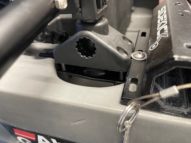

Ich hatte mir einen zusätzlichen Rutenhalter besorgt, einfach weil ich dachte der macht Sinn.
Macht er für mich nicht.
An der Echolot Seite ist das Ding im Weg, auf der anderen Seite montiert verheddert sich gerne mein Kescher der hinterm Sitz liegt drin.
Wenn ich den an der vorderen seitlichen Schiene befestige nehme ich mir die waagerechte Rutenablage die das slayer auf beiden Seiten bietet weg.

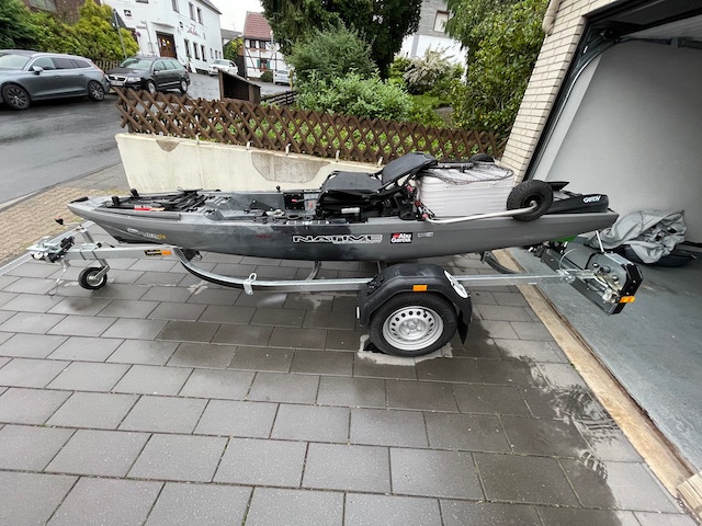

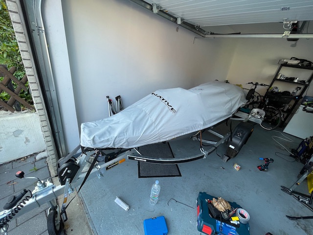

Die Wuchterei aufs Autodach wurde mir irgendwann zu lästig, das ganze Teil immer von allen Anbauteilen befreien ging mir irgendwann gewaltig auf den Zeiger. Also wurde noch ein Jetski Trailer angeschafft und das ist jetzt ne Sache von Minuten, das Kayak startklar ans Wasser zu schubsen. Wird nicht immer so sein, das Dach ist manchmal schon praktischer aber hier (Holland-Reviere) ist das mit dem Tempo ja eh egal, auf langen Strecken würde ich evtl noch mit dem Dach vorlieb nehmen wollen.. Zu Zweit auch wieder kein grosser Akt.
Aber mit zwei Spanngurten am Trailer festmachen, Plane drüber und los ist ne Sache von 10min. Das hat einigen Charme :-)

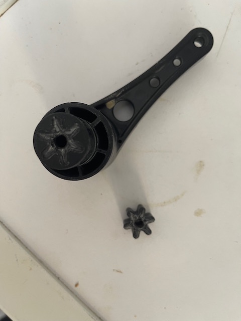

Diese schwindsüchtige Konstruktion von Steuergriff schreit geradezu nach abscheren, was bei mir auch auf dem Wasser (zum Glück in Ufernähe ohne Wind/Strömung) passiert ist. Natürlich im Urlaub, natürlich ohne Ersatz. Native scheint da bereits nachgebessert zu haben, der anstandslos zugeschickte Ersatzgriff hat an der Verzahnung spürbar mehr Plastik als der bei mir verbaute. Ich hab mich trotzdem bei Berley Pro mit dem Steering Upgrade + Steuergriff aus Alu eingedeckt, das Ding ist wirklich prima und dermassen stabil, da kann einfach nix mehr kaputt gehen. Warum bei einem Kayak der 3k€-Klasse so ein Murks verbaut wurde entzieht sich meiner Phantasie.
IMG_5936 (1).jpeg (45.11 KiB) 14868 mal betrachtet
Das muss vielleicht nicht jedem passieren aber wenn das Ruder etwas strammer eingestellt wird wirken anscheinend recht hohe Scherkräfte auf den Ansatz Verzahnung-Griff, das macht Plastik auf Dauer einfach nicht mit und ich habe es wirklich oft genutzt in der bisherigen Zeit.

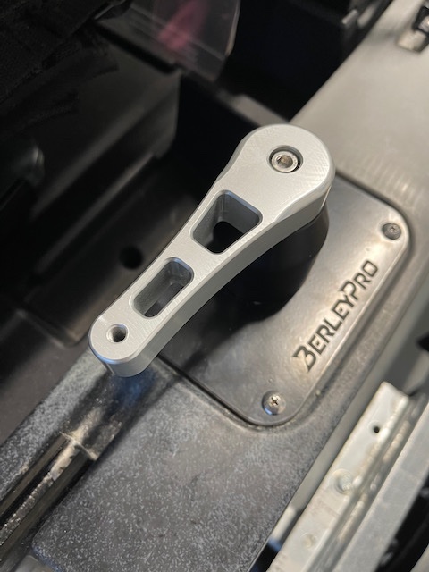

Wenn schon Berley Pro dann richtig hatte ich mir gedacht und die Sitzerhöhungen gleich mitgeordert. Simples Fazit: Fürn 1,87m Menschen wie mich etwas flotter aufgestanden/hingesetzt, die Position Beine zu Pedale ist geringfügig komfortabler und der Platz unterm Sitz hat sich subjektiv gesehen erheblich verbessert was dem Schwerpunkt des Kayaks nur gut tut: Man packt einfach noch mehr Krempel in die Mitte des Boots :D

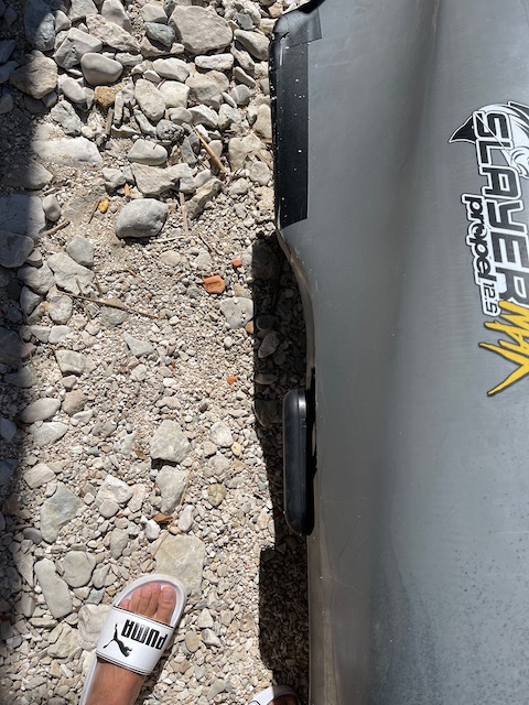

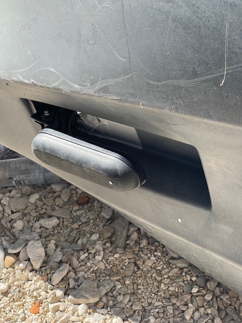

Der Durchbruch fürs Echolot ist ganz brauchbar aber wenn man Sidescan sauber nutzen möchte guckt der Geber doch ziemlich aus dem Boden heraus. Der vom Element 9" ist nicht gerade klein und nur an 2 Schrauben in der Öffnung befestigt. Das ist schon ganz ok so aber manchmal liegt das Boot doch auf dem Geber, das gefällt mir gar nicht. Wenn ich mal die Ruhe finde bastel ich mir ne bewegliche Konstruktion da hin, damit das Ding im Boden verschwinden kann wenn Gewicht drauf drückt. Irgendwas mit 2 zueinander verschiebbaren Platten mit nem kräftigen Federzug, damit der Geber immer weit genug rausguckt und bei Belastung nach oben ins Boot gleitet oder so. Ein guter Freund ist Schlosser, der sollte die passenden Dinger doch irgendwie hinbekommen :-)

Ist zwar mein erstes Kayak und vermutlich wird's nicht das letze sein aber das Steering Upgrade würde ich Stand heute wohl in jedes Modell bauen, wo das möglich ist bzw. wo Plastik im Weg ist. Komplett aus dem vollen gefräst und richtig stabil gebaut. Selbst wenn die Steuerseile locker eingestellt sitzt der Griff satt ohne axiales Spiel. Das war beim Original anders.

Da ich damit auf der Adria rumschipper wollte ich ehrlich gesagt kein Risiko eingehen und habs eben einmal "richtig" gemacht und Metall statt Plastik dran geschraubt.
