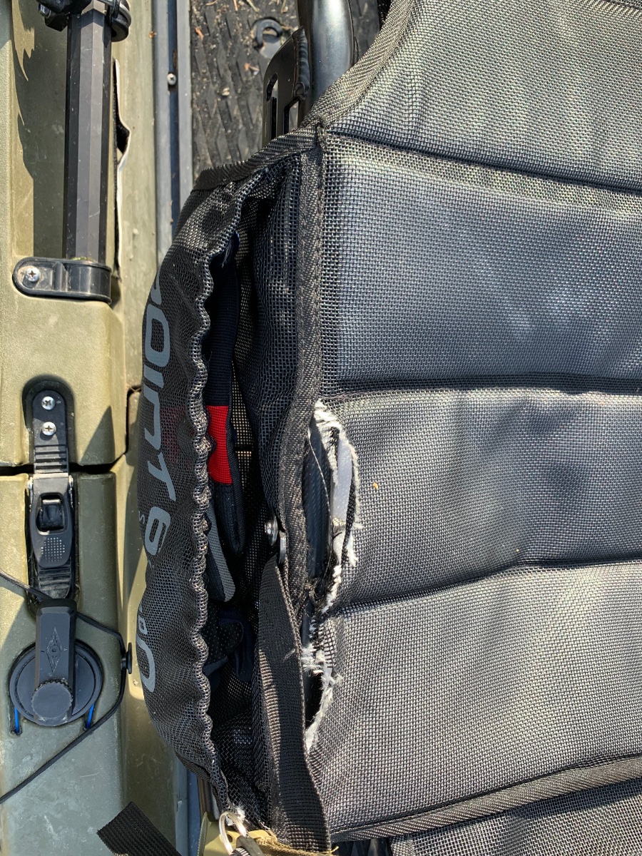

Hallo Zusammen,
mein „Sitzkissen“ ist seitlich gerissen. Point65 schickt mir kostenlos eine verbesserte Version des Sitzbezuges. Hatte eines der ersten Kajaks. Top Service.
