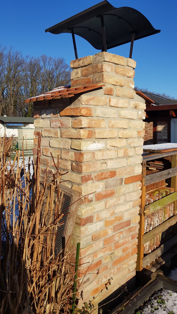

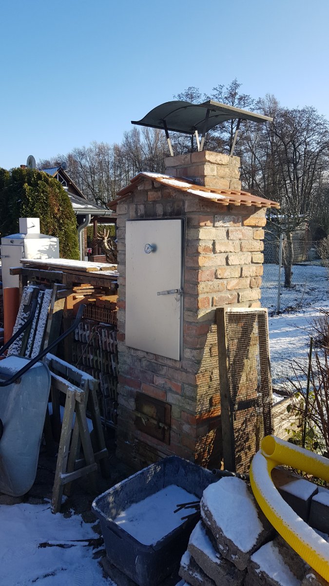

Ich hatte zuerst welche aus Schwarzblech, da musste ich nach ein paar Jahren den Feuerkasten erneuern. Nachdem ich meinen dritten aus Edelstahl hatte, habe ich die beiden im Bekanntenkreis verteilt. Da sind sie immer noch im Einsatz. Mit dem Edelstahlteil bin ich zufrieden. Nur hält er halt nicht so gut die Temperatur, Sommer wie Winter, warm wie kalträuchern. Vor 3 Jahren hab ich mir dann einen gemauert. Würde gerne mal wieder ne Mefo reinhängen. Bin derzeit nur zu doof eine zu fangen. Sieht sonst nicht so möglich aus. Hab gerade ein Bauprojekt .

Die gemauerte Variante wäre auch meins.
