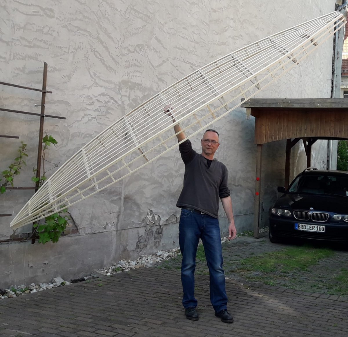

Mal `ne Frage: Warum suchst Du Dir nicht einfach einen fertigen Riss aus dem Netz und baust diesen? An Naval Architektur kann man nämlich auch hervorragend scheitern (Ich habe keine Ahnung von den heutigen PC-Programmen, die es dazu gibt....). Auch fertige, komplette Bausätze gäbe es zu kaufen. Die Palette reicht dabei vom Karweel geklinkerten Boot über Leistenbauweise bis hin zur Stitch-and-glue-Technik; vom Kastenscharpie über Knick- bis Rundspant- da findet sich für Jeden was. Abgesehen davon würde ICH, wenn Du schon als Hauptgrund das Argument des Gewichtes anführst, auf SOF-Bau (skin-on-frame) setzen. Leichter geht es nicht und viel stabiler auch nicht... Nur mal so`n Gedanke....

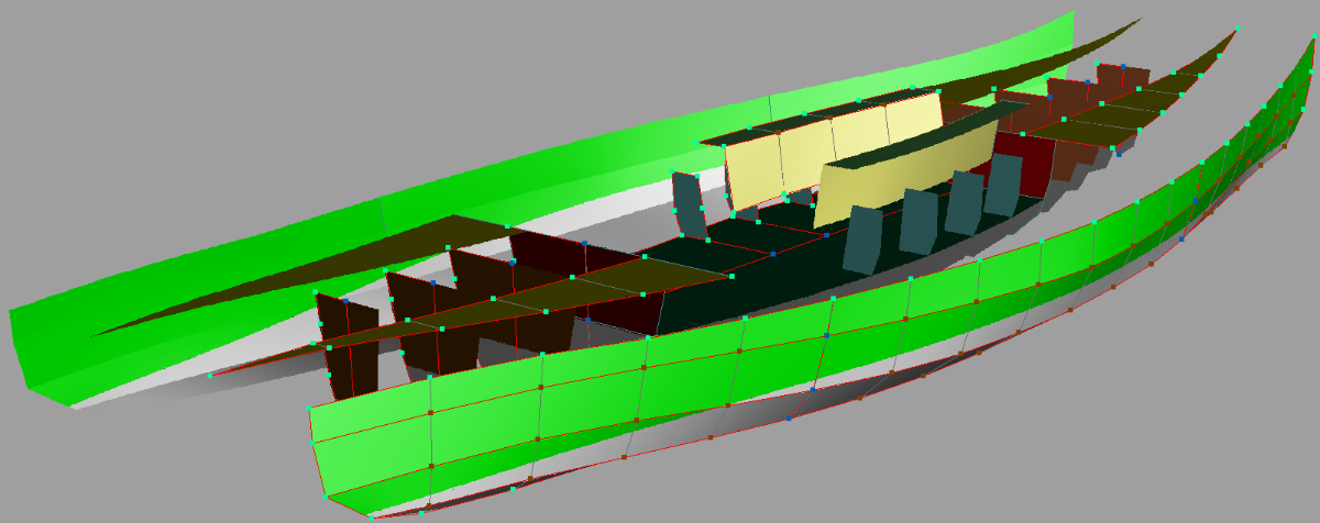

Jan 2021
03
13:47
Des Fuddlers Eigenbau-Kajak
Das Spiel geht weiter - zumindest digital.
Hier die finalisierte Fassung, nun inkl. Deck.
An den Dimensionen habe ich nichts mehr geändert.
Ich habe auch probehalber mal Pläne erstellt und mich vorher erkundigt was unkompliziert zu plotten wäre. Das Format als 3 Pläne á 0.90 x 5.00 Meter ist das Resultat. Die Kosten dafür würden sich online auf ca. 30-40 € belaufen und hat dann eine 1:1 Schablone für jedes Anbauteil, exklusive der notwendigen Anpassungen für die teilbare Version. Die Dreiteilung der Außensegmente trägt dem Rechnung, und schafft gleichzeitig die Option, mit handelsüblichen Sperrholzplatten auf engem Raum zu arbeiten und das Ding Segment für Segment aufzubauen. Exemplarisch gibt es hier Plan 2 zur Ansicht. Die wichtigsten Lehren aus meinen Vorgängerprojekten sind - soweit mir jetzt bewusst - also bereits eingeflossen.
