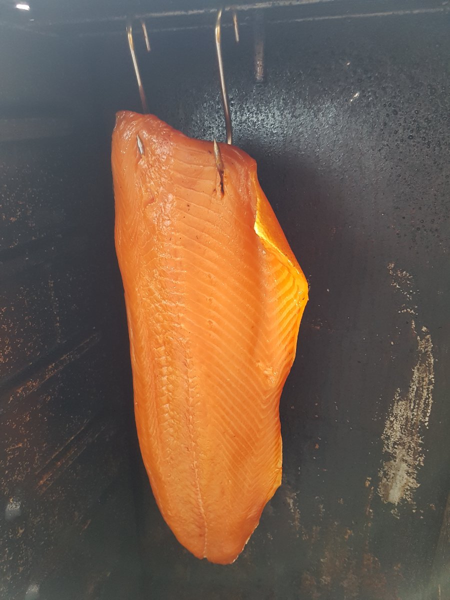

Gerade aufgeschnitten (Investition in ein Lachsmesser war ne gute Idee) und bin total geflasht! Geil! :zwink:

Boah! Das is aber auch so was von... :daumen:
Beiträge: 957
Dez 2020 17 20:01
Sommerforelle kalt räuchern
Mensch Sven, jetzt kann man dich aber schon getrost als Profi bezeichnen :daumen:
Der Lachs sieht super aus! :daumen:
Lachsmesser musste ich erstmal googlen ... aha ... kenn ich ... müsste aber mit dem Filetiermesser genauso gehen? Aber Messer kann man(n) ja nie genug haben ... :muah:

Geht selbstverständlich auch mit nem Filetiermesser (hab ich letztes Mal auch gemacht), aber ich war mit meinem Schnittbild nicht ganz zufrieden.
Das jetzt georderte Messer hat ne Klinge um die 30cm und hat es mir heute etwas leichter gemacht...

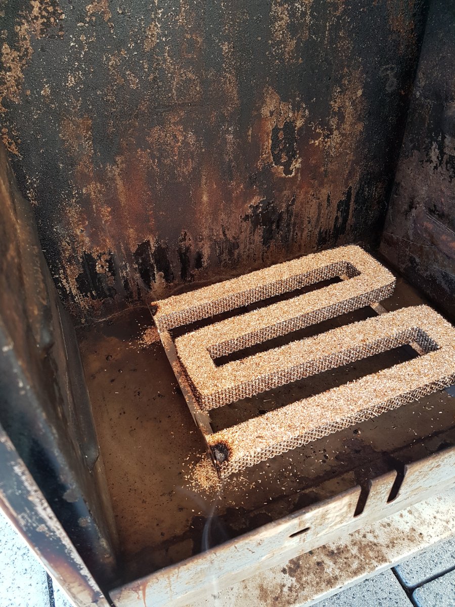

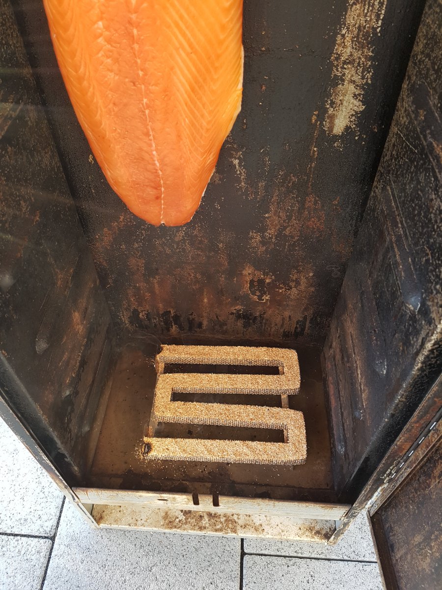

Hier ist mein Ergebnis, rein optisch bin ich schon mal zufrieden. Mein Sparbrand brennt doch etwas kürzer als ich erwartet habe ( nur knapp 6 Stunden). Deswegen hab ich ihm noch ne extra Runde Rauch gegönnt. Also 3x 6 Stunden insgesamt. Kann es kaum erwarten, am liebsten würde ich sofort reinbeißen :) aber ich lass ihn lieber noch bis morgen ruhen und dann schauen wir mal ob Top oder Flop.
Gruß Tim

Frage: du zündest die Spirale an beiden Enden an, oder? Reicht es nicht, wenn man eine Seite anzündet? Ist dann zu wenig Rauch? Die Brenndauer wäre dann m.E. fast doppelt so lange und letztlich käme genau so viel Rauch an den Fisch. Oder liege ich da falsch?
Jens (der keine Ahnung vom kalt räuchern hat)
