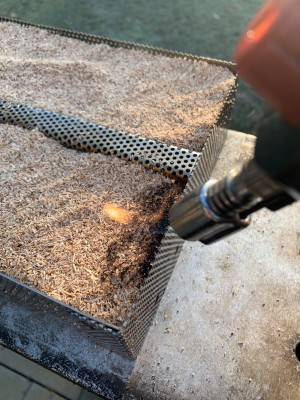

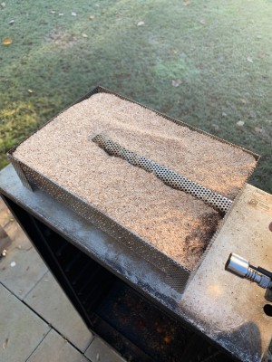

Geht los...

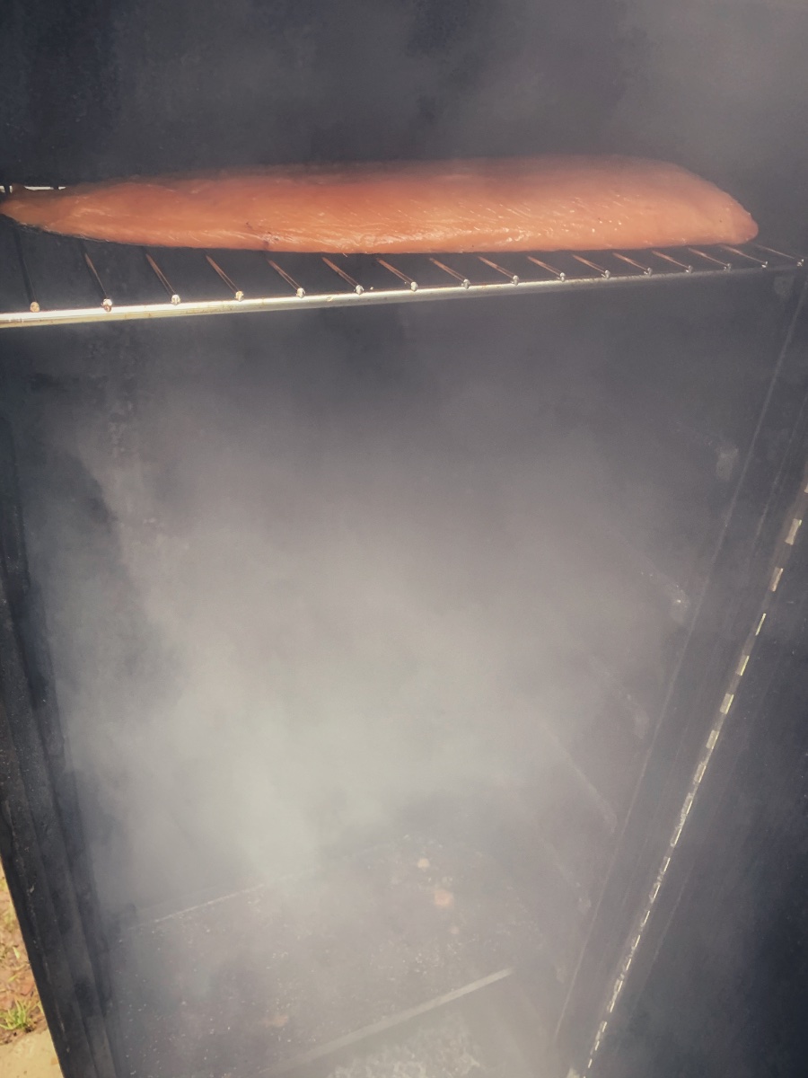

Stimmt, der ist von der Größe ganz ordentlich...
Hat allerdings bis eben gute 11 Stunden vor sich hin geräuchert :zwink:
Jetzt gibt´s die Nacht über ne kleine Pause für den Lachs und dann ab morgen früh nochmal das gleiche Spiel.

Gerade raus aus dem Ofen, die Farbe ist schon mal Knaller und die Oberfläche trocken und sehr fein anzuschauen :zwink:
Kleines Missgeschick ist mir natürlich auch passiert, da ich zuerst das Kondensat / Teeressig nicht auf dem Schirm hatte, sind mir zwei Tropfen aufs Schwanzende gefallen. Hab dann ne Pappe ganz oben in den Ofen gesteckt, so dass dann im Anschluss alles darauf tropfen konnte. Hoffentlich ist der Lachs dadurch jetzt nicht total versaut bzw. sauer im Geschmack geworden ...
Ich lasse den jetzt noch einen Tag ruhen und dann wird morgen angeschnitten.

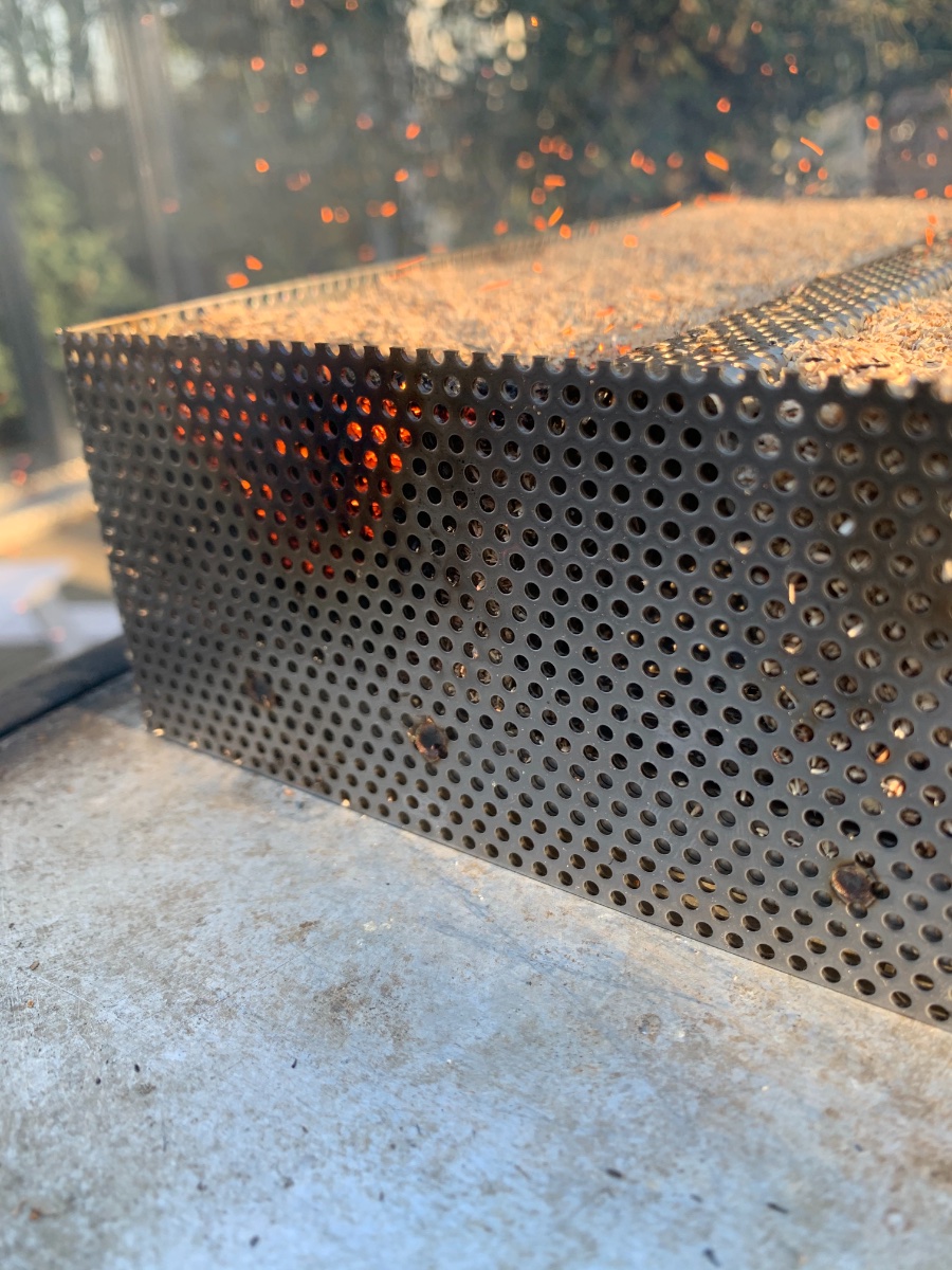

Vorhin kurz vor Ende
