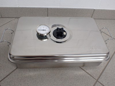

Stremellachs
In meinem Tischräucherofen habe ich daher ein Loch in den Deckel gebohrt, in das ein Thermometer gesteckt wird.
Statt der Spiritus-Brenner wird die ganze Wanne auf ein Camping-Kocher gestellt. So lässt sich die Temperatur viel besser regeln.
