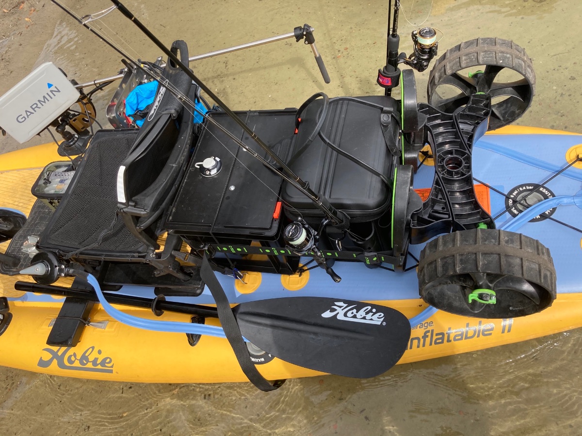

Hallo Zusammen,
hier mal mein aufgeröddeltes i11s. Der Aufbau dauert mittlerweile ein paar Minuten länger
