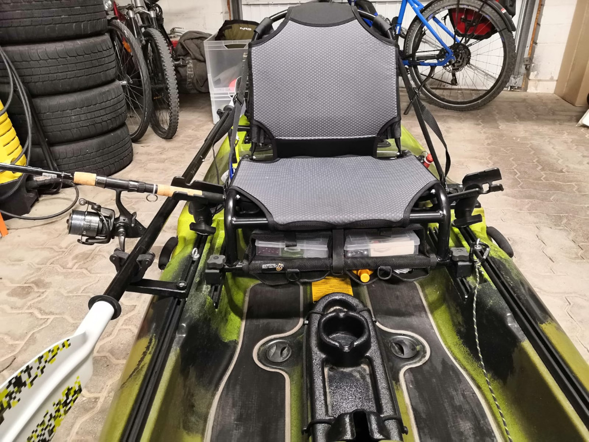

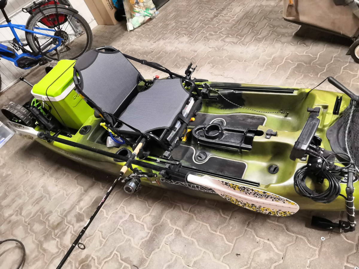

Hi,
anbei noch ein paar Detailfotos.
Noch nicht erwähnt, aber sehr schön finde ich, ist auch die Position der vorderen Schienen, an denen man wunderbar das Echolot befestigen kann (muss allerdings noch getestet werden). In meinem Fall ist das Echolot mit Geberstange an einem einzelnen Railblaza-Mount befestigt. Stromkabel geht in die am flexiblen Deckel vorbei in die Luke (ohne Bohren). Die Batterie befindet sich in einem einfachen Drybag. Somit ist ruck-zuck alles auf- und abgebaut.
VG
Jason
PS: Einen kleinen Negativpunkt hatte ich in meinem ersten Punkt vergessen: es ist schwierig das Wasser vorne durch die Lenzlöcher rauszulassen, da das Deck nur minimalst über der Wasseroberfläche liegt und somit immer eine kleine Pfütze übrigbleibt. Bisschen abhilfe schafft es, wenn man sich erst nach rechts lehnt und das linke Lenzloch öffnet und dann umgekehrt :)

Ede123
Beiträge: 6
Registriert: 1. Sep 2020, 19:01
Sep 2020 25 05:15
Native Watercraft Slayer 10 (2020)
Beitrag von Ede123
Sieht echt gut aus !
Kannst du mal die Paddelhalter verlinken?
Gibt es die so original zu kaufen oder war das Bastelarbeit ?
Was hast du an Klamotten an ? Dringt bei dir Wasser in das vordere staufach ein ?

Beitrag von j-blindi
Danke :yak:
Die Paddelhalter sind von Native Watercraft (Cam-Lok):
https://element-2.de/kajak-zubehoer/ank ... efestigen/
Als Seitenarm habe ich einfach eine Latte zugesägt und schwarz lackiert. Alternativ kann man da wohl auch einen Yak Attack Extender verwenden, aber für meine Zwecke schien mir das ein bisschen teuer.
Aus diesem Video habe ich mir einige Anregungen genommen (sie verwendet z.B. die Yak Attack Dinger): https://www.youtube.com/watch?v=kq6J0xqr-zA
Bisher hatte ich noch kein Regen oder große Wellen auf dem Kajak, daher kann ich noch nicht beurteilen wie dicht das vordere Staufach ist. Ich denke mal, es ist so wie bei vielen Yaks, 100% trocken bleibt es nicht, aber viel Wasser kommt nicht rein. Der Rand der Luke jedenfalls scheint schon hoch genug zu sein.
Ich habe Trockenhose und Paddeljacke an.
Zu den Fotos ist vielleicht noch zu erwähnen, dass es wirklich knapp ist die Rutenhalter unter den Sitz zu montieren, da die Schiene auch direkt dort endet. Für meine Größe passt es aber. Zuvor hatte ich die Rutenhalter direkt vor dem Sitz, also unter den Knien. Auf Grund der Sitzhöhe passte das eigentlich auch.

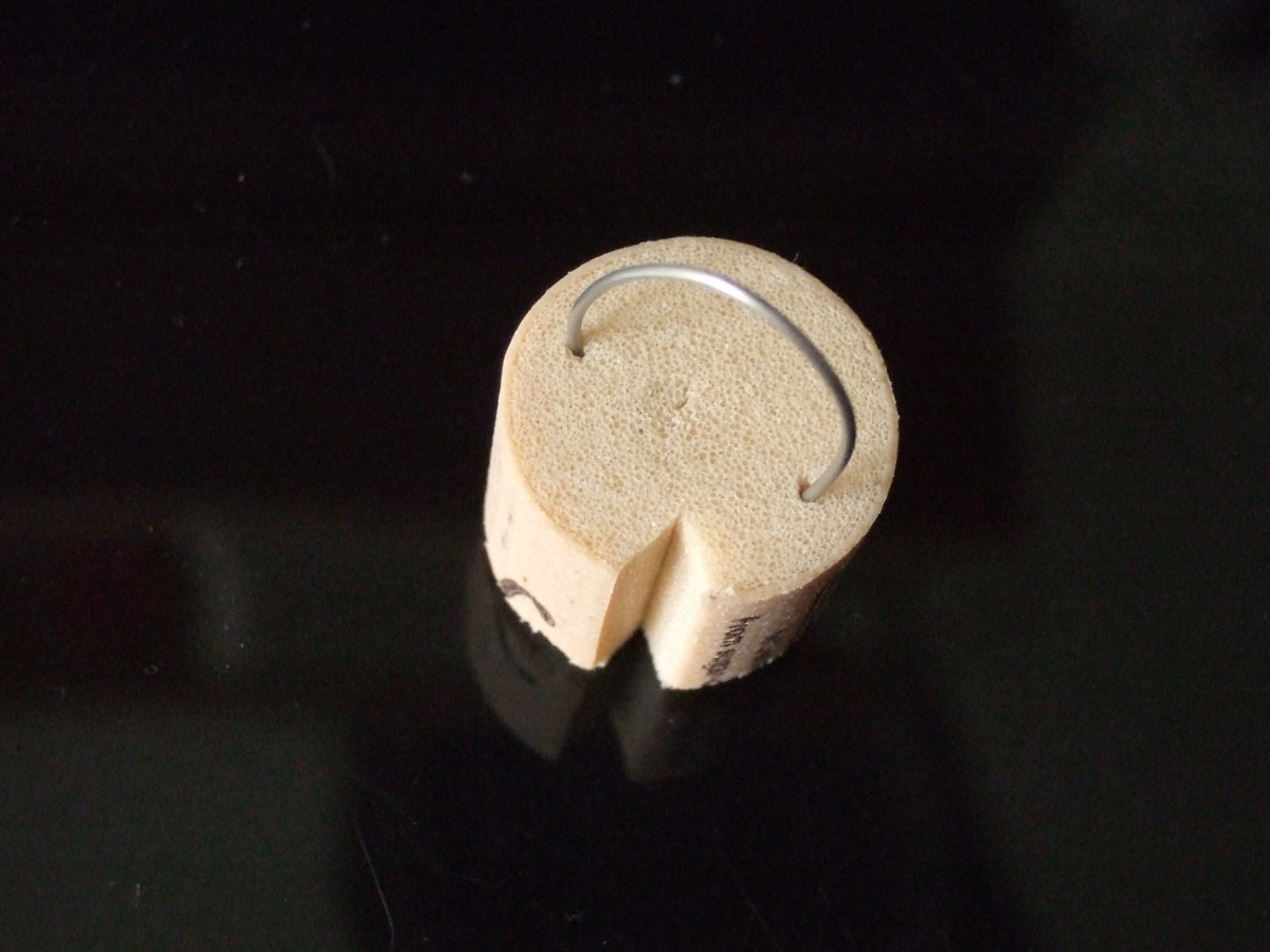

Moin Jason,
Beim Slayer-13 ist es ebenso. Beugt man sich nach vorne, um an die Backskiste zu gelangen, werden die vorderen Lenzlöcher unter die Wasserlinie gedrückt.
Früher hatte ich dort Ventil-Stopfen eingesetzt.
Nach dem Verschießen von 5 und dem Verkleinern der restlichen 4 Lenzlöcher, setze ich vorne zwei Korken ein, in den eine kleine Kerbe eingeschnitten ist.
Beim nach vorne Beugen läuft dann nur ganz wenig Wasser rein, das dann auch wieder abläuft.

Robert hat geschrieben: 25. Sep 2020, 07:09 ...

Beiträge: 2309
Sep 2020 25 13:23
j-blindi hat geschrieben: 25. Sep 2020, 07:30 ...
Danke für den Tip! Alternativ könnte ich mir vorstellen, dass ein kleines Loch in dem original Lenzstopfen einen ähnlichen Effekt hat. Was denkst du?
Das Loch solltest du so setzen, dass das Wasser komplett vom Boden ablaufen kann.
Falls es dir nicht gefällt, kannst du es ja wieder verkleben.

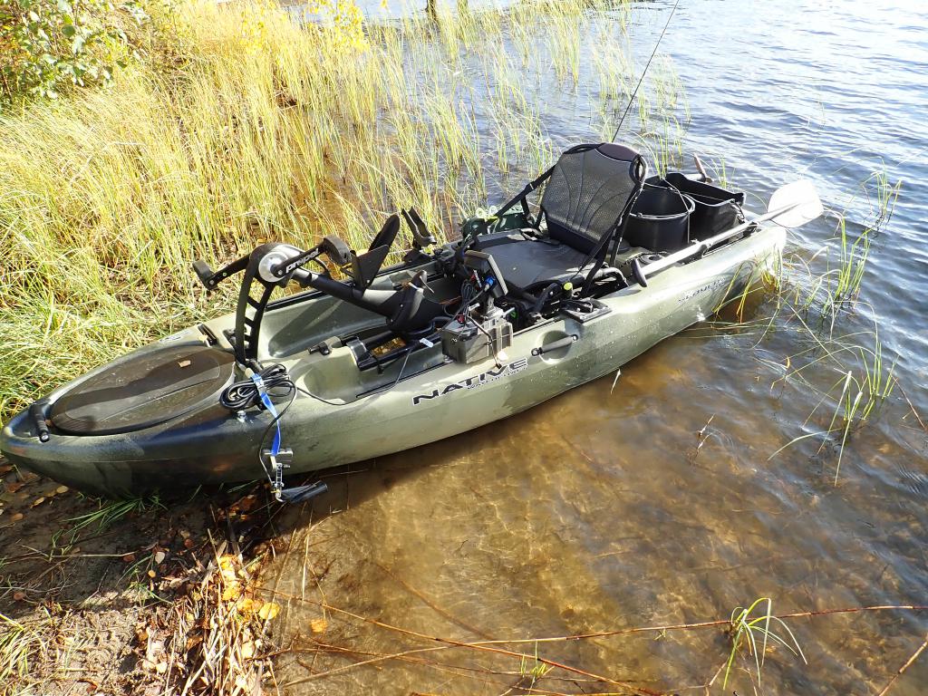

Ich hab auch ein Slayer 10. Das Doppelpaddel hatte ich mir von meinem alten Ultimate 14.5 behalten, wusste dann aber auch nicht wohin damit.
Jetzt hab ich nur ein einfaches Paddel dabei, das mit Paddelhaltern auf die hintere Schiene montiert ist. Das reicht, um vom Ufer wegzukommen. Sollte allerdings mal der Antrieb versagen, ist's natürlich mühsamer...
Wolf

waterwolf hat geschrieben: 25. Sep 2020, 17:26 Hallo!
Wolf
Das sieht gut aus! Sowas in der Art hatte ich auch überlegt, wollte aber dann den Platz für Rutenhalter haben. Das hier war auch mal eine Überlegung: https://paddelstore.de/produkt/tnp-hand ... ng-paddel/. Hab mich dann aber wegen der Antriebsgeschichte gedacht, dass es doch sicherer ist ein normales Paddel dabeizuhaben.
Ich sehe auch, dass du deinen Akku auf einer Seite befestigt hast. Wie sind deine Erfahrungen damit? Ich hatte mir sowas selbst gebaut, dann aber nach ein paar Fahrten wieder verworfen weil ich mir eingebildet habe, minimal Schlagseite zu haben.

Sep 2020 27 10:18
Beitrag von waterwolf
Dieses Notpaddel sieht mir doch etwas abenteuerlich aus :o. Ich glaub, da bin ich mit einem normalen Kanupaddel doch etwas besser dran.
Batterie/Echolot- und Geberhalter sind von FishFinderMounts https://www.fishfindermounts.com/shop-c161y und ich bin recht zufrieden damit. V.a. find ich's ganz angenehm, dass das Echo direkt in Reichweite ist. Meistens bin ich mit, gelegentlich aber auch mal ohne Echo draussen und mir ist noch nie ein Unterschied bzgl. Schlagseite aufgefallen. Einzig die Schiene, in der die Halterung sitzt, hat sich minimal gelockert und musste nach einer Saison wieder nachgezogen werden.
