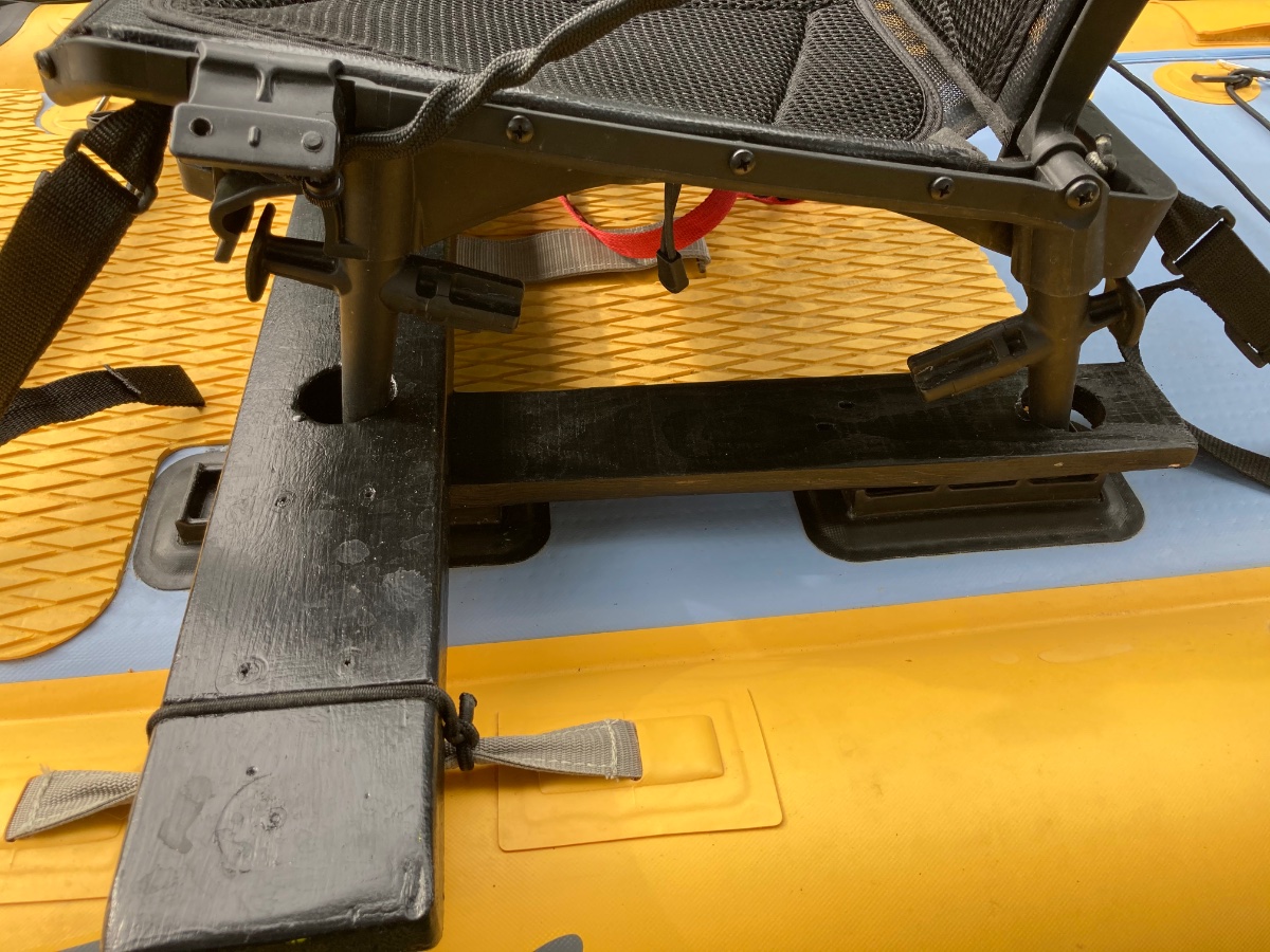

Hallo Zusammen,
hier mal mein aufgeröddeltes i11s. Der Aufbau dauert mittlerweile ein paar Minuten länger 🙈
matthismail
Beiträge: 26
Registriert: 27. Feb 2012, 08:13
Nov 2020 01 12:29
Ist jemand von Euch mit dem Hobie Mirage i11s unterwegs?
Beitrag von matthismail
weitere Bilder
