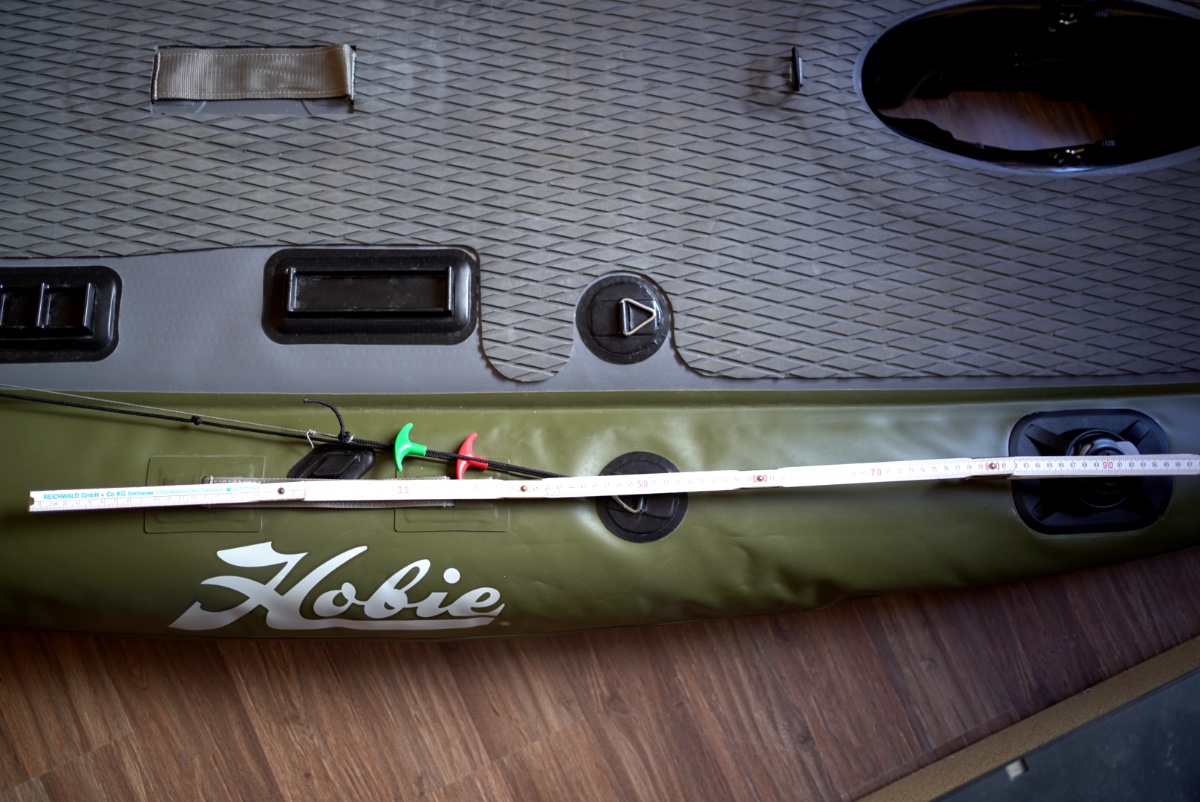

Hallo von einem weiteren i11s Besitzer in die Runde - ist schon schön wenn man das Angelkayak einfach in den Kofferraum / den Camper packen kann.
Eigentlich wollte ich für Echolot, Rutenhalter & Co gleich ein Hobie H-Rail passend zusägen und dann mittels Railblaza Adaptern auf vier verklebten Ribports befestigen. Die Inspiration dafür gab es hier. Die langen H-Rail Upgrade Kits für die PA12 / PA14 gibt es aber momentan in Europa kaum da Hobie Corona bedingt geschlossen hatte. Habe einen Satz in USA gefunden, die ersten Händler dort werden wieder beliefert, und muss mich jetzt 2-3 Wochen gedulden bis Versand und Zoll durch sind.
Also habe ich erstmal nur die zwei vorderen Ribports verklebt, so das ich in der Zwischenzeit zumindest das Echo schonmal nutzen kann. Dazu habe ich mir ein Fasten System besorgt das stabil aussah, der SI Geber der Hummingbird G3N Serie ist recht massiv und es hat ein wenig Tüftelei und fünf Minuten Trennschliefer Arbeit bedeutet bis alles passte. Jetzt warte ich nur noch auf die Lieferung von passenden V2A Schrauben um sowohl den Geber als auch das Echolot auf einem Ribport befestigen zu können, mal schauen.
Hier einige Bilder zum Zwischenstand nach einem halben Samstag Basteln, Bohren und Flexen:

Moin Sauerländer. Willkommen im Club
Das setup hatte ich mir so auch vorgestellt, wollte aber erstmal ein paar mal aufs Wasser um zu schauen, was ich eigentlich wirklich brauche.
https://hobiestore.de/products/h-rail-kit-outback hatte ich mir rausgesucht, da es die ganz langen H-Rails gleich im Doppelpack sind, die man sich ja auch zurechtsägen kann. Soweit ich weiß, hat Mohr die auch vorrätig.
Ich scheue mich aber irgendwie immer noch ein wenig vor der Investition - gerade was die ganzen Anbauteile auf die H-Rail angeht.

Moin! Bin gespannt für welchen Aufbau Du dich dann final entscheidest.
https://bengar.de/de/baitboard.html (Scotty Baitboard 455 mit Railblaza Adapter)
https://catawest.de/H-Rail-Tackle-Bin-Zubehoer-Kiste
Letzteres habe ich hier im Katalog entdeckt, schön zum stöbern: https://westcoastsailing.net/content/ho ... sories.pdf
Die Idee hatte ich auch da die Outback H-Rails wesentlich günstiger und lieferbar sind. Die Outback H-Rails sind aber nur 66cm lang. Die hätte ich dann nicht weit genug vorne platzieren können, es wäre nur eine einzige Stelle in Frage gekommen um bleibe Ribports zu kleben:mofish hat geschrieben: 12. Jul 2020, 04:53https://hobiestore.de/products/h-rail-kit-outback hatte ich mir rausgesucht, da es die ganz langen H-Rails gleich im Doppelpack sind, die man sich ja auch zurechtsägen kann. Soweit ich weiß, hat Mohr die auch vorrätig.
Sehe ich auch so, zwei Kandidaten, einmal etwas flacher und einmal bauchiger. Wichtig sind mir Aussparungen für Lösezange etc, haben beide:Bei den letzten beiden Trips hab ich folgendes festgestellt:
- Eine Ablagefläche mit Rand wäre sehr hilfreich
Da habe ich mich erstmal für Railblaza Rodholder II entschieden, da ich keine Lust auf ein Gummiband zur Rutenbefestigung habe.- Ein Rutenhalter zum Ablegen der aktiven Rute zB zum Köderwechseln oder Montage knoten ist unerlässlich (RAM Rutenhalter per Tough Claw am Sitzbein hat super bewährt)
Ich habe noch einen kleinen Anker und einen Driftsack hier liegen, vom letzten Jahr Schlauchboot angeln in Schweden. Werde ich mal ausprobieren, an Wind mangelt es im Sauerland nicht- Ohne Anker ist man dem Wind schon sehr ausgesetzt. Mit Anker ist ein Trolley-System schon wünschenswert. Hier werd ich mal ein wenig experimentieren und dann berichten
Ich denke da werde ich H-RAIL ROD RACKS verbauen, dann laufe ich auch nicht Gefahr mir mit der aktiven Rute in die anderen reinzuhauen...- Senkrechte Rutenhalter an der Kiste sind praktisch, solang man nicht unter Brücken durch muss (in meinem Revier muss ich 2 Brücken unter 1.80m unterfahren. Wenn ich mehr als eine Rute dabei hab, wären die liegenden Rutenhalter an einer H-Rail schon bequem)
Da hast Du recht. Das Einpacken dauert länger als das Auspacken, habe ich gestern auch schon bemerkt.- Eine Pumpe mit Saugfunktion erleichtert und beschleunigt das Einpacken enorm
