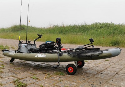

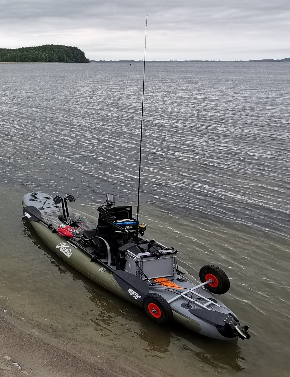

Ich habe eine Euro Kiste mit 2x Scotty Rails dran. Einen vertikalen 3er Ruten Halter von Berkley und 2x Scotty Baitcaster.
Anker Trolley brauche ich noch, da ein seitliches Ankern zwar gut funktioniert, aber zu relativ starken Rollbewegungen führt. Nach so einem Tag habe ich an Land den Seemannsgang...
Und eine Chill Out Position mit mehr Recline hätte ich noch gerne.
Ich habe einen Trolley für den Drive Schacht und der ist der Hammer. Finde ich viel besser als den C-Tug weil kompakter & ohne Riemen. Hat bisher klaglos auch schwieriges Gelände mitgemacht.

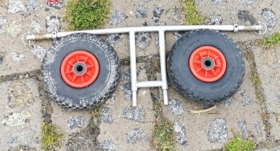

Hier nochmal ein paar Details vom Trolley. Hab ich mit dem Kayak bekommen, vielleicht ein Eigenbau? Räder sind schlauchlose wie von der Sackkarre.
Durch die flache Bauart, schmeiß ich ihn einfach mit in den Transportsack hinein.
