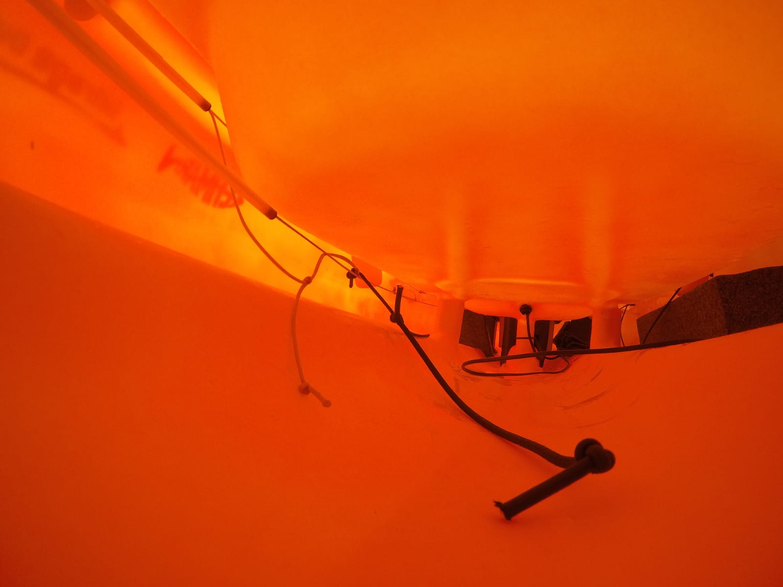

Hab gerade mal mit der GoPro die Regenpause genutzt. Scheinbar scheint die Befestigung des Gummis, was für die Spannung auf den beiden Griffen sorgt defekt zu sein. Ich habe auch einen Teil eines gebrochenen Sifts im Rumpf auf Höhe der mittleren Luke gefunden.

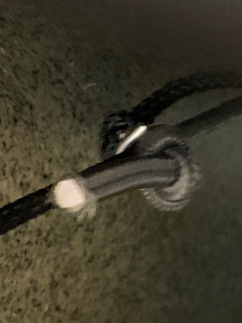

So hab ein paar Fotos gemacht. Es ist das Gummi was an der Ruder runter Seite dafür sorgt, dass alles unter Spannung bleibt. Das ganze war mit einem Metallring an der Ruder runter Leine befestigt. Leider weiß ich nicht wo.
@ Butje: wäre super wenn du mal ein paar Fotos von der intakten Verbindung hättest.
Gruß :cap:
Mitch

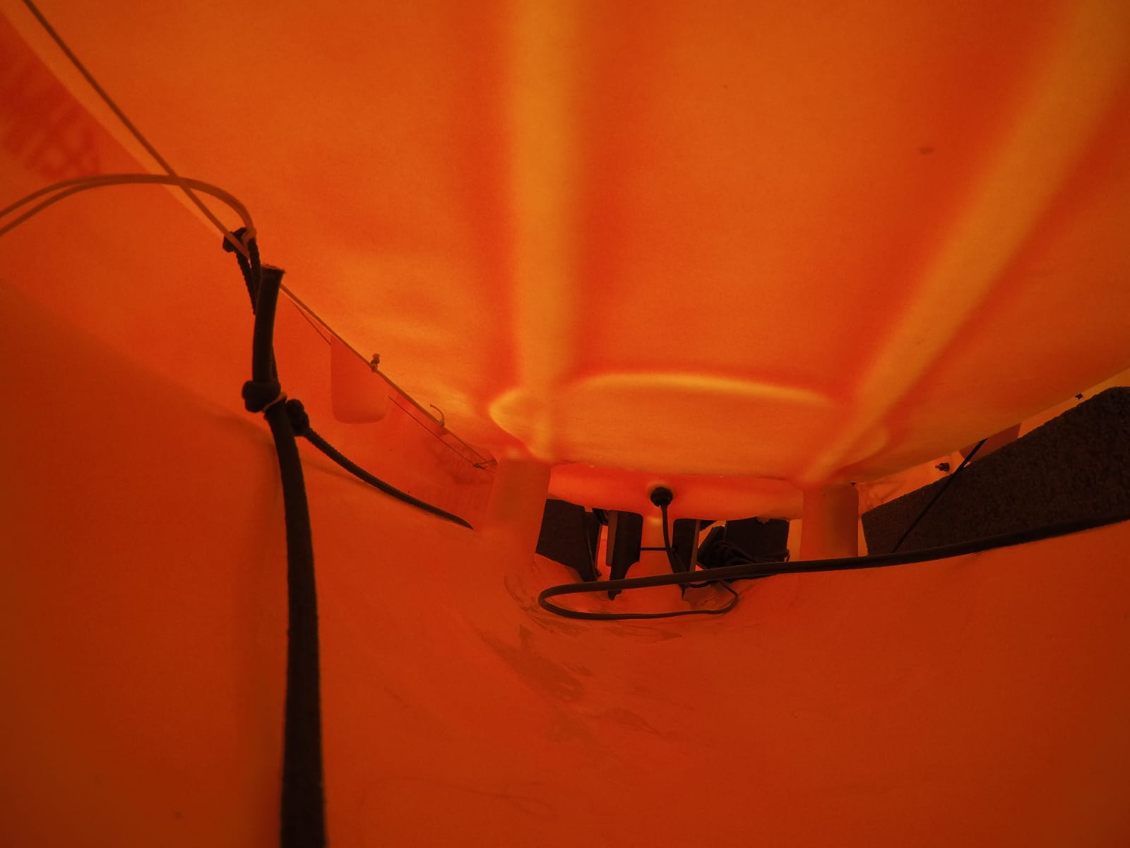

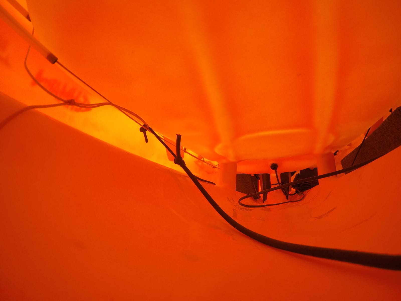

Beiträge: 2790
Okt 2019 05 14:28
Hobie Outback Ruderanlage
die Verbindung liegt mindestens 30 cm hinter dem unteren Rand meiner eckigen Luke - konnte ich mit dem Handy nicht erreichen - liegt direkt unter dem Deck. Hab dann an "Down" bis zum Widerstand gezogen und dann noch etwas weiter händisch direkt an der Strippe weiter Rtg. Luke
somit sitzt die Verbindung offensichtlich übel ungünstig für die Repa, da hier bereits alles unter Vollspannung ist
