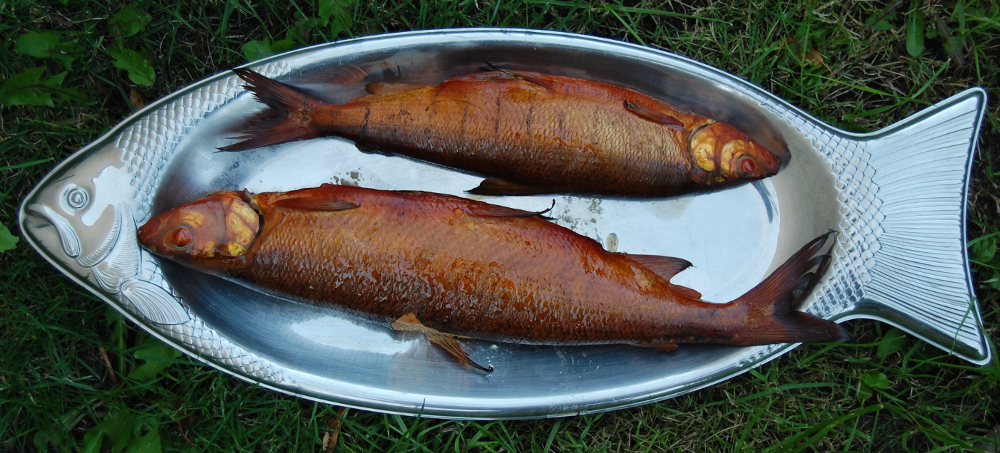

Ich verteile mein Räuchermehl über den gesamten Boden und nehme auch etwas mehr. Meine sind immer schön braun...
Lecker Renke aus dem Markkleeberger See...

Und das jetzt die Menge an Mehl 6EL. Eher dünn verteilt. Das grüne ist frisch getrockneter Rosmarin und etwas Thymian.
