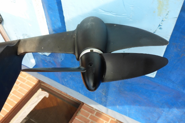

Native Watercraft von 2012 Propeller demontieren
Moin Timo,
an dem Propeller ist leider keine sichtbare Schraube. Seitlich ist eine Bohrung mit kleiner Senkung/ Abflachung im Propeller(Bild) zu erkennen. Vielleicht war hier mal eine Schraube oder ein Stift verbaut und ist abgebrochen? In der Bohrung ist noch etwas metallisches zu erkennen. Die Bohrung geht durch und ist auch auf der anderen Seite ohne Senkung zu sehen.
Die Anleitung "Native Propel Drive Maintenance" auf Youtube gilt nur für den aktuellen Antrieb.
Früher gab es scheinbar auch eine andere Bauform.
Danke allen schon mal für die bisherigen schnellen Infos!
Da ich bei der Demontage nichts kaputt machen möchte, hoffe ich noch auf weitere Tipps.
Jörg
Jörg

Ich habe einen neueren Antrieb, bei dem sich die kugellager auflösten. Hab diesen bei Element2 für günstiges Geld reparieren und gleich auf neusten Stand umbauen lassen. Wenn die schraube abgebrochen ist, wird es schwierig,alles heil auseinander zubekommen.
Den alten propeller sollte es aber noch zu kaufen geben.
Gruss Torsten

Hab noch einen alten Antrieb, da ist tatsächlich nur die Schraube drinnen. Wenn der Kopf abgerissen ist, wäre das schon doof.
Beste Grüße aus Eckernförde
Timo

Hi Timo, sieht ja so aus so ob es keinen Scherrbolzen im alten Antrieb gibt. Habe meinen noch nie durchgeknackt, aber so ist Propeller gleich weg oder ne grosse OP.
Gruss Torsten
