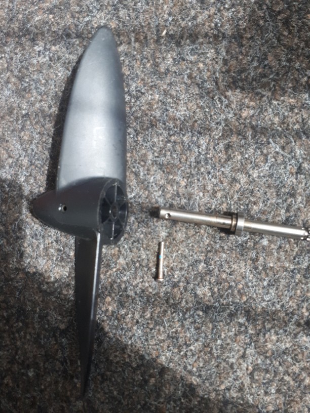

Hallo zusammen,
besitze ein Mariner 12.5 von Native Watercraft vom Baujahr 2012.
Der Propeller wurde damals noch anders befestigt als der aktuelle Propeller.
Kann mir jemand erklären wie der Propeller demontiert wird?

Moin Jörg, wenn Du die sichtbare Schraube am Propeller entfernt hast, kannst Du den Propeller mehr oder weniger leicht abziehen. Auf der Propellerwelle sitzt ja noch der Scherstift aus Messing. Vielleicht ist der etwas oxidiert? Mit leichten Schlägen sollte der Propeller sich lösen. Zur Not bei Youtube nach "Native Propel Drive Maintenance" suchen. Hier werden Sie geholfen!

an dem Propeller ist leider keine sichtbare Schraube. Seitlich ist eine Bohrung mit kleiner Senkung/ Abflachung im Propeller(Bild) zu erkennen. Vielleicht war hier mal eine Schraube oder ein Stift verbaut und ist abgebrochen? In der Bohrung ist noch etwas metallisches zu erkennen. Die Bohrung geht durch und ist auch auf der anderen Seite ohne Senkung zu sehen.
Die Anleitung "Native Propel Drive Maintenance" auf Youtube gilt nur für den aktuellen Antrieb.
Früher gab es scheinbar auch eine andere Bauform.
Danke allen schon mal für die bisherigen schnellen Infos!
Da ich bei der Demontage nichts kaputt machen möchte, hoffe ich noch auf weitere Tipps.

Ich habe einen neueren Antrieb, bei dem sich die kugellager auflösten. Hab diesen bei Element2 für günstiges Geld reparieren und gleich auf neusten Stand umbauen lassen. Wenn die schraube abgebrochen ist, wird es schwierig,alles heil auseinander zubekommen.
Den alten propeller sollte es aber noch zu kaufen geben.

Hab noch einen alten Antrieb, da ist tatsächlich nur die Schraube drinnen. Wenn der Kopf abgerissen ist, wäre das schon doof.

Hi Timo, sieht ja so aus so ob es keinen Scherrbolzen im alten Antrieb gibt. Habe meinen noch nie durchgeknackt, aber so ist Propeller gleich weg oder ne grosse OP.

da die abgebrochene Schraube nicht mein einziges Problem mit dem Antrieb war, hab ich ihn heute nach Element2 geschickt.
Mal abwarten was dabei herauskommt. Werde dann berichten wie die Sache ausgegangen ist.
