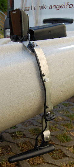

Habe mir auch schon Gedanken dazu gemacht. Wie sieht es mit einer selbstgebauten Geberstange an der Seite aus? Irgendwie muss man ja auf dem Wasser an das Teil ran kommen. Hatte auf der HPO einige Yaks gesehen, die Geberstangen an der Seite hatten welche man hochklappen konnte.
Beim Bildschirm ganz klar 9". Ich habe ein 12er und 9er Lowrance auf meinem Boot und nutze das 9er auf dem Yak. Kleiner würde ich nicht gehen.
Für den Strom würde ich mal durchrechnen, ob ein 50Ah Li-Ion ausreicht. Habe einen 20er für mein 9er drin und das haut so gerade hin für 8-10h.

unter dem Yak kommt für mich nicht in Frage, da ich meinen Köder gerne direkt über dem Fisch, sprich direkt unter dem Geber anbieten möchte. Beide Geber an einer Stange halte ich für die beste Lösung. Diese wird bei einem Hobie vorne oder an den Montageplatten befestigt. Die Geberstange kannst du auch drehen oder bei Flachwasser hochklappen...

schaut euch mal die Geberstangen von Kaiser Edelstahl Design an. Die Halterungen sind durchdacht, werden von vielen Bootsanglern hoch gelobt und soweit ich weiß hat er für die Panoptics extra etwas entwickelt.
Und auch über Designänderungen oder andere Lösungen kann man mit ihm reden.

Was die Geberstange anbelangt, so käme bei einer drehbaren Variante sicher nur eine gerade Geberstange in Frage. Ob es da wirklich eine fertig konfektionierte Stange tut kann sicher bezweifelt werden. Wenn, dann würde ich die Halterung dazu sicher an Deck befestigen. Dies hätte mehrere Vorteile. Du könntest das Teil leicht an- und abbauen, Du könntest es drehen und Du hättest es im Blick wenn Du in Sehr flache Bereiche fährst. Für die Befestigung am Boot gibt es gute und simpel zu handhabende Möglichkeiten z.B. von Ram-mount. Wichtig wäre mir dabei, daß die Geberstange nicht so elend lang ist, wie es die fertigen Stangen nun mal sind.
Wenn Dir die Dreherei nicht so wichtig wäre, dann wäre evtl. eine meiner vorherigen Lösungen was für Dich (Das ist zwar alles mit dem Dragonfly 5,6", ließe sich aber sicher auch auf andere Geber adaptieren). Die Geberhalterung wird dabei an Deck montiert und der Geber befindet sich aber dennoch unter dem Boot und ist hochschwenkbar für die Anlandung.
Den zweiten Geber würde ich sicher unter dem Boot anbringen. Hast Du vor, Dir evtl. eins der neuen Hobie Modelle zu kaufen? Da wäre das ja ziemlich einfach. Das hätte auch den Vorteil, daß Du nicht unbedingt den Panoptix Geber montieren müsstest- immer wirst Du den bestimmt nicht brauchen!?

ich bin ja noch auf der Suche nach meinem Kajak (wird wahrscheinlich ein Outback 2019), aber ich hab mir schon mal Gedanken zu meiner Gebermontage gemacht. Fest einbauen möchte ich meinen Geber von Helix 10 SI nicht, da ich das Gerät auch auf div. Booten verwende.
Die gängigen Montageaufbauten gefallen mir momentan auch nicht, da entweder zu nah am Sitz oder ein Bohren der Kajakhaut nötig wäre oder nicht anständig ausgerichtet werden können.
Momentan ist meine Lösung die, dass ich mit Supermagneten und Rohrgekenken eine Geberstange baue, die um alle Achsen gedreht und verschoben werden kann. Damit kann ich hoffentlich auf alle Bedingungen reagieren.
