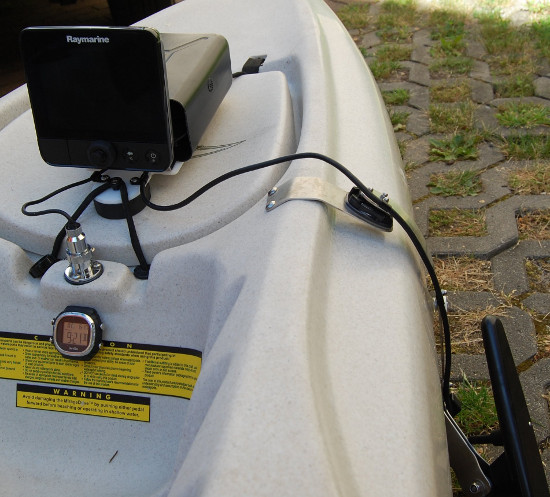

Darf ich fragen, warum Dir das wichtig ist?andreasvilgi hat geschrieben: 1. Mär 2019, 14:10...Am meisten mach ich mir Gedanken über die Möglichkeit den Geber drehen zu können ...
Was die Geberstange anbelangt, so käme bei einer drehbaren Variante sicher nur eine gerade Geberstange in Frage. Ob es da wirklich eine fertig konfektionierte Stange tut kann sicher bezweifelt werden. Wenn, dann würde ich die Halterung dazu sicher an Deck befestigen. Dies hätte mehrere Vorteile. Du könntest das Teil leicht an- und abbauen, Du könntest es drehen und Du hättest es im Blick wenn Du in Sehr flache Bereiche fährst. Für die Befestigung am Boot gibt es gute und simpel zu handhabende Möglichkeiten z.B. von Ram-mount. Wichtig wäre mir dabei, daß die Geberstange nicht so elend lang ist, wie es die fertigen Stangen nun mal sind.
Wenn Dir die Dreherei nicht so wichtig wäre, dann wäre evtl. eine meiner vorherigen Lösungen was für Dich (Das ist zwar alles mit dem Dragonfly 5,6", ließe sich aber sicher auch auf andere Geber adaptieren). Die Geberhalterung wird dabei an Deck montiert und der Geber befindet sich aber dennoch unter dem Boot und ist hochschwenkbar für die Anlandung.
Den zweiten Geber würde ich sicher unter dem Boot anbringen. Hast Du vor, Dir evtl. eins der neuen Hobie Modelle zu kaufen? Da wäre das ja ziemlich einfach. Das hätte auch den Vorteil, daß Du nicht unbedingt den Panoptix Geber montieren müsstest- immer wirst Du den bestimmt nicht brauchen!?

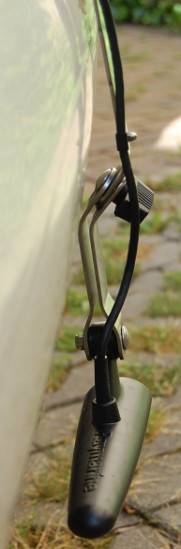

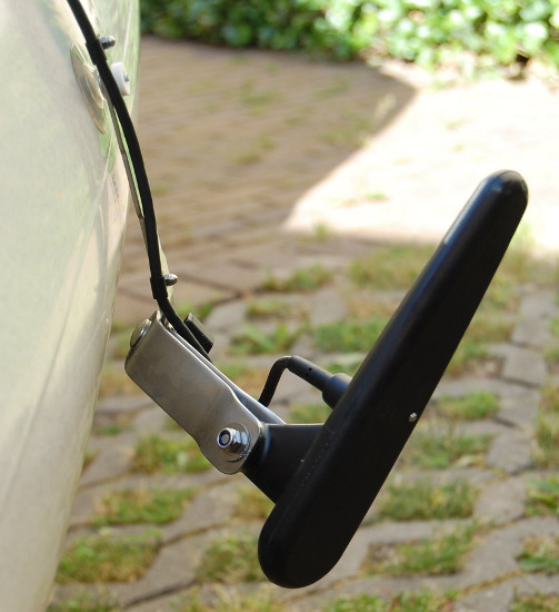

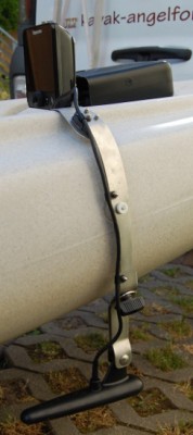

ich bin ja noch auf der Suche nach meinem Kajak (wird wahrscheinlich ein Outback 2019), aber ich hab mir schon mal Gedanken zu meiner Gebermontage gemacht. Fest einbauen möchte ich meinen Geber von Helix 10 SI nicht, da ich das Gerät auch auf div. Booten verwende.
Die gängigen Montageaufbauten gefallen mir momentan auch nicht, da entweder zu nah am Sitz oder ein Bohren der Kajakhaut nötig wäre oder nicht anständig ausgerichtet werden können.
Momentan ist meine Lösung die, dass ich mit Supermagneten und Rohrgekenken eine Geberstange baue, die um alle Achsen gedreht und verschoben werden kann. Damit kann ich hoffentlich auf alle Bedingungen reagieren.
Gruss Johannes
