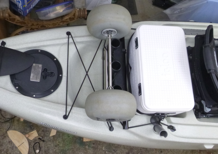

Also ich habe die auch weiter hinten, aus zuvor genannten Gründen. :daumen: Auf dem Bild sieht man wie weit...
Zwischen der Kühlbox und dem Kajakwagen....

vatas-sohn hat geschrieben: 19. Feb 2019, 19:11 Also ich habe die auch weiter hinten, aus zuvor genannten Gründen. :daumen: Auf dem Bild sieht man wie weit...
Bilder sagen mehr als Worte. Will ich mir auch mal angewöhnen :wink: :zwink:

[mention]vatas-sohn[/mention] : Deine Idee damit gleich noch die Kühlbox zu stabilisieren gefällt mir extrem gut.
Ist auf alle Fälle eine Überlegung wert.
Kommst du dann auf dem Wasser noch gut ran, um die Position der Stangen zu verstellen ?
Lars
Beiträge: 13377
Feb 2019 20 05:18
Montage Hobie Sidekicks
Das habe ich noch nie machen müssen- weiß ich deswegen auch nicht. Ich stelle die immer so ein, daß die über der Wasseroberfläche schweben....
