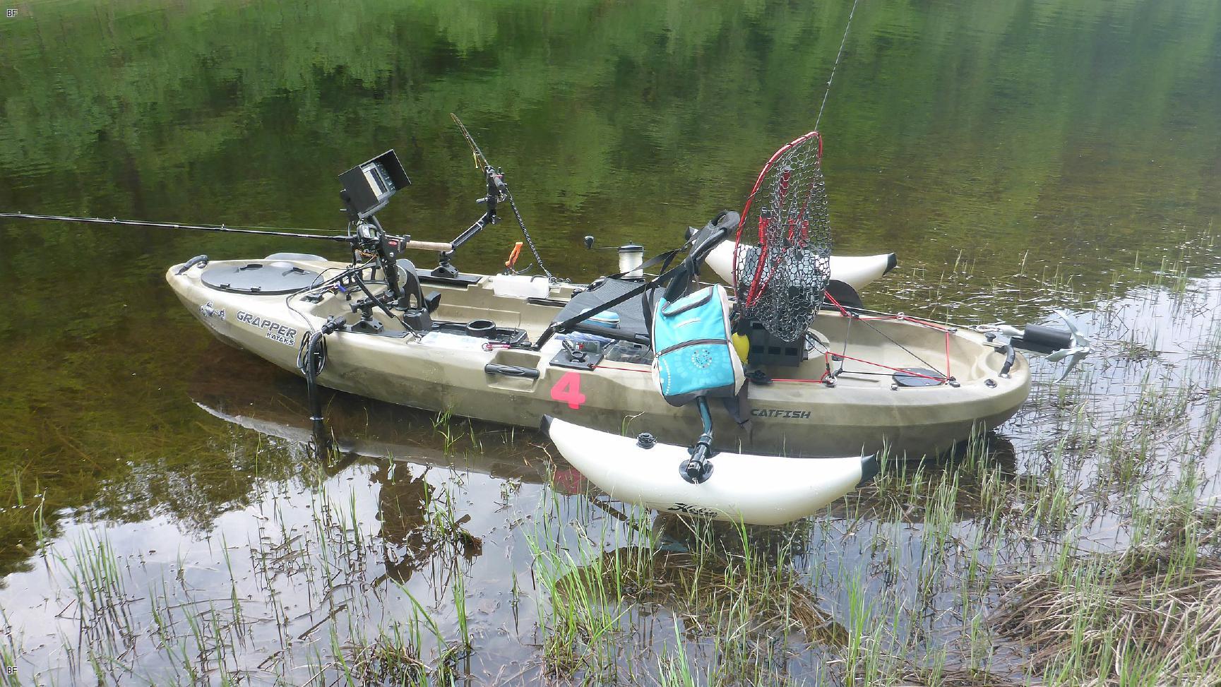

guck mal, da ist noch ausreichend Platz für `ne Kiste Bier oder sonstige "wichtige" Dinge
![Überglücklich :D](./images/smilies/icon_e_biggrin.gif)
Unterm Sitz habe ich 4 Köderkisten, das reicht allemal.. und die Kiste hinterm Sitz nutze ich beim angeln gar nicht, da wäre also ebenfalls noch viel Platz.
Ich will mir das jetzt noch SO umbauen, dass ich alles rechts zwischen Pontonschwimmer und Bootshaut "schweben" habe....
Schönes WE
Bernd
