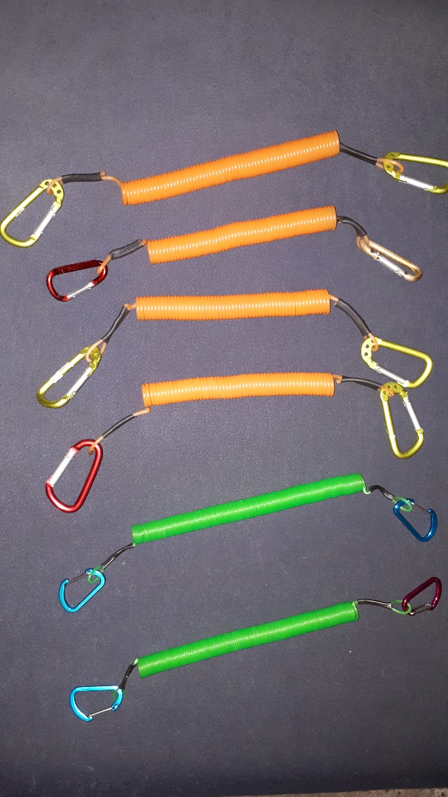

Danke für den Tip, habe mir mal ein paar Stück davon gebastelt. Das war einfacher als gedacht.
Die grüne 2mm Trimmerschnur ist aus dem Baumarkt, 15 Meter für 2,99€ . Die Länge der Paddelsicherungen beträgt knapp 3 Meter in die Länge gezogen und ca. 35cm im Ruhezustand. Die Karabiner haben bei Tedi unter 1€/Stk. gekostet. Gesichert habe ich die Enden mit Schrumpfschlauch, das hält die zu sichenden Gegenstände auf jeden Fall.
Beste Grüße aus Eckernförde
Timo

Hallo Timo,ZackDieBohne hat geschrieben: 16. Jan 2019, 21:11 ... Gesichert habe ich die Enden mit Schrumpfschlauch, das hält die zu sichenden Gegenstände auf jeden Fall.
hast du die Enden nur mit Schrumpfschlauch gesichert oder den Schrumpfschlauch noch über die Presshülsen geschoben? Bei ersterem hätte ich Bedenken wegen der Haltbarkeit und bei zweiterem finde ich keine passenden (günstigen) Hülsen.

Moin Jens, ich wollte erst Presshülsen nehmen, fand aber auf die schnelle nichts passendes. Der Schrumpfschlauch den ich verwende, hat auf der Innenseite Kleber. Beim erhitzen verbindet er sich mit der Trimmerschnur. Ich habe erfolgreich eine Schlaufe mal mit circa 10 Kilo Gewicht belastet. Reicht für unsere Zwecke locker.

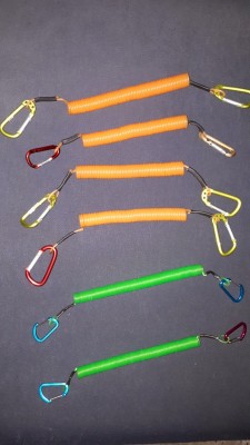

Tolles Video.
Allerdings muß man die Schnur in die andere Richtung biegen wenn die auf links gedreht gerade abstehen soll.
So wie auf dem ersten Bild, auf links gedreht steht die dann in die andere Richtung ab wie auf Bild zwei.
