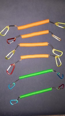

Danke für den Tip, habe mir mal ein paar Stück davon gebastelt. Das war einfacher als gedacht.
Die grüne 2mm Trimmerschnur ist aus dem Baumarkt, 15 Meter für 2,99€ . Die Länge der Paddelsicherungen beträgt knapp 3 Meter in die Länge gezogen und ca. 35cm im Ruhezustand. Die Karabiner haben bei Tedi unter 1€/Stk. gekostet. Gesichert habe ich die Enden mit Schrumpfschlauch, das hält die zu sichenden Gegenstände auf jeden Fall.

Hallo Timo,ZackDieBohne hat geschrieben: 16. Jan 2019, 21:11 ... Gesichert habe ich die Enden mit Schrumpfschlauch, das hält die zu sichenden Gegenstände auf jeden Fall.
hast du die Enden nur mit Schrumpfschlauch gesichert oder den Schrumpfschlauch noch über die Presshülsen geschoben? Bei ersterem hätte ich Bedenken wegen der Haltbarkeit und bei zweiterem finde ich keine passenden (günstigen) Hülsen.

Moin Jens, ich wollte erst Presshülsen nehmen, fand aber auf die schnelle nichts passendes. Der Schrumpfschlauch den ich verwende, hat auf der Innenseite Kleber. Beim erhitzen verbindet er sich mit der Trimmerschnur. Ich habe erfolgreich eine Schlaufe mal mit circa 10 Kilo Gewicht belastet. Reicht für unsere Zwecke locker.

Ich bin ja nicht der größte Bastler ... Aber jetzt habe ich zwei solche "Sicherungs-Dinger" fertig. Na ja fast.
Mit welchem Werkzeug werden denn die Presshülsen zusammengequetscht? Ich dachte, das macht man mit einer Quetschhülsenzange. Aber in so einer Größe gibt es die nicht. Dann dachte ich an so eine Elektrozange. Ist aber sakrisch teuer so ein Teil. Also eine normale Zange? Die zerquetscht aber wahrscheinlich den Trimmerfaden. Und das könnte das Ende der Sicherung sein. Oder?
Also wie quetsch ich das Ding zusammen? (Nur mit Schrumpfschlauch kann ich später immer noch versuchen.)

Kneifzange. Funzt einwandfrei und ich hab nicht die Power, Hülse oder Faden damit zu zerquetschen.

Lass um Gottes Willen die anderen Experimente sein- das hält nicht vernünftig und sieht auch noch bescheiden* aus! Die Presszangen gibt es in Größen locker bis 10 mm und natürlich auch darüber hinaus, aber die will dann niemand mehr freiwillig bezahlen. Schau doch mal, ob Du nicht einen Segelmacher, Seiler oder Takelmeister bei Dir in der Nähe findest, der presst Dir das mal eben...
