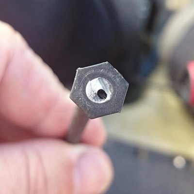

Ich war heute nach langer Zeit mit meinem Outback unterwegs. Beim umschalten hatte ich das Plasteteil vom Vorwärtsgang in der Hand. Es war am Gewinde einfach abgerissen. Wenn ich mir das Teil ansehe vermute ich eine eingegossene Luftblase welche das ganze geschwächt hat. Ich werde mal wegen Garantie nachfragen,da noch keine 2 Jahre um sind. Hat jemand auch schon solche Erfahrungen mit dem 180 Grad Antrieb gemacht? Bilder hatte ich mit dem Handy gemacht, aber offensichtlich sind die zu groß, wird jedenfalls moniert.

Hab ich auch schon mal gehabt.
Ist mir von Catawest ersetzt worden.
Muss mal schaun ob ich noch irgendwo Bilder dazu habe

Hast du mein Bild hier eingestellt?
Bei mir hat es genauso ausgeschaut.

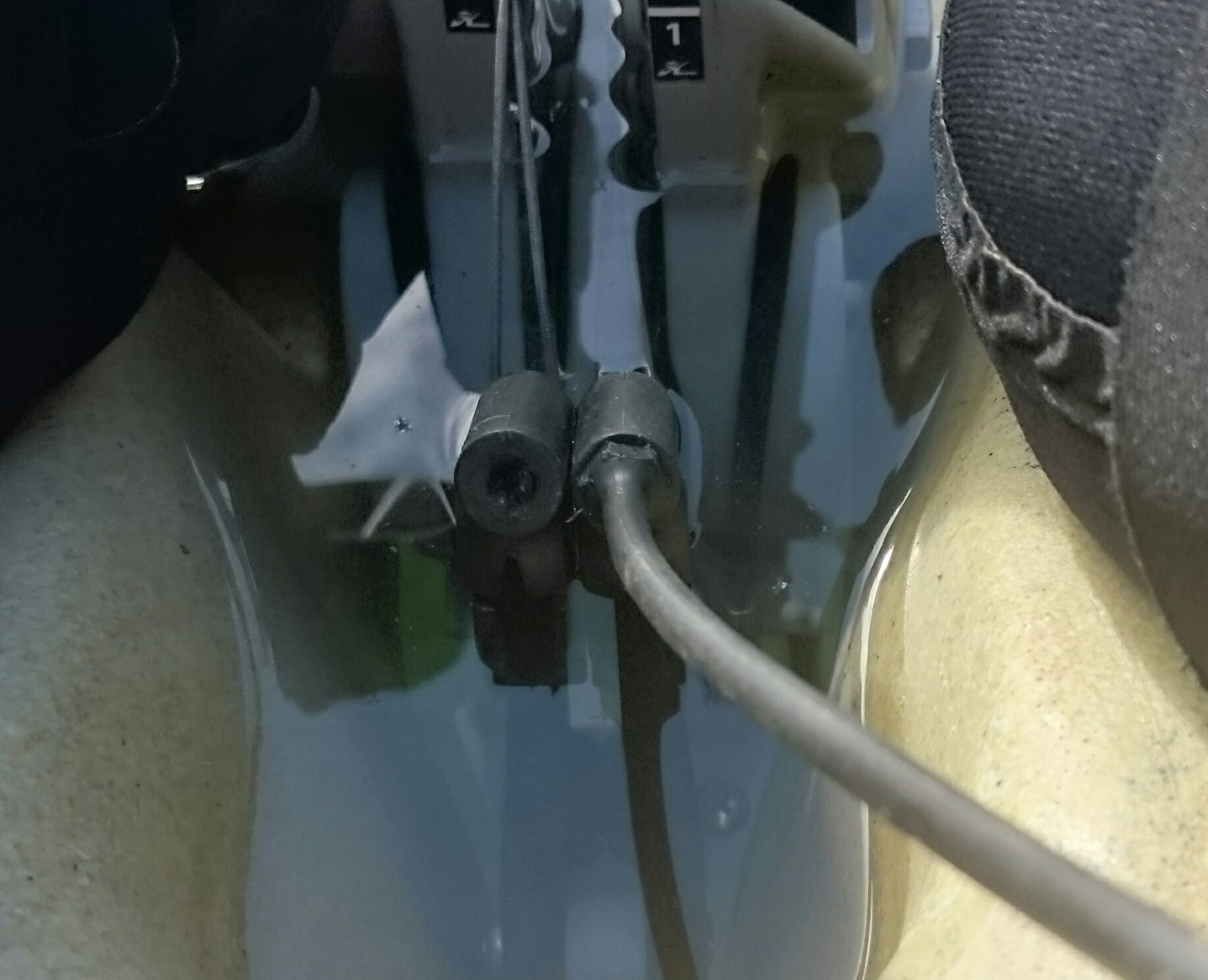

Was mir bei dem einen Bild besonders ins Auge sticht: Wieso steht das Wasser bei Dir im Antriebsschacht so hoch?
Bei mir ist der Wasserspiegel unter dem Einhänger, bzw. Einiges unter den Arretierungen....

Ron,vatas-sohn hat geschrieben: 8. Okt 2018, 15:48 Was mir bei dem einen Bild besonders ins Auge sticht: Wieso steht das Wasser bei Dir im Antriebsschacht so hoch?Bei mir ist der Wasserspiegel unter dem Einhänger, bzw. Einiges unter den Arretierungen....
sind ja nicht alle solch Fliegengewichte wie du.
